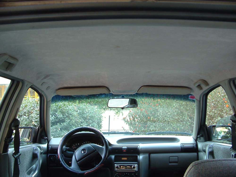

היתה לי פעם עוד אסטרה שבה עשיתי את ריפוד הגג לבד ויצא דווקא לא רע יחסית לפעם ראשונה ומאוד הישתלם כלכלית (בד+ דבק + מברשת בקושי הגיעו ל 100 שקלים), אבל אני רוצה גג יפה ומוכן לשלם על זה.
צירפתי תמונה של העבודה שעשיתי על האסטרה הישנה שהיתה לי.

4 ליטר דבק מגע, שטיח לבד מחנות שטיחים , מה הבעייה,אתה סוגר הכל ב 100 ש"ח מכסימום.
2 שעות עבודה כולל פירוק והרכבה - תעשה לבד.

הכי כיף זה לעשות את זה לבד,זה מאוד פשוט, פשוט חבל לתת לבעלי מקצוע ים בכסף בשביל לעשות עבודה שאתה יכול לעשות ברבע מחיר.
קח את הזמן באיזי,אין לך מה למהר....פרק את הגג ,פנה חדר בבית או מקום בסלון ,תאוורר טוב את החדר ותתחיל לעבוד.
רק תזכור דבר אחד,כשאתה מורח את הדבק - תמתין 15 -10 דקות ורק אז תצמיד את השטיח, אחרת הדבק יבצבץ לך מהשטיח ויהיו כתמים.

אני קניתי אצל רפד בנתניה בד לתקרה ,עלה לי 100 שח + מיכל דבק מגע וזהו , הכי חשוב זה לעבוד לאט ובסבלנות .
אין צורך בשום ספוג , מה שצריך זה לנקות טוב את המשטח , למרוח את הדבק עם מרית משוננת כך שהשכבה תהיה אחידה , לתת לדבק זמן להתיבש , את הבד יש לגלגל ואז לפתוח מקצה אחד לכיוון השני, וכל פעם להדק טוב במיוחד באזורים שיש בהם קימורים שונים כמו באזור של הסוככי שמש. ולא להניח הכל במכה ואז ליישר .
