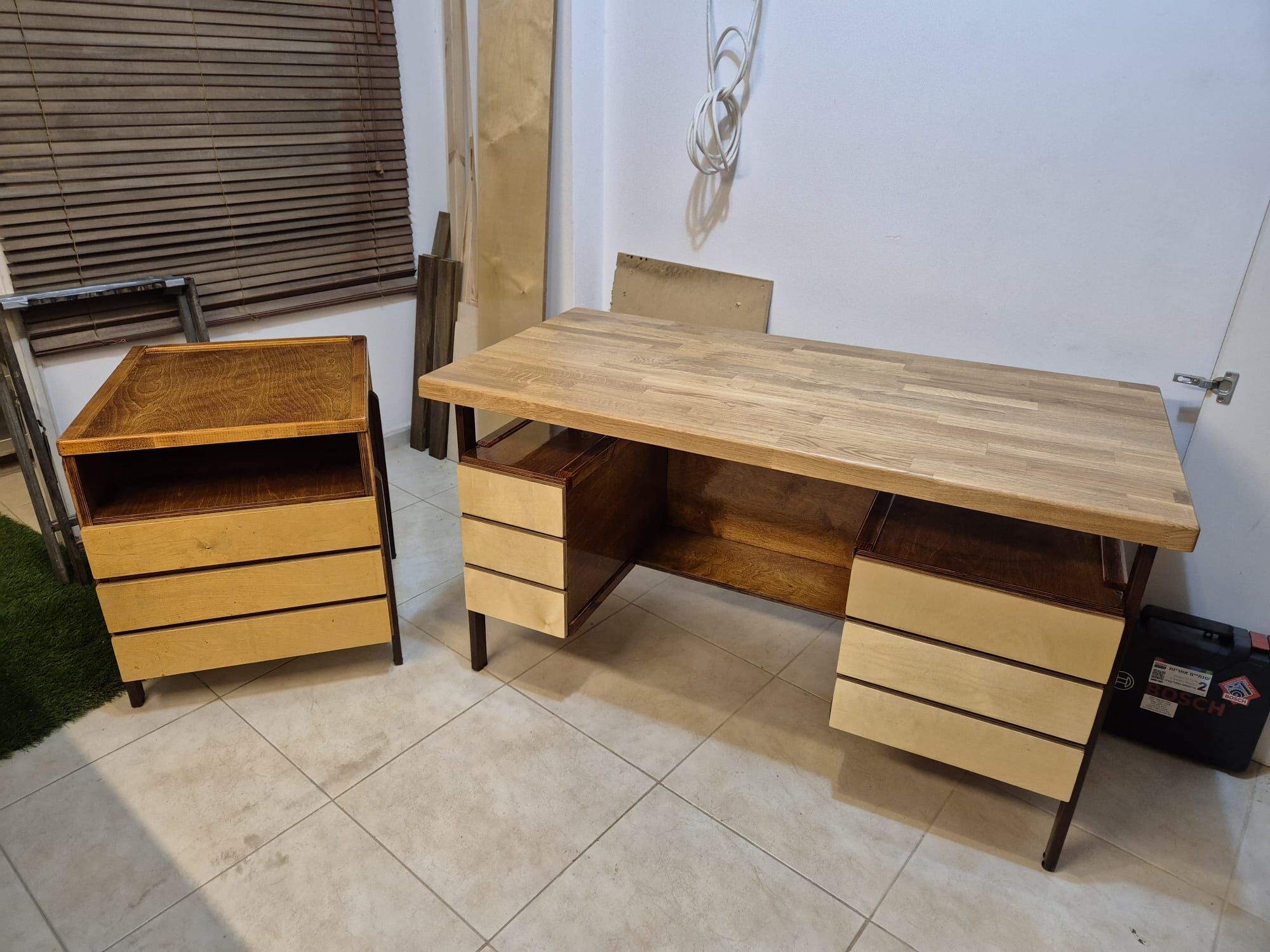

טוב... אפשר להכריז על סיום הפרוייקט (לעת עתה).
אחרי שנעבור דירה אשלים את השיפצורים של החשמל בהתאם למקום החדש.

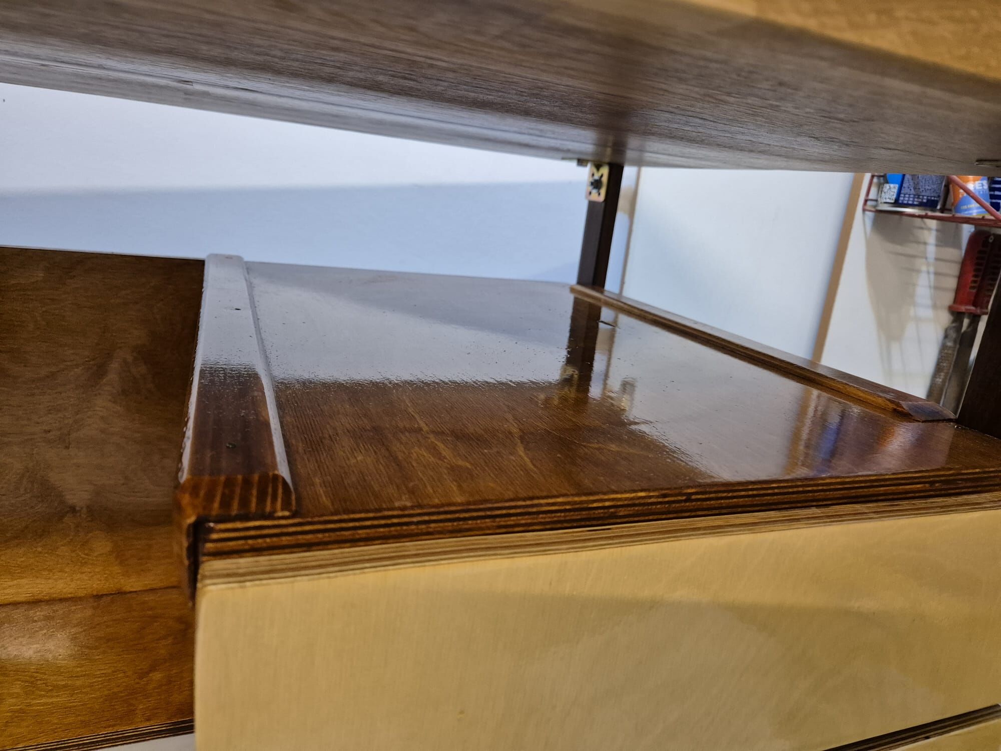

על חוסר הדיוק של הליבנה התגברתי בסוף. רווחים נדחקו לאחור, ועודפים שויפו.
את הפינות שנפגעו קצת בשיוף חיפיתי עם זווית עץ.

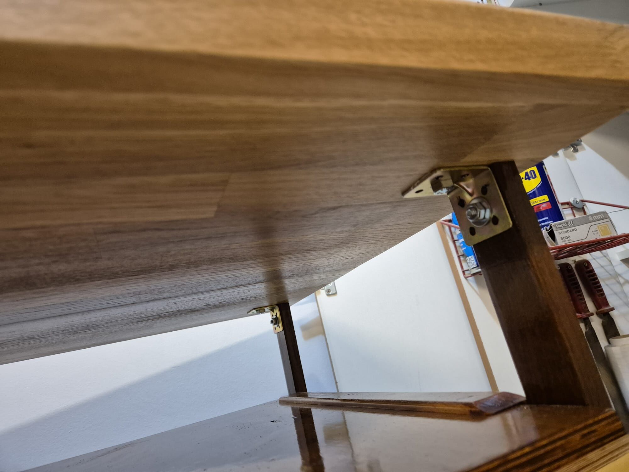

את הפלטה חיברתי בסוף ישירות לרגליים, ללא שלד תחתון. היא מספיק חזקה ולא מורגשת גמישות.
את החיבור לפלטה עשיתי עם אינסרט, ולרגלי האיפאה עם בורג 6 מ"מ ואום, וזווית מחברת ביניהם.

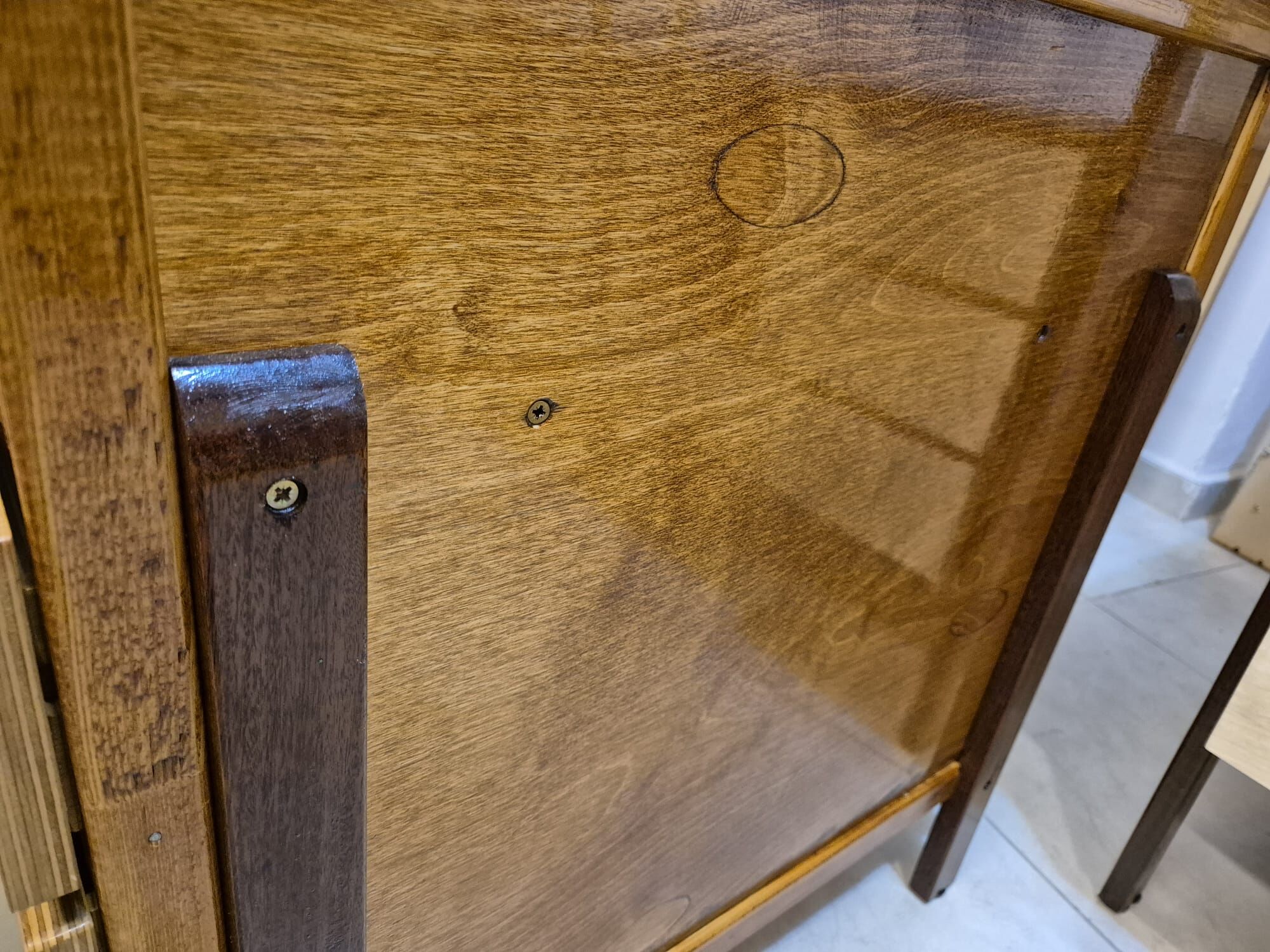

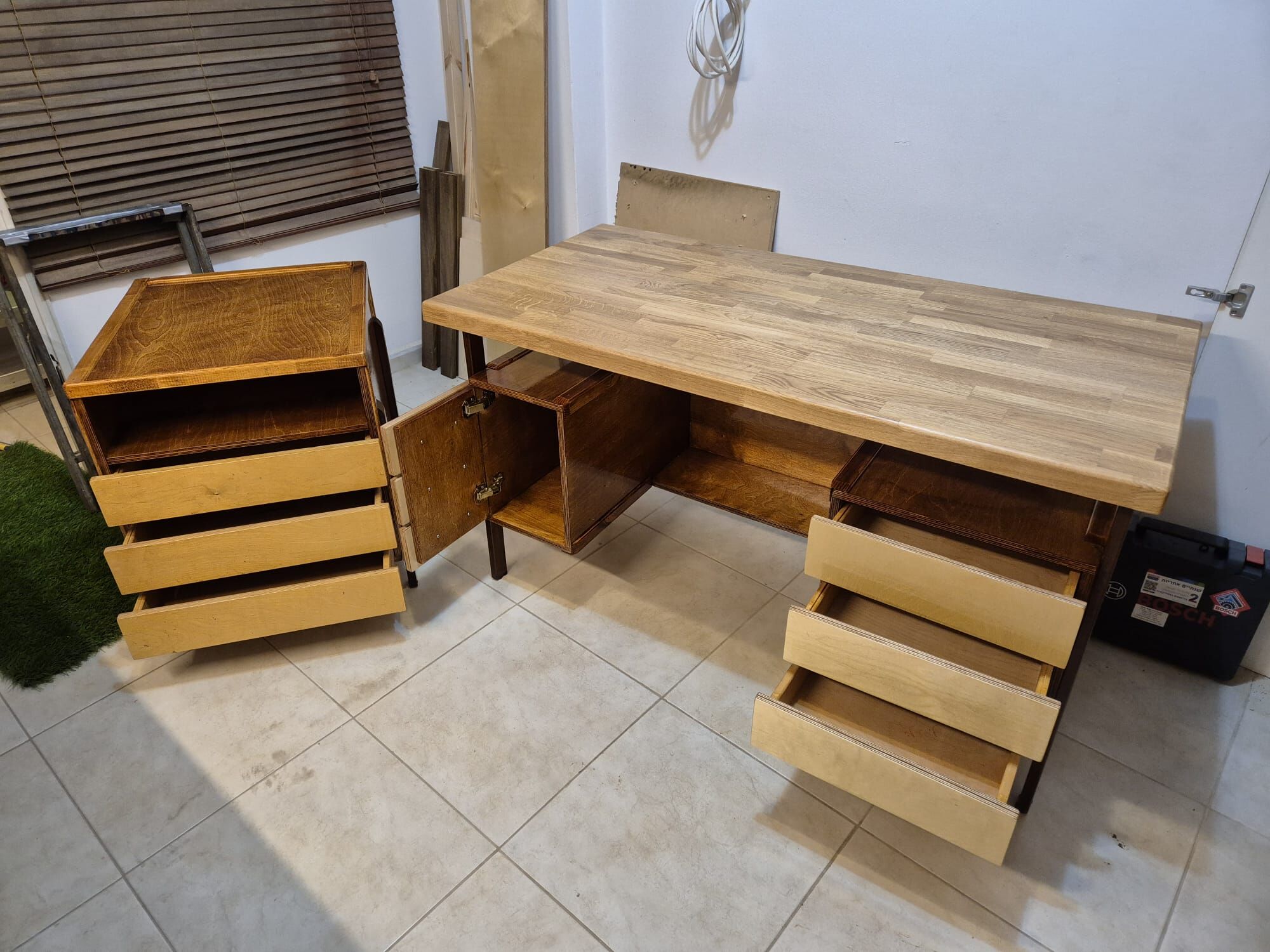

ארונית המגירות קיבלה את המגירות מהשולחן הגדול ללא שינוי,
ורגליים תואמות מאיפאה. את הקצה שייפתי עם דיסק ונייר לטש של ברזל, והחלקה עם סקוצ'ברייט.
בשולחן עצמו הקטנתי את המגירות בהתאם, והשתמשתי בדפנות המקוריות עם המגרעת.
על הכל לכה יאכט ורניש מבריקה בשתי שכבות, והחלקה סופית עם צמר פלדה.
כשיעבור הריח של הלכה עוד יומיים-3 נעשה חילופין, והשולחן הישן ינוסר עם דמעה קטנה וייזרק אחר כבוד...
