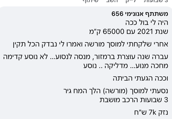

2025-07-27-18_55_08.thumb.png.cd38ce9db5639830d5dcdf23433c9166.png2025-07-27-18_55_33.png.99331befab0afba9cb0c8c0aed8a0a78.png2025-07-27-18_55_41.png.dba68ec0477f664815a4630b246b09c0.png

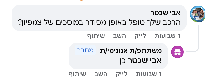

בוודאי שיש תכנון לקוי, אחרת הקבוצה הזאת הייתה שוממת.2025-07-27-18_58_25.png.f80125be7723e8cdde2d608fb3389791.png2025-07-27-19_00_12.thumb.png.f24b9e73e6243c8243c726eedf848ca0.png
