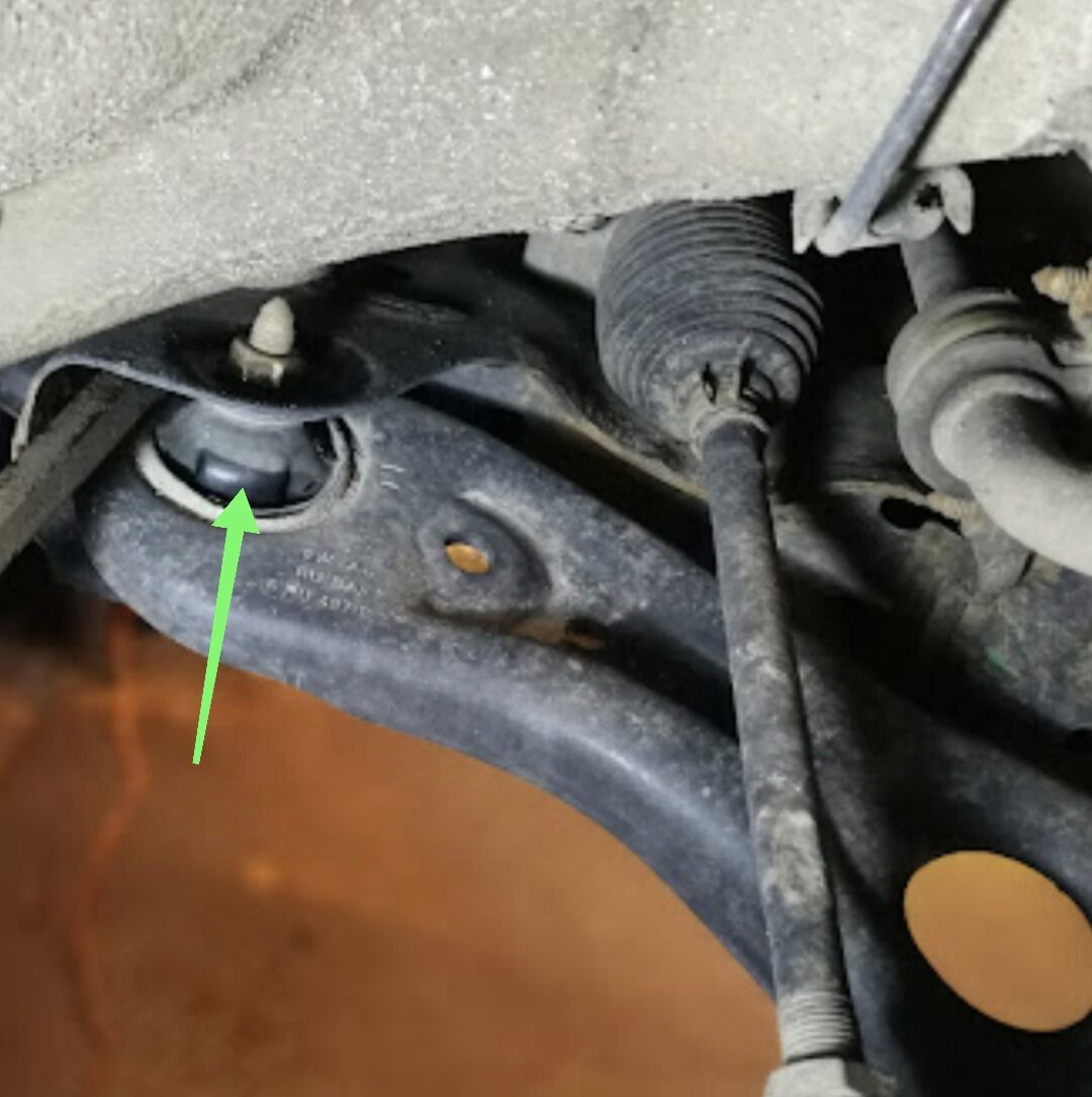

בטיפול הקודם בפריוס של אשתי המוסכניק הראה לי שהגומיות שמגנות על הציריות (נראה לי שאלה הציריות - מה שמחבר את הסרן לגוף אאלט) מתחילות להיסדק. צריך לקנות חדשות. איך קוראים לחלק?
לפני 19 דקות, Camaro 92 כתב:
בשפת המוסכים זה נקרא גרמושקה=גומיית אבק
 תודה. אם אני מחפש את החלק לקנייה באינטרנט - איך אני קורא לו? גוגל לא יודע לתרגם בשבילי ״גרמושקה״. צ׳אט ג׳יפיטי דווקא יודע: ״המילה ׳גרמושקה׳ מתייחסת בדרך כלל לאקורדיון רוסי קטן״ אבל זה לא ממש עוזר...
מה יעזור לך הקניה דרך הרשת?
גרמושקה זה 90 אחוז עבודה (קשה), החלק עצמו עולה עשרות שקלים.
בהנחה שבאמת מדברים על גרמושקה. כי אפשר לפרש אחרת את הדברים שרשמת. ("מה שמחבר את הסרן לגוף").
בקיצור, תסגר על עצמך, לפני שאתה חושב לקנות חלק כלשהו , לרכב כלשהו , באתר כלשהו.
זה נקרא CV boot.
יש גומיה פנימית inner (קרוב לגיר) וגומיה חיצונית Outer (קרוב לגלגל).
וכן בהחלט מה שכתוב בהודעה מעלי - זה חלק זול שלא שווה להביא למוסך כי מחיר העבודה הוא פי 10 ממחיר החלק.
אלא אם כן תחליט להשקיע בגומיות מקוריות של טויוטה.
לפני 33 דקות, Buki כתב:
לפני 38 דקות, IsraCar כתב:
תודה לעונים. כנראה שלא מדובר בגרמושקה - המוסכניק אמר שזה חלק די יקר. אנסה לצלם ולהעלות תמונה.
לפני שעה, Buki כתב:
אם כך מהמר שהוא הראה לך סדקים בבוקסות משולשים.
הוא באמת הראה סדקים!! נראה לי שזה זה!! זה חלק שעשוי מגומי / פלסטיק כלשהו, נכון? איך קוראים לו באנגלית?
Lower front arm.
Lower control arm.
זה חלק שעשוי מברזל שמורכב דרך בוקסות מגומי שמאפשרות לו חוש תנועה. הגומי בבוקסות נסדק עם הזמן.
לפני שעתיים, Buki כתב:
Lower front arm.
Lower control arm.
לדיוק, זה שם הזרוע, הבוקסה נקראת bushing.
השאלה היותר חשובה היא מה הוא הראה לך? כי יש את הבוקסות שמתחברות לסאב-פריים ויש את התפוח שמתחבר לנאקל.
באנגלית:
בוקסה- bushing.
תפוח- ball joint.
אז מה ש @Buki כתב בתוספת התפוח/הבוקסה.
שים לב שיש רכבים בהם לא ניתן להחליף את הבוקסה/התפוח אלא צריך להחליף את כל הזרוע.
מאזדה 3 2009 האצ'בק, 2000 סמ"ק
סיטרואן c אליזה 2013, 1600 סמ"ק, מנוע EC5
לפני 26 דקות, יגיל כתב:
נכון מאוד אבל לא רציתי להכניס בן אדם שאפילו לא בטוח באיזה חלק מדובר לרמת פירוט הזו.
בהנחה ואכן מדובר בבוקסת משולש אז קרוב לוודאי שהמוסך יחליף משולש קומפלט (שזה ה Lower control arm). משולש חדש מגיע עם הבוקסה והתפוח מורכבים עליו כבר.
"מתחילות להסדק" זה יותר רלוונטי לבוקסת משולש ולא לתפוח.
