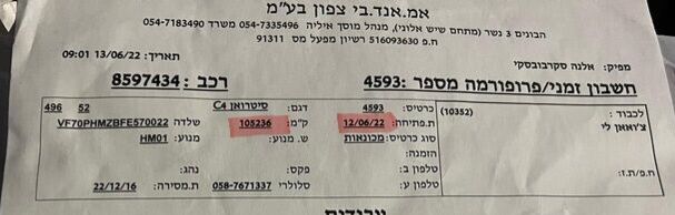

image.thumb.jpeg.94173f0f9139ff9b96913c3be3c63897.jpegמצרף תמונה של הטיפול לרכב. התבצע ב-2022, אבדוק לגבי היסטוריה קודמת. מאיזה מוסך יבואן לבקש? אפשר לדעת בוודאות שהוא הלך למוסך היבואן? או מוסך יבואן באזור שלו (חיפה?). ביקשתי מסמכים נוספים, לראות כמה שיותר טיפולים מהעבר.
סט טימינג הוחלף אחרי 5.5 שנים ו 105 אלף קילומטרים - לפי ההוראות..
אני לא כל כך אוהב שבאותו הטיפול של החלפת טיימינג, הורידו קרטר מנוע וניקו שם. כנראה הרצועה התחילה להתפורר. אבל לא בטוח שנגרם נזק למנוע - עברו שנתיים מההחלפה.

בדגם האטמוספרי, הרצועה לא נוטה להתפורר. מדובר במנוע עם הזרקת סעפת, לא הזרקה ישירה כמו בדגם המוגדש.
Subaru BRZ 2.4 6MT | Ford Focus 1.5 ST_Line
פירוק קרטר וניקוי לא נכלל בשגרת הטיפולים המתוכננת.
יכול להיות גם סתם בוצה.

בטיפול שעשו לרכב את הטיימנג (6/22) הרכב היה עם 105k, זה לא קצת מוזר שהרכב נסע רק 5k בשנתיים?

לך לא יתנו פירוט, רק לבעל הרכב. הרצועה אכן הוחלפה בזמן ולא כמו שאמרת בהתחלה לפני 4 שנים.
הפירוק קרטר וניקוי יכול להדליק נורה.

מדובר בסטודנט מחו"ל שעשה נסיעות פעם בשבוע בשביל לעשותקניות בעיר, לכן סה"כ סביר.
