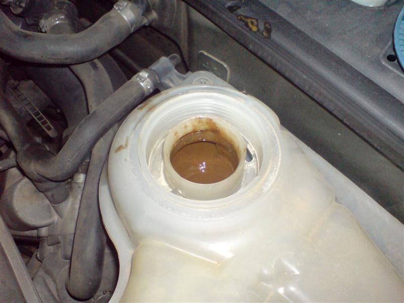

האם על פקק מילוי שמן מנוע או בחלל פתח המילוי יש הצטברות של "טחינה" מים שהתערבבו עם שמן מנוע ?
האם במיכל העיבוי יש נוזל קירור או "טחינה" ?
ראה תמונה להמחשה.
ערבוב של שמן מנוע עם נוזל קירור במיכל העיבוי בפאסאט 2.0 ידנית 2002 תמונה-2.JPG
