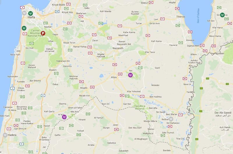

היי,
זכרון מושבה נחמדה מאוד..
לפי הציטוט למטה וכו', הכיוון שצריך להיות לך זה או צפון מזרח או דרום מזרח (למרות שהייתי הולך על הוספת עוד אנטנה לכיוון קפריסין בגלל המיקום האסטרטגי שלכם - החבילה היוונית אחלה בימים חמים).
לגבי האנטנה שלח תמונה של מה שיש ונתקדם משם. מה שכן, מניח שהכבילה כבר חוברה להוט/יס ולא קיימת כבילה לאנטנה אלא אם במהלך כל השנים דרשתם מהטכנאים לעבוד לצד הכבילה של האנטנה, קשה לי להאמין כי איכות הטכנאים לא בדיוק וואו בארץ וגם לא נראה לי שאתם חשבתם שתשתמשו באנטנה.
ציטוט
מקרא צבעים (לתמונה למטה) :
אפור : סופר מיקרו משדרון
ירוק קל /בית : מיקרו משדרון
ירוק כהה/משדר : מיני משדרון (חלקם 360 מעלות)
סגול/משדר : משדרון (360 מעלות)
אדום/POWER : משדר מרחבי (360 מעלות)
הקובץ הגיע מפה -> https://htmag.co.il/phpbb/viewtopic.php?t=300803
או בגרסה של גוגל מפס
https://www.google.com/maps/d/u/2/viewer?mid=1MaXpTVLRD7r4mEkvq5TUMGMSb7mn8FrV&ll=32.60064116050526%2C35.00180686771784&z=11
ואיך שכחתי לציין - אם תכוון לכיוון דרום מזרח יכול להיות שגם תקלט את החבילה הפלסטינית.
