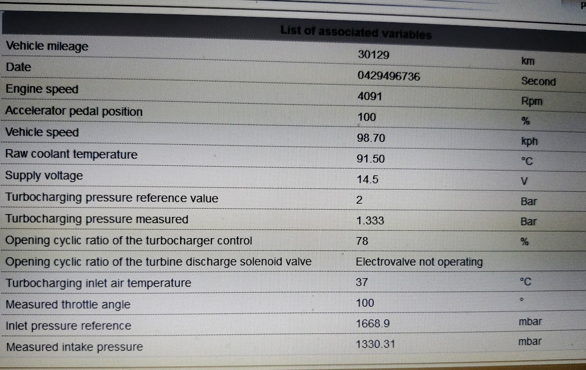

למשל במקרה של פורק אפשר לראות משהו כזה - המחשב רוצה לחץ גדישה X אבל מקבל Y, כי ברח לחץ דרך הפורק:

מצורף צילום של השגיאה האחרונה לפני שחזרה התקלה שוב
עריכה אחרונה על ידי Meir Levi
בהנחה והנתונים האלה הם log או ממש צולמו בזמן נסיעה, יש כנראה בריחה של גדישה מאיפשהו או שהסולנואיד וואקום ששולט בטורבו לא עושה את עבודתו כמו שצריך.
