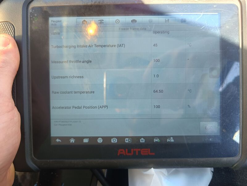

  3. בעקבות התגובות הפוסט והבדיקת מחשב ביחד עם המוסכניק פתחנו והחלפנו את הגומיה הקרועה.. לצערי התקלה חזרה.. מחר אבדוק שוב במחשב מה השגיאה.. מצורף צילום של השגיאה האחרונה לפני שחזרה התקלה שוב
  4. בוקר טוב, תודה רבה על העצות. אכן היתה גומיה קרועה בפורק לחץ של הטורבו הוחלפה וכרגע נראה תקין.
