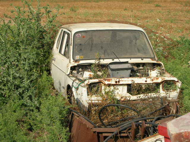

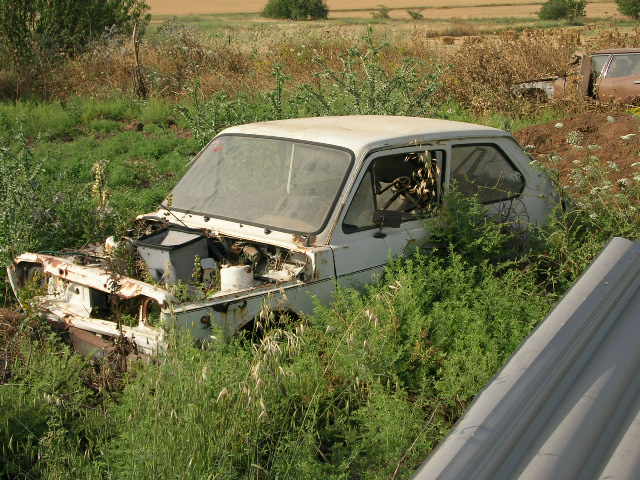

גיא, זה הרכב שדיברתי איתך עליו לחלקים.
זר אותו הדגם בדיוק כמו שלך.

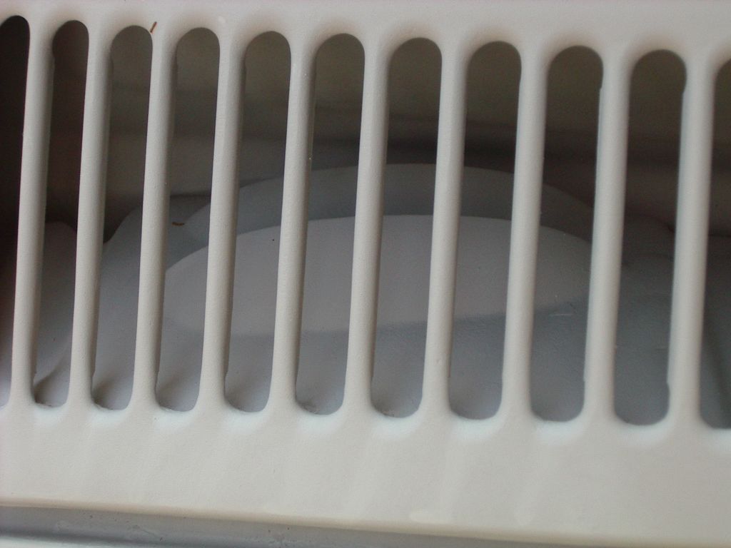

לניקוי חול יש עוצמות שונות, והבחור מת"א יודע לווסת את העוצמה בהתאם למצב הפח, וזה מקטין מאד את הסיכוי להתעוותות הפח.
המקומות ברכב בהם כדאי לעשות ניקוי חול, הם במקומות שפחח לא יכול להגיע להוריד את החלודה בצורה טובה.
לדוגמא בתמונה הבאה השפיצים של פתחי האוורור והחלק הפנימי (שלא ניתן להגיע אליו בשום דרך)
היו מלאים חלודה בצורה כזאת שבכלל לא ראו את פתחי האוורור.
(התמונות אחרי ניקוי חול וצביעה בצבע יסוד)
אופיר
מכאן יהיה (אולי) אפשר למצוא חלקים ל-127 שנת 81, לא ל-127 שבגללה נפתח השרשור הזה.

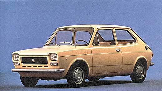

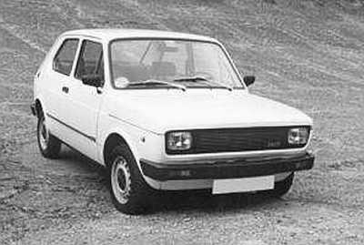

בשנות ה-70 היו שני דגמים:
המקורי משנות 1972 ועד 1977
השני שהיה משנת 1978 - 1981
לפי הזווית בחלון האחורי מדובר בדגם השני
והנה תמונות שני הדגמים:
קודם כל השנים הם כאלה: דור 1 72-77
דור 2: 77-82
והשינוי הוא החזית הפנסים עומדים יותר גבוה.
והאחורה, הפנסים יותר דקים וקרובים לדית הבגז.
לכן לפי החזית הדגם הוא 72-77 דור 1
