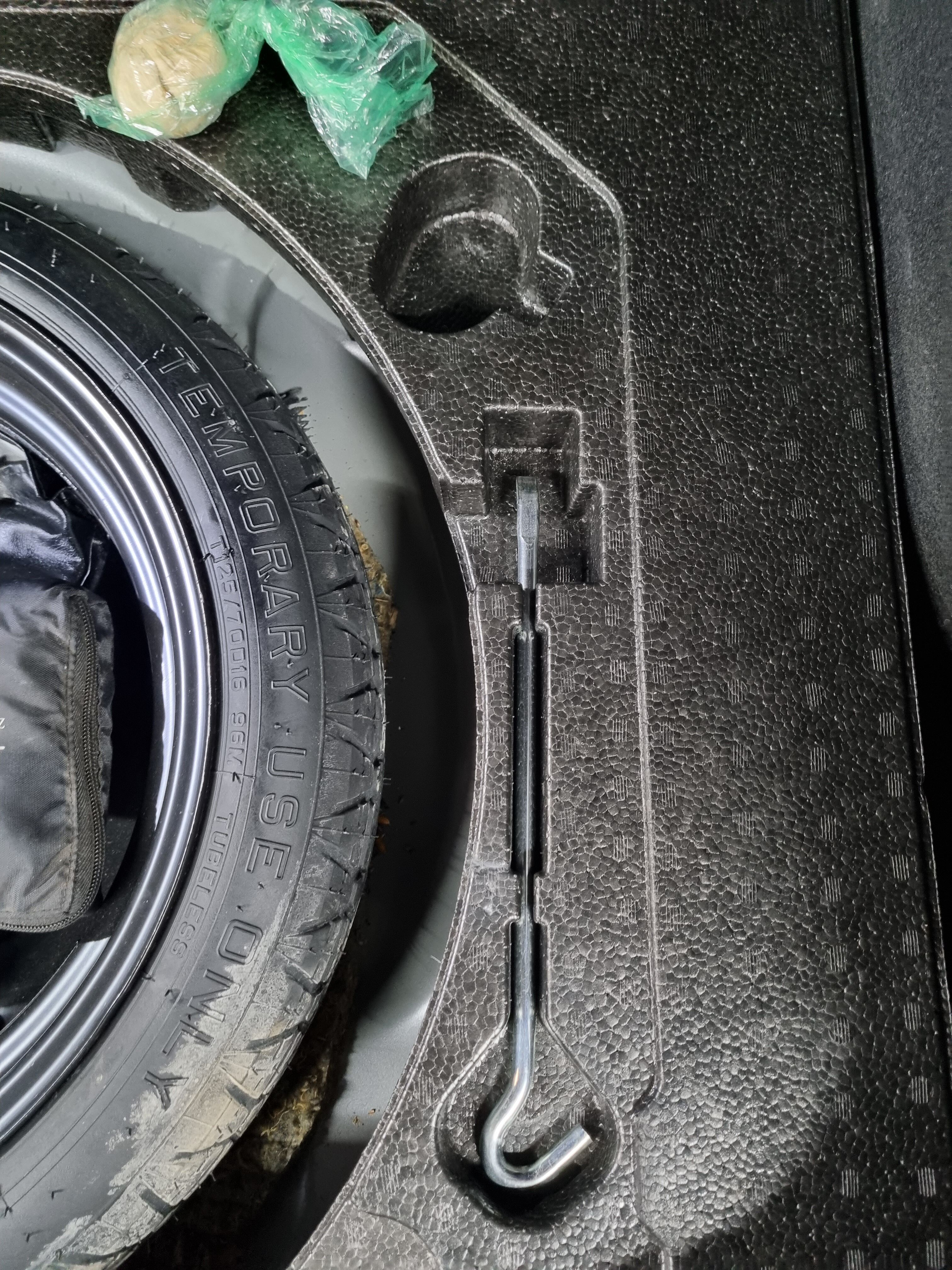

ומה אמור ליהיות בתמונה של הגלגל רזרבי,איזה חלק צריך ליהיות שם במקום הריק? תודה אלופים.

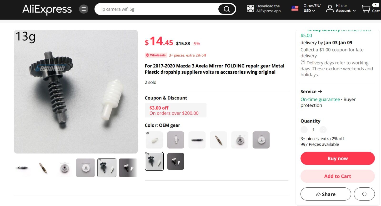

וקישור לחלק הזה יש?
מצאתי
https://www.aliexpress.com/item/1005002594199732.html?spm=a2g0o.productlist.main.1.755c4f0fr4NkfX&algo_pvid=a59eba27-58e4-46fc-b87a-569557673505&algo_exp_id=a59eba27-58e4-46fc-b87a-569557673505-0&pdp_npi=4%40dis!ILS!190.48!158.11!!!50.67!!%402103834817028973350478969ec34a!12000021310817241!sea!IL!161254237!&curPageLogUid=hfyFudDsyyGu

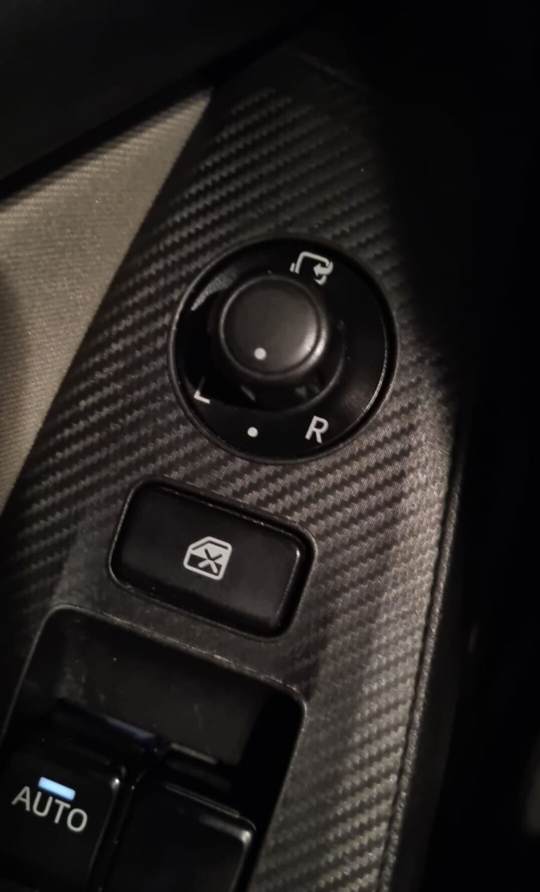

בדגם שיש את זה מקורי יש כפתור עם 3 מצבים.
סגור, פתוח ו Auto.
אצלך אין את זה אז הפיצ'ר לא קיים במקור, איזה מחלה?
רשמת שהמאות נפתחות ונסגרות תקין בהפעלה ידנית, לא?

גם לי יש בעיה כמו שלך במראה שמאל, וגם לי יש רכב כמו שלך, אותו דגם ואותו שנתון.
אבל אצלי הכפתור קיפול נראה אחרת. יש לו 3 אופציות: פתוח, סגור, ואוטומטי (נסגר בנעילה מיד לאחר מרימי השמשות, נפתח בפתיחת הרכב)
אצלי בקיפול מראות חשמלי השמאלית לא מצליחה לזוז. היא עושה רעש של מגיבה אבל לא מצליחה לזוז כנראה בגלל הגלגל שיניים הסורר, הימנית בסדר לפי מה שאני זוכר.

יש שם כירורגיה לא קטנה,מבקשים עליה 650 שקל,ביינתים את המכלול של כל הגלגלי שיניים הזמנתי חדש,כולל החלק מהמתכת,לפחות גם אם נשקיע את הסכום זה יהיה חד פעמי ולא כל שנתיים להחליף,וגם נוסיף לזה את הקיפול האוט' בזמן הנעילה שיהיה יותר יוקרתי.
