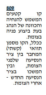

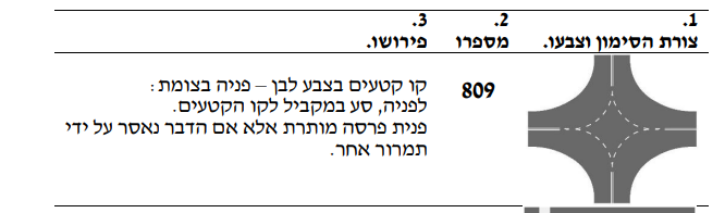

האפשרות הראשונה היא הנכונה. הקוים המקוטעים האלה אינם מסומנים סתם - הם תמרור מחייב שמספרו 809:
בדוגמה שהבאתי עם הקוים האדומים אתה חוצה אותם, בניגוד לתקנות.
גם בהנחיות להצבת תמרורים הסמון הזה מוגדר כמסדיר המשכיות בין נתיבים:
זה שיש אנשים שלא מסוגלים לעקוב אחר הסימון זו בעיה קשה. לא רק בישראל.
יש גם מצבים עם סימון מבלבל - חפש איזה דיון אינסופי שהיה לי לפני מספר שנים עם @ישה לגבי צומת ליד משטרת חיפה (נסיעה מרחוב אלבז לדרך הבנים).

אפשרות ב אף פעם לא תהיה הנכונה.
נתחיל בכך שתמיד יהיה סימון 809, אם לעתים דהוי.
שנית - הדרישה התקנות לפנות מנתיב שמאלינלנתיב שמאלי. פניה שמאלה היא אחד המצבים בהם לא נצמדים לימין.
ואחרון חביב - בהרבה מקרים הנתיב הימני ישמש למטרה אחרת - נת"ץ, השתלבות מדרך אחרת וכו'.

לפי ההגדרה של תמרור 809 יש לנסוע במקביל אליו (אפשרות א). באפשרות ב׳ חוצים אותו.
