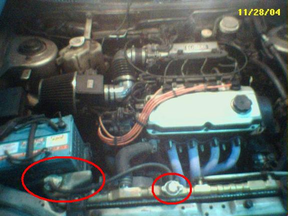

שלום
יש לי באוטו איפה שמיכל של הנוזל קירור חלודה מה זה בדיוק אומר ואיך אפשר לטפל בזה?
האוטו לפעמים מתחמם ובמהיריות של 90-100 האוטו רועד חזק מאוד וקשה לשלוט בו
נורמאל?
איך אפשר לתקן בעיות אלה בסכום הכי נמוך?
תודה רבה לעונים
המיכל של הנוזל קירור בסופר לנסר הוא מפלסטיק וכך גם הפקק שלו,כנרא מה שאתה רואה שם אלו סימנים של מיים מלוכלכים בצבע חלודה אשר התייבשו שם.כנרא הרכב נוסע על מי ברז פשוטים ולא על מים ירוקים ולכן גם זו סיבת התחממות הרכב.מה שעליך לעשות זה לרוקן את כל המיים שיש לך ברדיאטור(יש מן ברז ריקון קטן אשר נמצא בחלק התחתון של הרדיאטור מצד הנהג) לקחת צינור עם מיים ולהתחיל להשפריץ לתוך הרדיאטור בלחץ ולראות עד שיצא כל הליכלוך מהברז הקטן שפתחתה.לאחר מכן תסגור את הברז ותמלא מי קירור יעודים(מומלץ PRESTON)למרות שקצת יקר.
ובקשר לרעידות שיש לך באוטו תיגש לפנצ'ריה שיעשו לך איזון גלגלים.

איפה בידיוק אתה רואה חלודה? בעיגול מצד שמאל או מצד ימין?

חלודה - למי מה שהבנתי ממך החלודה היא במיכל העיבוי,
פרק אותו נקה אותו, הרכב אותו..
פשוט מאד.
