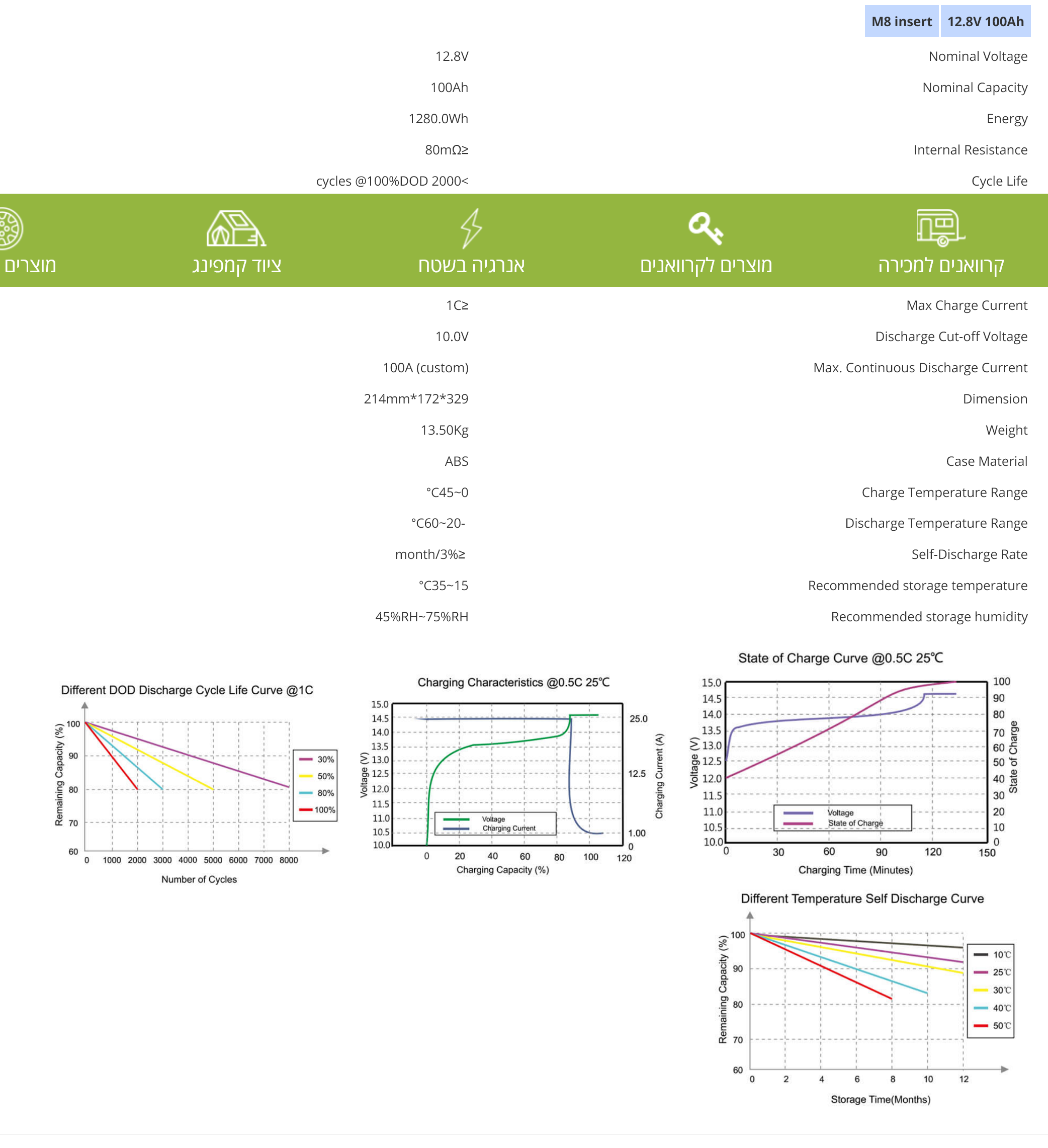

מצבר ליתיום 100Ah
https://www.kcamping.co.il/product/מצבר-ליתיום-איון-100-ah

אני קניתי מצבר, מטען מצברים וממיר מתח.
זה די והותר לתאורת לד והטענת טלפונים.
על תכולה של מצבר אחד אפשר לעבוד גם כמה ימים.
האם סוללות LiFePO4 נותנות את אותו מתח עד שהן מתרוקנות?
אני לא רואה פה נתון כזה
