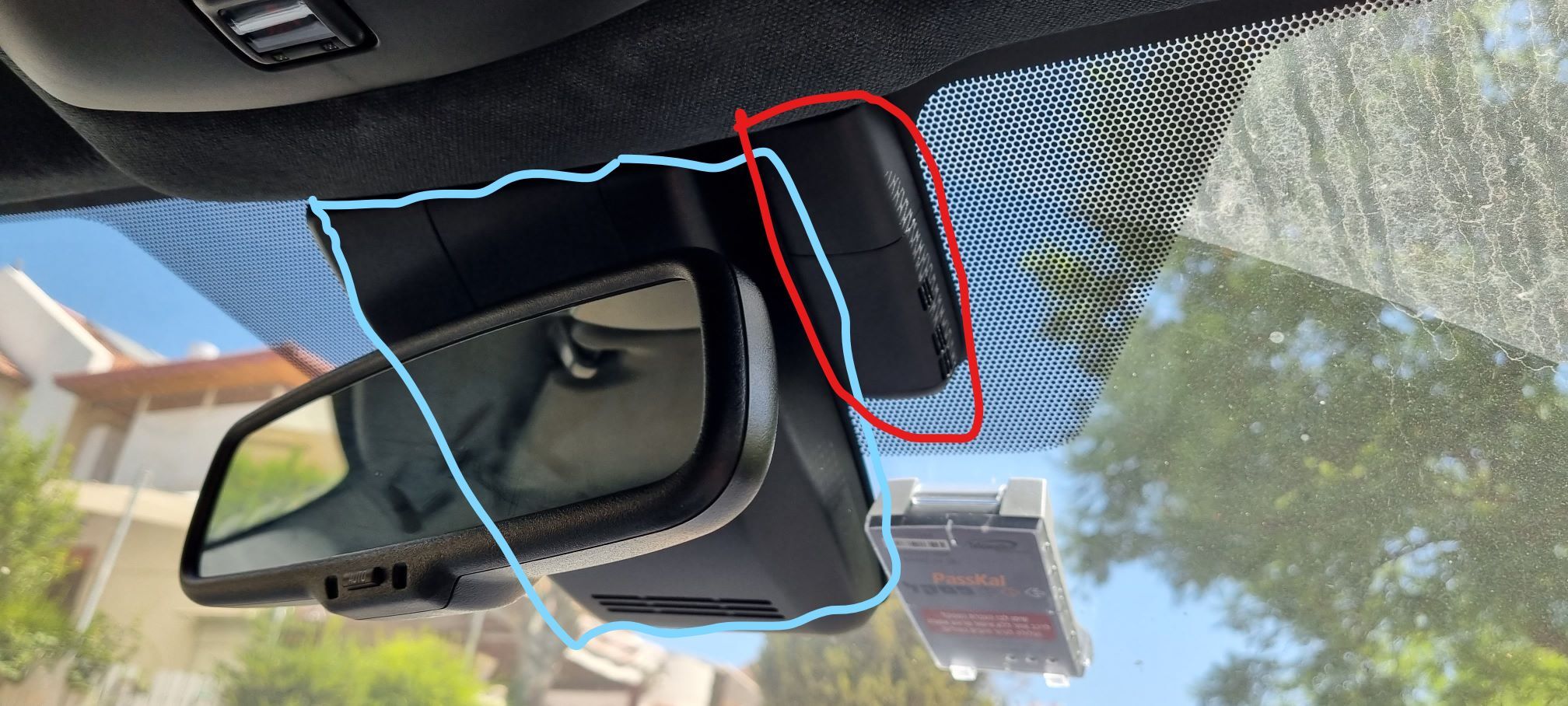

מעוניין להתקין מצלמה ברכב טיוטה CHR, מודל 2022.
יש לי מצלמה שקניתי, VIOFO A129 V3, עם ערכת חיבור לרכב, HK3.

צילמתי את האזור, ויש לי כמה שאלות:
AIL4fc_vNguzxqQtuibRfQRS2qMfomiqnRJunGMdt7kNPCuUffYR-ZEif2PFHzK5Q8qf0YMddhjjPwlYNGqd6WTa0qEgF0G3zFAftrP-hAnyT4wZjt74Zzfe4t2yICt-v1nTe6gwCcPU9E0ZZDnfIfGtREdw5zJ6PUXTYYhVhazBIH_fS0hA6PNUbLVrDTRNuJCV2g3ZBIb5xcDn0yOfFhS2pQflv2iQOc38xsD3uDaOMkeuUulqmuGhKvCD92wGJjhZDSkM5bfi2SzOmeSuPLhSsfCxdDCw24AWFzFsRo6u7EAelkjN2IkIiNjHWgXSiqu_A5nG-HCLwOBL2Eog_fF11yQSlkQOz_y9OtyOFWS7hhwnUlbpejwyz_xq-0-CFPl3ImNgA0meD8yjG7IhEKGNdXzhJCV42nwta9TmyjSMxgoA8PXawNgAdXxMU58g0WZNEpOWcE1ANFF-v5R95sHRB5h8jM835gE58lkcDnUX0nhYDDv46uNwumVOoIVwtUxjlrLvFj8czE5tDUB63J2wYaLAgIs6YHA6juP6Gn6BESa88l8CjOtqhsVIV7Q38VrP-_6T70zYwVPyJZm7ZQ3QXHCyQGk7VaTtiX5qGiZ6pgHTB2KPDMnjDilDKO7wvx2_Z0s6_EYYTzVnL1fI24qv488GKn49U5y1E4qcxa_lLcXJWVPuYW1T0Ofa8tX3p7JRHGKy2Vtt0lF3yEuLmAx0pc-V24x3hIIF6gF9tz1jhtE5iDttaoqXH277nEGqgHfj9jqxYwcowueMgpPbCZOIxz4SLQ0Jx4I-ETJffJxa-A9RP1mHF5tW8KE7qQbtwjmtvdgo1sOrfnaLydI7oEd08gWbYn7j4D8fWPy8z2A9IWre_b4FSWAv19zSbLDDgXuKatbK8aoHhYHdfW5vdI01NQM=w1920-h865-s-no?authuser=0
1. אשמח לדעת מה זה הרכיב המסומן באדום בתמונה.
2. ראיתי סרטונים שממליצים להעביר את הכבל דרך הקופסה המסומנת בכחול. אשמח לשמוע מה אתם חושבים, אם אני מכניס את הכבל לשם - שולי הקופסה לוחצים על הכבל. אפשר להעביר פשוט את הכבל במקביל לקופסה, עד לחיפוי העליון.
3. השאלה החשובה מבחינתי: לאן לחבר את ערכת החיבור? רוב ההמלצות שראיתי היו לחבר לקופסת הפיוזים, אולם יצא לי גם לראות סרטונים שאומרים שלא כדאי, ועדיף להעביר חוט עד למצת (שנמצא במשענת היד בין המושבים. קצת הזוי לטעמי).
4. במידה וצריך לחבר לקופסת הפיוזים - אמנם ראיתי סרטונים המסבירים איך, אך אם מישהו יכול לכתוב במילים פשוטות - זה יכול לעזור גם.
5. על השנאי בערכת החיבור מופיעות אפשרויות מתח שונות. אשמח לדעת מה מתאים לי:

היי.
בדיוק התקנתי את אותה המצלמה בשברולט אימפלה 2017 גם עם ערכת חיבור.אנסה לענות על השאלות שלך.(למרות קישורי התמונות השבורים)

3.הסיבה העיקרית להעדפה לחיבור קשיח הינה העובדה שהמצלמה תעבוד 24/7 ותכבה במקרב והמצלמה תזהה מתח מצבר שיתחיל לרדת.בנוסף יש שיקול שהמצלמה לא תתפוס שקע 12V אז זו גם סיבה.
4.הדרך הכי טובה ומקצועית לדעתי היא למצוא שתי פיוזים בפאנל פיוזים הפנימי של הרכב.אחד שמקבל 12V תמיד ואחד שמקבל בסוויץ'.ולחבר אליהם fuse holders שבעצם נכנסים לחריץ של הפיוז ונותנים לך מקור חשמל ללא חיתוכים ונגיעה בחשמל המקורי של הרכב. אם אתה מעוניין שהמצלמה תעבוד רק בסוויץ' אז מחברים את האדום והצהוב בערכה ביחד ואז מחברים למקור חשמל מהפיוז.
5.אפשרויות המתח בעצם בוחרות מתי המצלמה תיכבה בהתאם למתח. אני שמתי על האפשרות השנייה משמאל.
חוץ מאלה.המלצה שלי זה לקחת את הזמן בהתקנה ולא למהר להריץ את הכבלים כמו שצריך.
ברוב המקרים תיבת הפיוזים נמצאת בצד השמאלי של הרכב באיזור התחתון.להריץ קודם את החוטים מהפאנל דרך הקורה השמאלית ומשם להחביא בתקרה ולמצלמה.

אם בחיים שלך לא פירקת פאנל ברכב ובחיים שלך לא התעסקת עם חשמל - תארגן חבר שכן שיהיה לידך וידריך אותך, לחילופין - בעל מקצוע.
מדובר אמנם על משהו באמת באמת פשוט, אבל בדברים כאלה - מאד ממליץ מישהו שמבין בזה, כי כדי להריץ את החיווט יפה ומסודר ומתחת לכרית האוויר שבקורה, צריך טיפטיפה להבין מה אתה עושה.
פרט לכך - מה שכתוב מעליי נכון.
תצטרך כלים בסיסיים כמו קאטר, אזיקונים, ואיזשהו פלאייר.
אולי גם מברגים כדי להגיע לתיבת הפיוזים.
אל תשתמש בכל פיוז רנדומלי, אלא בזה של המצת למתח הקבוע ואחד של מערכת לא משמעותית אך בעלת אמפראז' גבוה (10 אמפר לפחות) כמו חימום חלון אחורי, מגבים, תאורת פנים וכו').

ניסיתי לערוך את ההודעה המקורית כדי לתקן את התמונה, אין לי אופציה לערוך.
מנסה שוב:
AIL4fc9JN1D04cGbIMk544XAs5BkQS51-Wba-I3uKz2qjGKL3QwxjuX1YxWTX2foWeltYiLvMEzSYCtzYnPEpHE8pbPRBO1Q-H30fnkmI5plh-oEcrkIxFMJ3XBatjHqtBjNXVuNZNk8qHvMOk8apTsUyOjvOML8ztPHtG64pzGSsaCS4uIKjFQCDExRGws6WxDKPCSBT69srQP6iFo-_xh7mJU-5BUELCOJOnqjQhauxb9GTzRdmHg35GF3QQ0oyB5yZmWtXJJ1ua-0GpJoyq727-66PQQ2P-m_Mu0sAoGfGc0JD1aEQoHPW786SGsWDIK0e9dj7SZILUI0xkvxKddljJ67bahi3-z6dIYLL03MxkzJT-826Xg_Eg6-NPfdG2Cig2MKf2xLw4vGrJ6RMhaFflK13Dd_0CMWx3KhINTDJtdWYK5PFYkhjoPOPXiih7bY6KYlBQNitry--xiVMluVLrEOlhmV5QoZkxKQsmdHBQeCpfC3VBpbmCNiIw3Yxezrs5mMijB2UsNf1OjLpD2aUTbrl-CXE-AmfGyv55A2CwGli20cG8QPYEggWMUVDsijktO-lVApBDtpfeM5uo7H7G2efeV2FnZXjG1mycFTKFpoKKGWMHnca6wiWHuE6kSmnLt9kK0dIccC5L-5N_2ayKPCbKsk9UC3dVuki9A5N1XppT3Sa7IRNNHHmSc5LKsMb4Je2-GQjfTXgovL7pQS8qJzFYYFxkAmlGssHDdelWmbm-ERflNeBm27PFuAHvFYgaeSH0RLfuJNaEL9iYyXJY_4BSZ1fLWdfkARDaBSayWtTKbuTgR1jyHzeZzoBvcxdtvl0BK2PHHjG6cjpIqeQJSJ_kFkNAnK7jjIAdImoDJqrocp6SvEt-LMJuQ7uMfstp80psafWeJOFtXB8-EVhGs=w1920-h865-s-no?authuser=0
ותודה לשניכם, התגובות עוזרות
בתאריך 28.7.2023 בשעה 22:57, Elie3211 כתב:
היי.
שים לב שלא שאלתי על חיבור קשיח מול הטענה משקע המצת, אלא חיבור קשיח לשקע המצת. היה מישהו שטען באיזה סרטון יוטיוב שזה עדיף על פני חיבור לפיוזים. אבל זה נראה לי טרלול מוחלט, אז נעזוב את הרעיון הזה.
