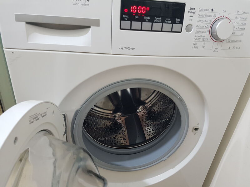

מדובר במכונת כביסה סימנס פולנית בת 8.
עובדת מצויין.
הכביסה יוצאת ללא שום ריח רע.
הבעיה שאם לא מפעילים אותה כמה ימים מתחיל לצאת ממנה ריח של מכונת כביסה...
מזכיר ריח כימי חזק של אבקת כביסה.
אחרי הפעלה הריח נעלם.
ניסיתי לנקות עם מלח לימון לא עזר, גם בקבוק חומץ לא עזר.
בנוסף ניקיתי עם חומץ את הגומי של התוף..
זה לא ריח ביוב, וגם מהניקוז לא יוצא שום ריח.
הריח יוצא מהתוף וממגירת אבקת הכביסה.
יש דרך לפתור את זה?
