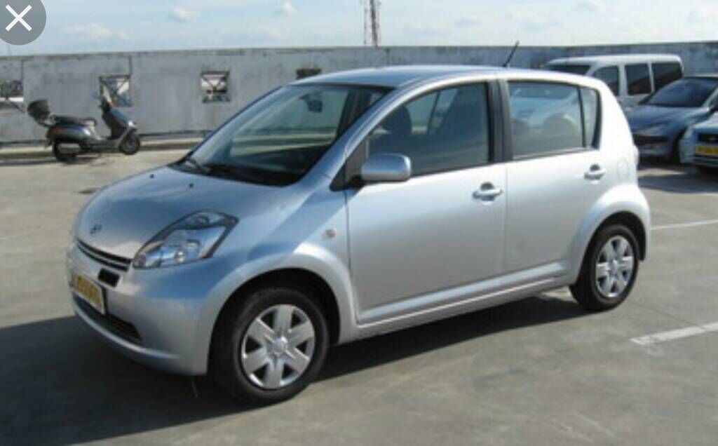

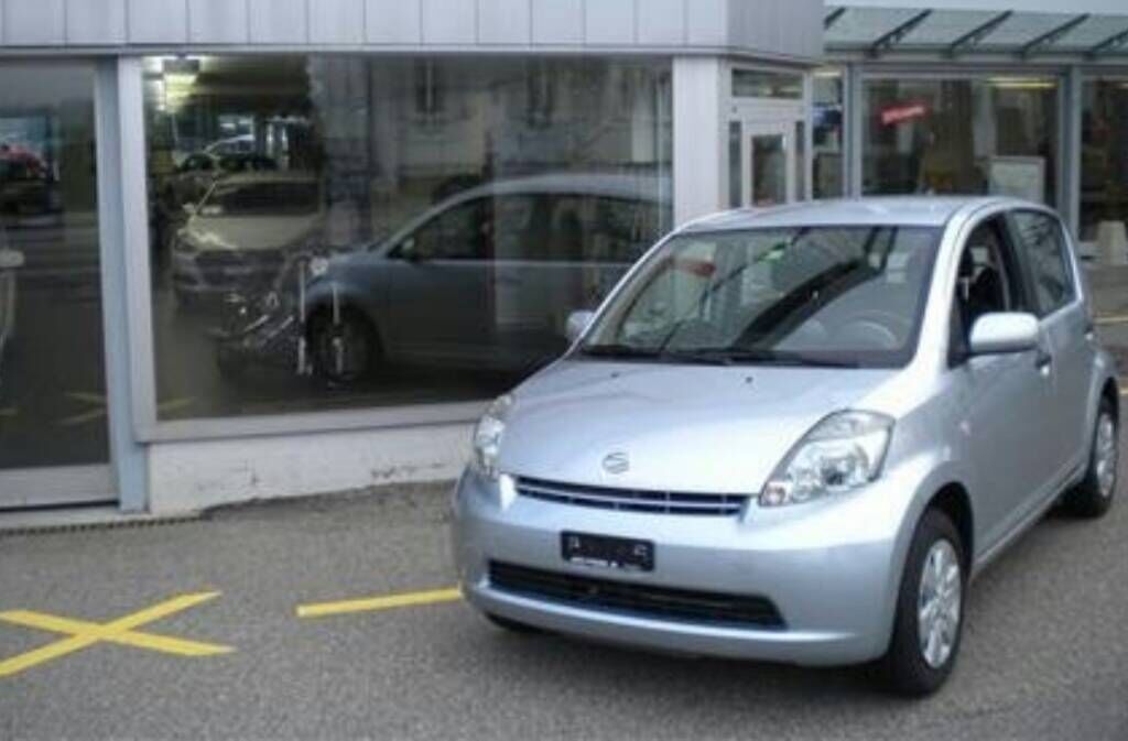

האם יש לך פגוש קידמי מקורי?
בפגוש בסיריון היבואן בארץ הוסיף פתח לשיפור הקירור, אין את הפתח הזה בסיריונים בח"ל ואם החליפו פגוש, יכול להיות שהוא ללא הפתח.
לא יודע עד כמה זה משפיע אבל שווה לבדוק.
בתמונות סיריון "ישראלית" עם הפתח ואחת מחו"ל ללא הפתח.
