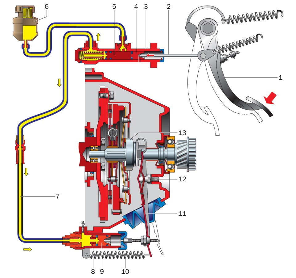

מה זה משאבה עליונה/תחתונה?
בתאריך 24.4.2023 בשעה 14:00, Derish כתב:
קיימות שתי שיטות להפעלת מצמד.
1.  עם כבל. אתה לוחץ על הדוושה, הדוושה מושכת בכבל (מספר 22) כבל בצידו השני מושך מזלג (9), המזלג מפריד את המצמד.
2. השיטה הכביכול היותר מתקדמת זה מצמד הידרוולי. כתבתי "מתקדמת" אבל לא מדובר בחידוש כלשהו, מצמד הידרוולי קיים במכוניות מסוימות לפחות משנות ה 60, כנראה גם הרבה לפני רק לא מכיר מכוניות ישנות יותר שהיה להן מצמד הידרוולי  ולא רוצה שיתפסו אותי במילה 😀
אתה לוחץ על הדוושה, הדוושה לוחצת על המשאבה העליונה שיש בה נוזל (אותו נוזל כמו נוזל בלמים). לחץ הנוזל דרך הצינורית לוחץ על המשאבה התחתונה שמורכבת על בית המצמד ליד הגיר, המשאבה התחתונה לוחצת על המזלג (11) ומפרידה את המצמד.
משאבה עליונה מספר 5, משאבה תחתונה מספר 9.
מספר 6 מיכל עם נוזל, ברוב המכוניות עם מערכת כזאת הוא  משותף עם נוזל בלמים.
יתרון של מצמד הידרוולי הוא הפעלה רכה יותר, זריקות מצמד שיוצאות יותר עדינות כי לנוזל לוקח זמן לנזול חזרה למשאבה העליונה, כוח נמוך יותר שנדרש להפעיל על הדוושה, אין התארכות כבל עם הזמן ולא נדרש כיוון או מתיחה. מהלך המזלג תמיד נשאר זהה.
חסרונות בלאי ונזילות מהמשאבת אחרי הרבה קילומטרים.
