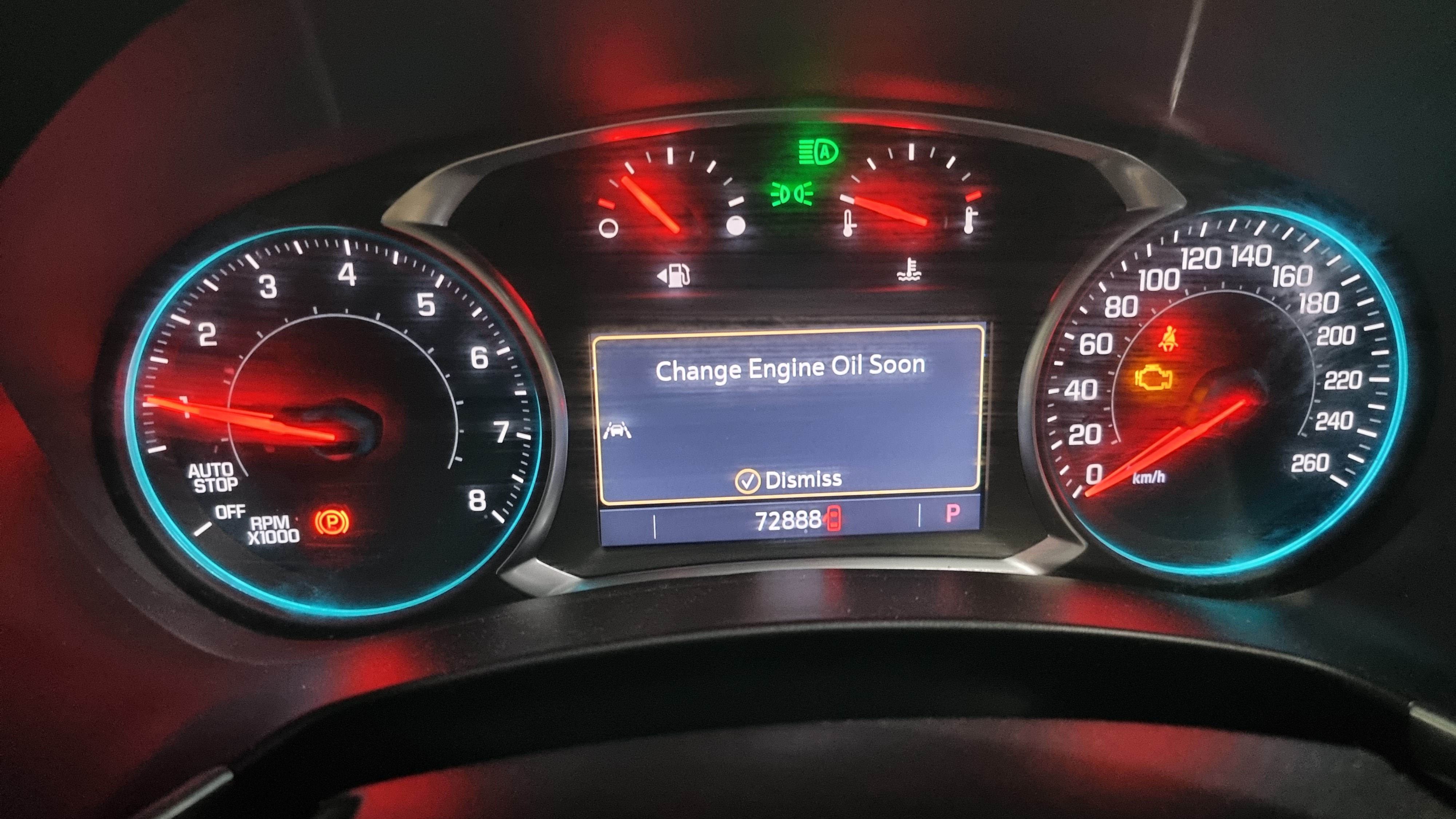

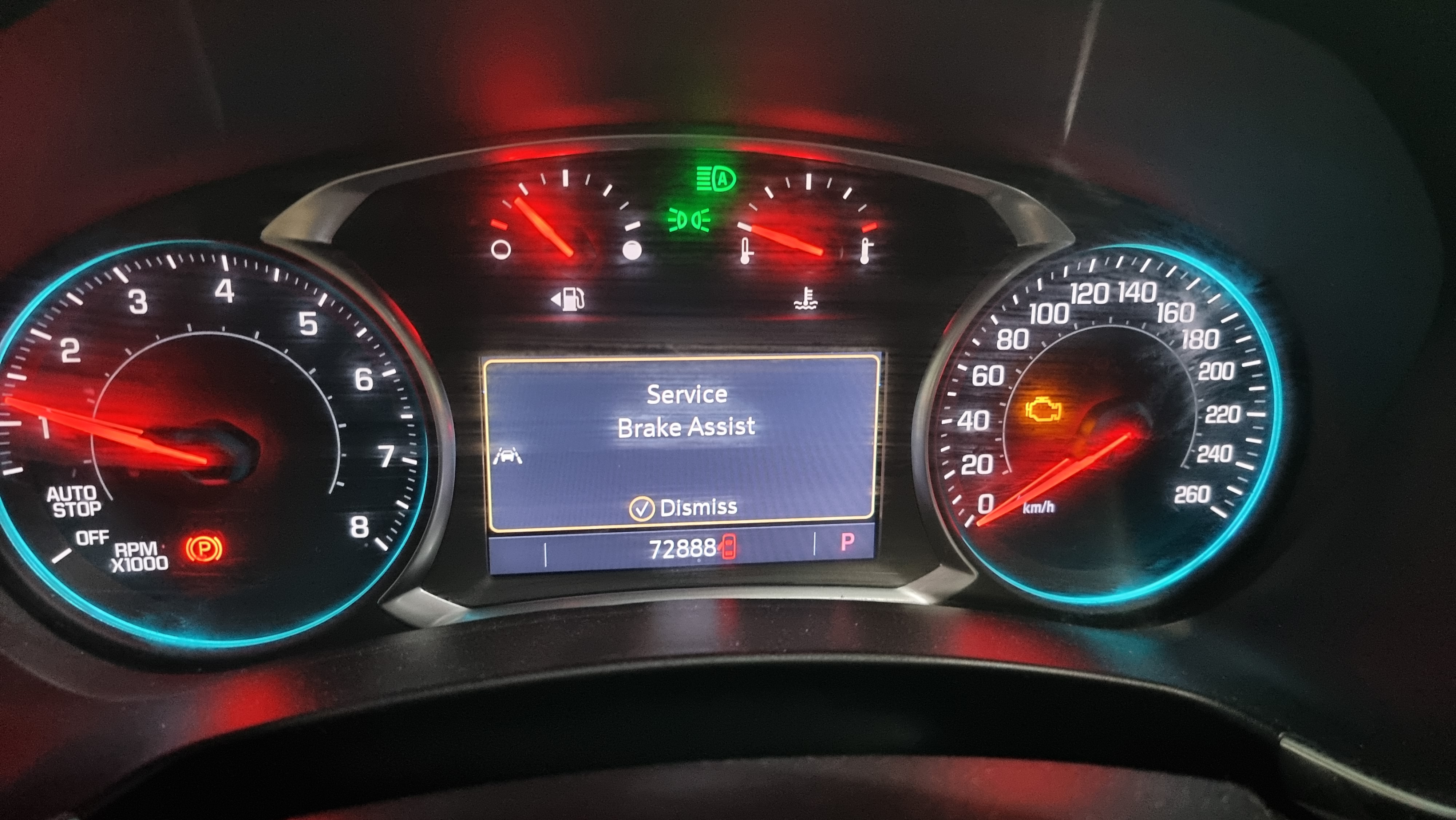

וכמו שרשמתי בהתחלה, בסוף הגיע גם העוקץ. בירידות לכיוון אילת בכביש 12, נעזרתי בבלימת מנוע, ע"י שילוב הילוך נמוך.
כ-4 ק"ם לפני סוף הירידות, אני לוחץ על דוושת הבלמים, ואני מגלה שהיא קשה כמו אבל והרכב אינו עוצר!!!
לחצתי כמעט בכל הכוח, והרכב האט קצת את הנסיעה. עוד יותר כוח, ואז ה- ABS הועיל בטובתו לעזור ולהתערב, כדי לעצור את רכב.
אחרי הפעם הראשונה שלחצתי על הבלמים, נדלקו המנורות בלוח שעונים. ומאז נשארו דלוקות, אם כל התנעה של הרכב.
מחר הרכב ייכנס למוסך. בנסיעה איטית מאוד או גרירה.
הניחוש שלי, הוא: משאבת הוואקום הלכה ברכב. חוויה מפחידה בהחלט. במיוחד כשהרכב בירידות.
