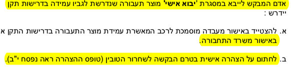

כן תקבל הודעה שנדרש אישור מעבדה מחב' המשלוחים או מהדואר.
בתאריך 12.2.2023 בשעה 18:50, tribel כתב:
אני יודע שיש צורך באישור משרד התחבורה, ולאו דווקא אישור מעבדה.
