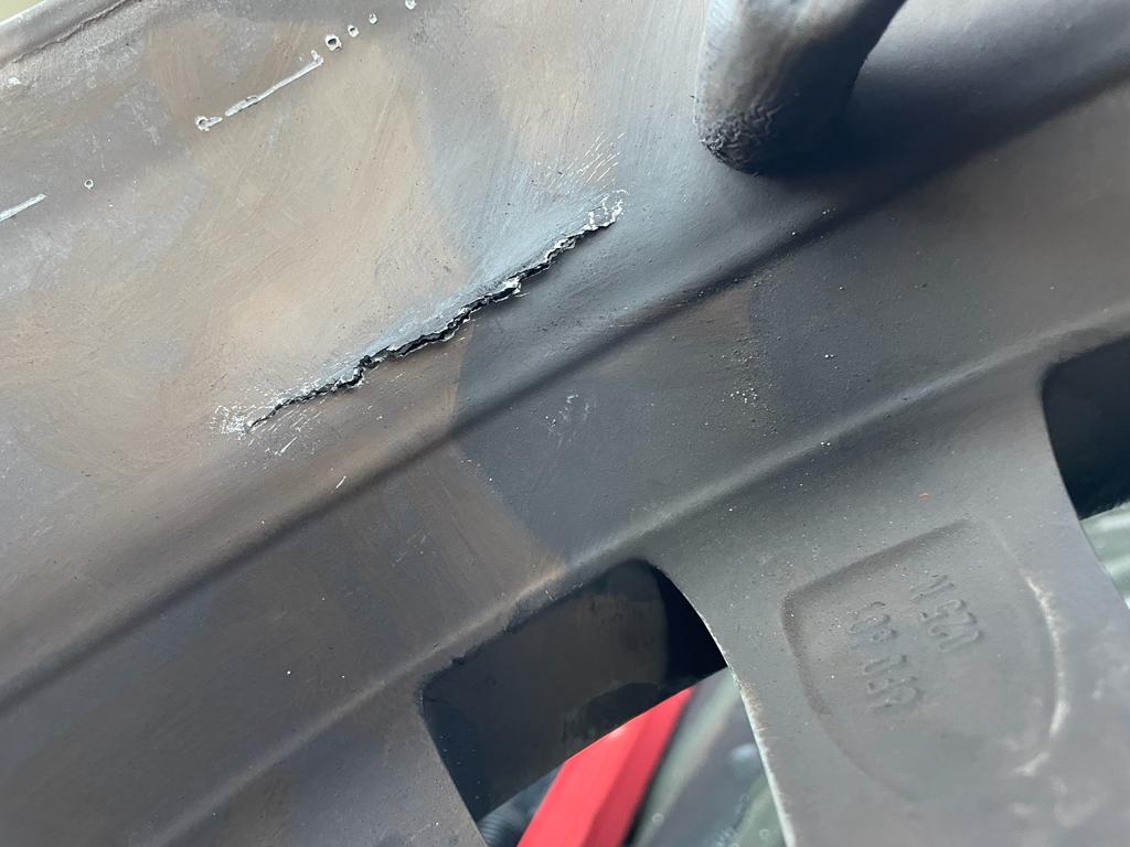

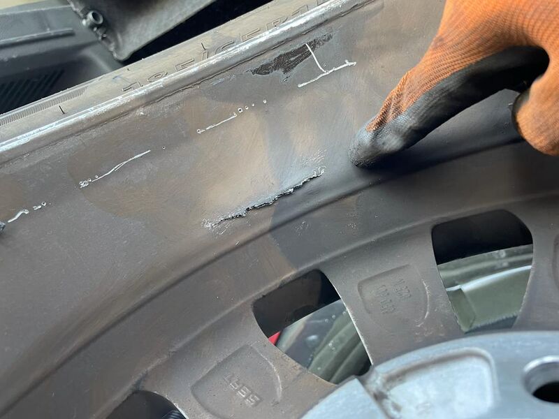

במהלך נסיעה לקראת הסוף שלה, נכנס לגלגל של הרכב מסמר וראיתי שירד אוויר משמעותית שסיימתי אותה.
לקחתי את הרכב לפנצ'רייה שהייתה מממש קרובה לאיפה שעצרתי, הוא מצא את המסמר אבל כשמילא את האוויר חזרה כל פעם יצא האוויר.
בדק את הגאנט ואמר שיש קרע שזה בגלל שההוא קיבל מכה בנסיעה.
לא יודע אם זה נכון או הגיוני, מצרף תמונה של החלק *הפנימי* של הג'אנט.
האם ניתן לתיקון? איך דבר כזה קורה בכלל?
תודה מראש!
לפני שעה, יאיר שמעון כתב:
כנראה בגלל הנסיעה הקצרה לפצ'ריה על צמיג ריק מאויר. (אולי עוד קודם בגלל המסמר שגרם לפנצ'ר).
לא רק צמיגים זה בטיחות.
גם החישוק שהם מורכבים עליו זה בטיחות.
לכן הייתי מחליף אותו ולא מנסה לתקן.
הצמיגאי אמר לך אמת.
(*) זווית הצילום שהבאת מקשה עלי להבין מה בדיוק אני רואה. (חוץ מהסדק שרואים ברור).
אולי תמונה כללית יותר של הגלגל הייתה עוזרת (לפחות עבורי) לעשות סדר בראש.
  • רעיון טוב! 2
אפשר לתת פס ריתוך אבל אני בספק שהזמן התעסקות והסיכון הגבוה שזה לא יהיה אטום שווה את זה.
גאנט ברזל משומש יכול להגיע ל100 שקל, גאנט מגנזיום בודד אפשר לקנות גם מפירוקיה או יד 2 ב300-400.
