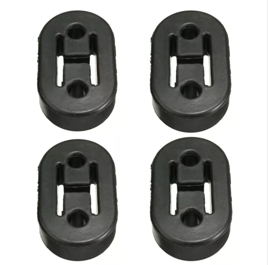

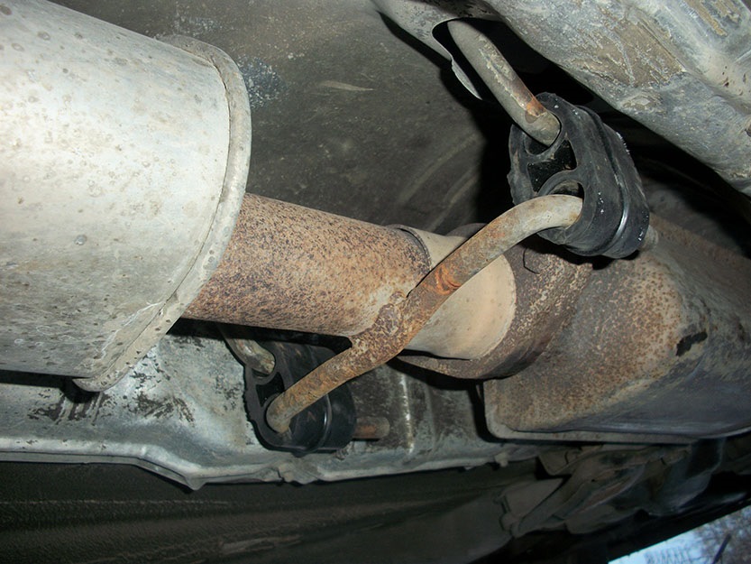

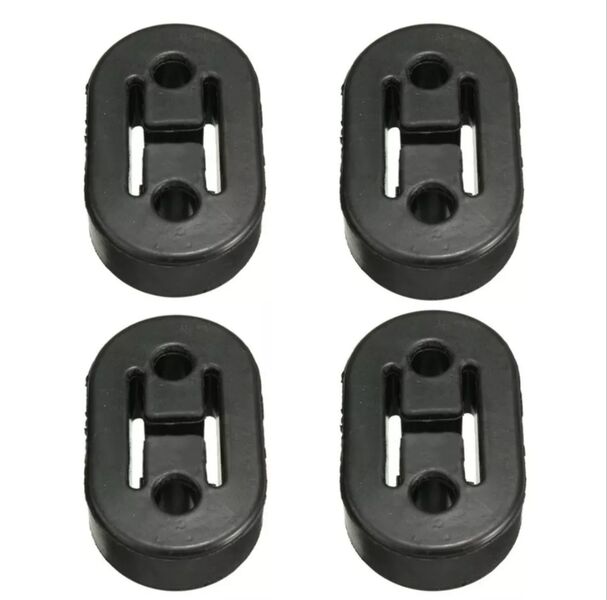

לפני שאתה נוגע בחבק, תבדוק את כל התושבות של צינור הפליטה.
יותר נכון לא מדובר בתושבות אלא בטבעות גומי עליהם הצינור נתלה בכמה נקודות.
יכול להיות שחלקן בלויות או חסרות ואז הצינור רוקד יותר על המידה ונוגע בקפיץ.
אם זה המצב, החלפה של התושבות האלו תפתור לך את העניין בלי לגעת בחבק, הן  עולות כמה שקלים.
תמונה מהאינטרנט להמחשה.
