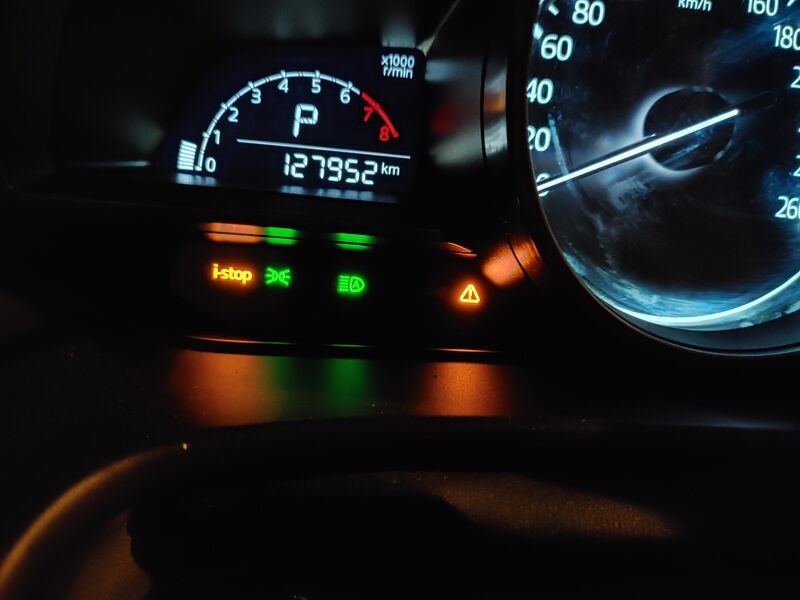

יש לי את הבעיה הנ"ל ברכב, שהופיעה באמצע שום מקום.
מן הסתם מערכת סטארט סטופ הפסיקה לעבוד.
מניח שזאת בעיית מצבר כלשהי, למרות שהרכב מתניע ונוסע בצורה תקינה לחלוטין, כל האביזרים עובדים בסדר גמור.
הדבר היחידי שמציק זאת הנורה המהבהבת, וזה סטארט סטופ הפסיקה לעבוד, אבל אני אשרוד בלי סטארט סטופ, יותר מציק לי הנורה.
אם אני רוצה לתקן את הבעיה, מספיק להחליף מצבר, או שצריך עוד משהו?
אם אני רוצה סתם להעלים את הנורה, יש דרך לאפס את זה?
כי חבל לי להחליף מצבר ברכב שמתניע בצורה תקינה לחלוטין, וגם אין לי ממש זמן לזה עכשיו.
מה מומלץ לעשות? להחליף מצבר בכל זאת, למרות שאין בעיה בהתנעה? להתחבר עם obd ולאפס את השגיאה?
אלה ההודעות שגיאה:
זה נראה כמו מצבר שהולך לסיים את חייו.
כמובן שבלי בדיקת זרם בעומס, אי אפשר לתת דיאגנוזה מדוייקת.
אגב, בקשר למצברים, הם יכולים להניע בלי שום בעיה, וגם למות במכה אחת.
ויש כאלה שנותנים סימנים "מקדימים", שמן הסתם אצלך אינם מופיעים כרגע.

קודם כל תחבר סורק נורמלי, בטוח יש DTC במערכת ותציץ ב-DATA FREEZE , ורוב הסיכויים אלו:
i-stop WARNING LIGHT (AMBER) [SKYACTIV-G 1.5, SKYACTIV-G 2.0, SKYACTIV-G 2.5].pdf
ברור החשוד העיקרי זה המצבר, יש תהליך בדיקה סדור לזה, אבל אם המצבר תקין, אז זה סיפור לא פשוט לגלות למה מקפיץ שגיאה כזאת, במקרה כזה, במיוחד שהמערכת הזאת לא מעיניינת אותך, פשוט מבטלים את הפונקציה הזאת דרך מחשב ניהול מנוע אצל מוסכים עם ציוד נורמלי ויודעים מה עושים....ממליץ לך לא להשתעשע עם כל מני שיט מאליאקספרס שאמורים להתקין, זה פאקינג מערכת מיותרת בשם חיסכון הכי מזערי בדלק וזיהום אוויר, אבל ממש לא פשוטה

נורה המשיכה להבהב גם אחרי ההחלפה, אבל אחרי גיגול של כמה דקות גיליתי שצריך לעשות את הוודו הבא כדי לאפס את המערכת סטארט סטופ:
לפתוח סוויץ׳ (בלי להניע), וללחוץ על כפתור כיבוי i-stop במשך 3 שניות. זה מכבה את הנורת אזהרה.
להניע, לתת למנוע לעבוד דקה-שתיים, לכבות.
לחכות דקה-שתיים, להניע שוב, לצאת לנסיעה, ואז המערכת סטארט סטופ תתחיל לעבוד אחרי כמה דקות.
