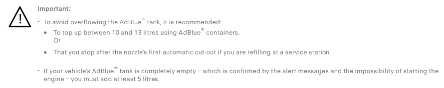

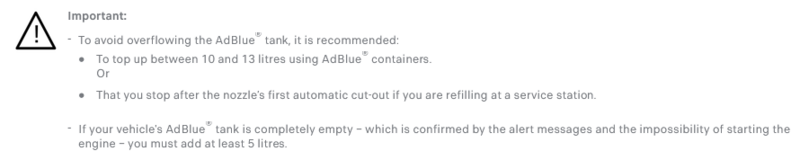

ההנחיות למילוי אוריאה הם 10 ליטר לאחר שהופיעה התראה למפלס נמוך.
בהחלט לא למלא מיכל מלא.
לא מכיר כזאת הנחה, יש לך איזה מסמך בו זה רושום?
בספר רכב של 3008 זה מופיע.
אני חושב שלא כל האקדחי מילוי זהים מבחינת העצירה, מעדיף לשלוט בכמות שאני מכניס. 10 ליטר זה מיכל אחד וזה מתאים להנחיה מטה.
לא חושב שמישהו יקנה 2 מיכלים וימלא רק 13 ליטר.
