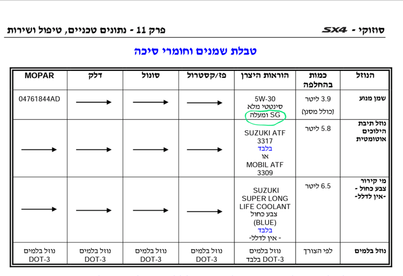

הי,
מחפש שמן מנוע לרכב suzuki sx4 2009, לפי הספר רכב אני צריך 5w30.
לא מצוין האם צריך סינטטי מלא/חצי או משהו אחר.

בספר רשום גם תקן. תסתכל אולי בעמוד אחר.
בהחלט צריך להתייחס גם לתקן ולא רק לצמיגות.
לפני 12 שעות, Buki כתב:
זאת תמונה מהספר רכב אחי
לפני 22 דקות, Buki כתב:
תודה אחי,
1. אם אני מבין נכון אני יכול להשתמש בsn plus, נכון?
2. האם יש יתרון בשמנים עם תקן מתקדם מהנדרש?
3. תוכל לשלוח לי קובץ עם הספר רכב הזה?
מצ"ב ספר רכב שמצאתי ושחשהתי שהוא מתאים לרכב שלי אבל מסתבר שלא, בספר רכב המצ"ב כתוב שצריך יותר שמן מנוע.
מסתבר שהספר שאתה צילמת ממנו הוא הספר הנכון משום שזה גם מה שכתוב בספר רכב הפיזי שיש לי ביד.

שמן עם תקן SG כבר קשה למצוא, זה תקן ישן.
תשתמש בתקנים העדכניים SM, SN. לגבי SN plus - לא יודע אם מתאים.
את הספר הורדתי מהאינטרנט, תבחר את הדגם שלך:
https://www.suzuki.co.il/content/ספרי-נהג-סוזוקי
