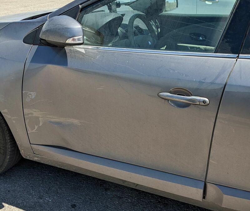

חג שמח. בסוף אחרי 24 שנים על הכביש ללא שריטה, נגמר לי המזל. קיבלתי מעיכה קלה בדלת קדמית שמאלית מרכב שנסע לאחור ופגע בי, הנזק למיטב שיפוטי מוגבל לדלת בלבד, שום דבר אחר לא נפגע. למראית עין גם הצבע לא ממש נפגע, מה שרואים בתמונה זה לא צבע פגוע אלא סימני שפשוף שטחיים.
אודה לחוות דעתכם מה האפשרויות העומדות בפניי מבחינת אופן התיקון - אני מניח שהחלפת דלת זה הפתרון הדיפולטי; האם ניתן לעשות במקרה זה PDR, וכמו כן מה סדר גודל של העלויות של האפשרויות השונות.
(שואל כדי לקבל כיוון, במקביל אני מטפל מול הביטוח.)

על פגיעה קטנה מזו (אבל במיקום אסטרטגי - הצד החופשי של דלת שהיתה פתוחה) הוחלפה לי דלת. אני חושב שהמוסך מצא דלת מפירוק בצבע זהה, שכן אין הבדל בגוון בינה לבין הדלת האחורית. העלות היתה כ3000 ש"ח. במכונית אחרת שפשוף תוקן, אבל רק כעבור מספר שנים, כאשר רכב לא ידוע שפשף את קשת הגלגל בכנף השכנה בצורה מגעילה במיוחד, ובנוסף.לכך למחרת מישהי חבטה לי בישבן. אני מעריך שתיקון הדלת לבד היה עולה כ-1500 ש"ח.
אני מקווה שהפגיעה אצלך היא בדלת בלבד, בלי מעורבות בסף והכנף.
דרך אגב, האם יש לך פרטי הרכב הפוגע?

לדלת יש קורת חיזוק פנימית שצמודה לה מבפנים, ואצלך היא בטוח התעקמה. עם זאת, אפשר ליישר אותה עם עבודה מספיק טובה, ועם  PDR טוב כנראה גם מבחוץ.
העלות של תיקון איכותי לאו דווקא תהיה זולה אבל לדעתי עדיפה על החלפה אם הצבע על הדלת תקין.

יש פרטי נהג פוגע? מן הסתם גם לפוגע יש נזק? אם התשובה לשתי השאלות חיובית קרוב לודאי שיופעל ביטוח. לכן גש לפחח שיעריך את הנזק בצורה מקצועית ואולי יגלה נזקים נסתרים שאתה לא ראית, ואז חשוב שוב מה הפתרון העדיף לך.
הצילום לא לגמרי ברור, אבל נראה שיש פגיעה גם בקשת הגלגל (יש שם צבע זר - האם זה שפשוף?) ושהקמט מגיע כמעט עד מראת הצד, אלא אם  יש איזו הצללה שמטעה אותי. צריך גם לוודא שהאיטום סביב הדלת לא נפגע.

כל הסוגיה הביטוחית מתנהלת במקביל, שלחתי כבר את הניירת, יהיה שמאי, לצד הפוגע לכאורה אין נזק נראה לעין כלל, בכל מקרה הכל נעשה בצורה מסודרת.
המטרה שלי בשרשור זה היא להבין בגדול מה הכיוונים האפשריים מבחינתי בעניין הדלת, לפני שמגיעים לשמאי ופחח וכו'.

אין פגיעה בכנף מעל הגלגל, אלה סימני האצבע שלי לאחר שהורדתי חול ואבק כדי לראות אם יש פגיעה. הדלת נסגרת וננעלת (אם כי לא חלק כמו בעבר), החלון יורד ועולה, המראה לא נפגעה. בכל מקרה, שוב, תהיה בדיקה מסודרת.
