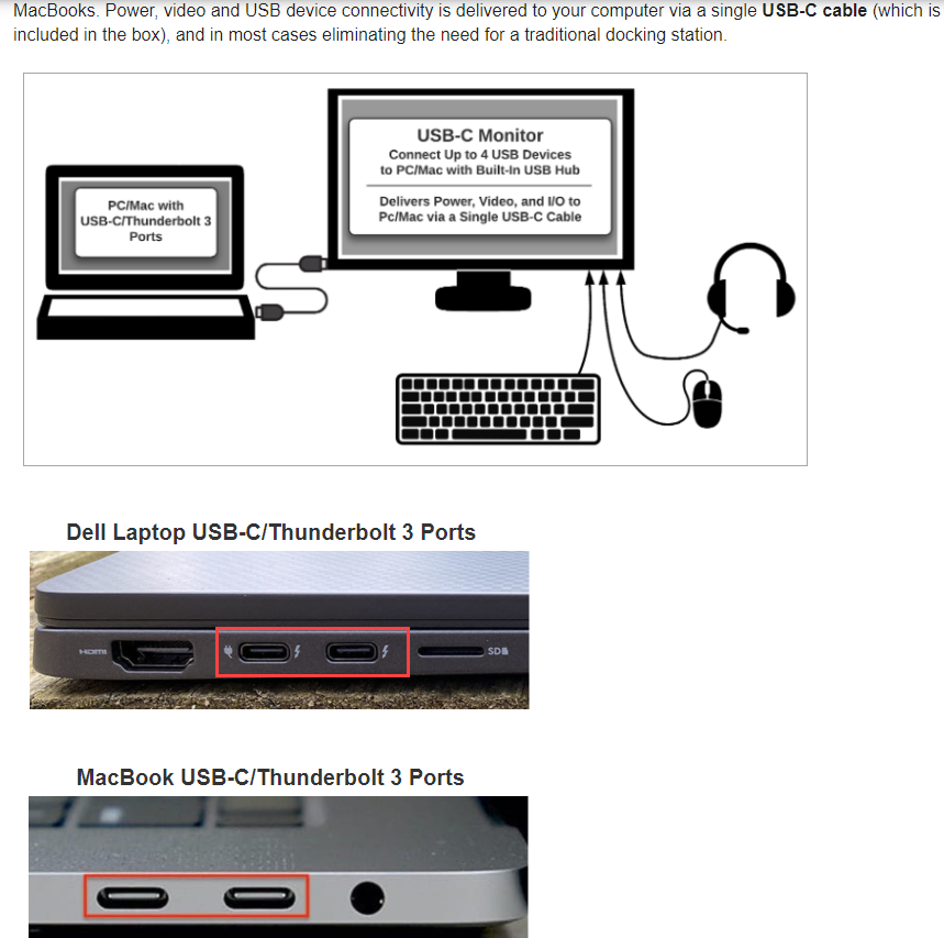

טוב, הגיע הזמן להזמין מחשב חדש לעבודה. אני יכול להזמין DELL הישן והטוב כמו שאני רגיל, אבל רוצה להזמין מק. הבעיה שהשרשור פה בלבל אותי.
הקורפורייט שאני עובד בו קמצן מאוד בכל מה שקשור לאקססוריז, אז אם תהיה לי בעיה לחבר מסכים, זה יהיה כאב ראש. גם תמיכה של IT אין ממש.
כרגע זמן אספקה צפוי של מק בוק פרו 16 הוא מעל חצי שנה, מה שמשאיר רק את הפרו 14, עם Apple M1 Pro 10-core CPU ו16GB זיכרון.
ביצועים הם לא ממש בעיה כי רוב העבודה שלי היא על שרתי לינוקס דרך VNC.
לפי האינפורמציה שהחברה נותנת, הם מצפים לחבר מסכים דרך USB-C ככה (צילום מתוך אתר פנימי של החברה):
אפשר לחבר ככה שני מסכים חיצוניים?
אני אולי יכול להזמין Thunderbolt WD22TB4 שבעקרון מיועד למי שמזמין מחשב של DELL. זה יעזור לי אם יאשרו לי אחד כזה?

תזמין מה שהתמיכה שלך רגילה לעבוד איתו.
בשביל מה לחפש צרות?

לפני 28 דקות, פינדר כתב:
אם תחבר אותם ל2 כניסות נפרדות כן.
לפני 30 דקות, פינדר כתב:
כן אבל במק תצטרך לחבר מסך אחד בUSB C ומסך אחד בDisplay port לזכרוני בדוק הזה.

לפני 1 דקה, Liviur כתב:
אם זה אפשרי, אז למה בכלל שאני ארצה את הדוקינג?

יש לי מקבוק פרו 16״ M1  עם שני מסכים חיצוניים, אחד מחובר עם hdmi השני עם type c.
כך שבשביל זה אין צורך תחנת עגינה (החברה סיפקה לי אחד של owc (תמונה למטה), אבל לא היה לי בו שימוש)
ויש עוד 2 יציאות של type c לצרכים אחרים.
הדבר היחיד שאין זה חיבור לכבל רשת (אצלי עובד ב-wifi).
אציין שיש למק קושי עם מסכים חיצוניים (גם בדגמים שלפני הפרו, ואני בספק שזה קשור לאיך מחברים), כשהוא חוזר ממצב שינה הוא לא תמיד מאתר אותם נכון, או זוכר איזה חלון היה באיזה מסך).

לפני כשעה, פינדר כתב:
כדי שכל ההתנהלות תיהיה עם כבל אחד.
לי יש 2 מחשבים והרבה יותר דברים מחוברים. עדיין כבל אחד מעביר את הכל.
בגדול - אם אין לך רצון חזק שהכל יהיה מחובר בכבל אחד - לחבר את המסך כמו שהחברה הציעה ומסך נוסף ישירות למחשב בכבל נפרד (HDMI או USB C) יהיה הכי פשוט.
