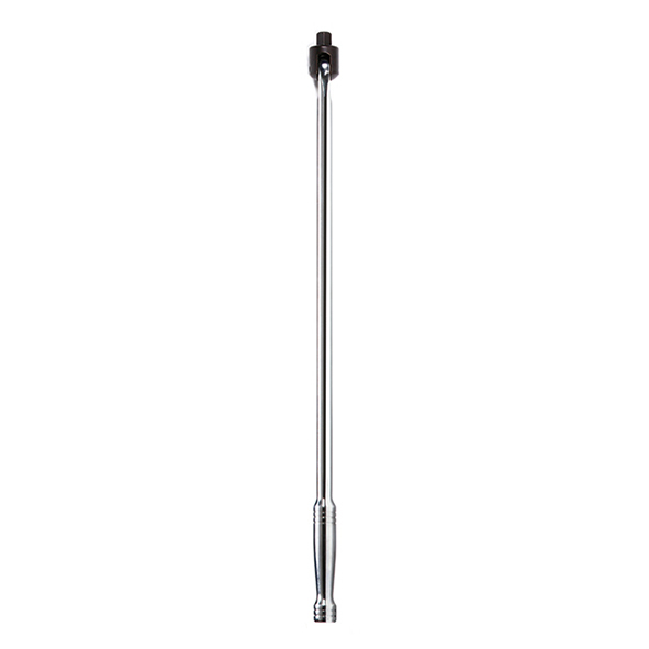

ניסיתי לפתוח השבוע את ברגי הגלגלים שלי בלא הצלחה 😐. ניסיתי אף לעמוד על המוט (שבא עם ההרכב) כ80ק"ג לא עזר.
ראיתי שמומנט הסגירה המומלץ הוא בערך 100נ/מ, ואימפקט מקיטה (בטריה) מומנט 110 ומעלה.
האם אני אצליח לפתוח עם אימפקט כזה? לחפש צינור ברזל להארכה? או שפשוט במוסך/פנצריה סוגרים ח-ז-ק מידי?
תודה!
יש לי שתי ידיות: אחד שבא עם הרכב, כנראה מה שנקרא ברך, ואחד בצורת + (כמה גדלים).
כנראה אצטרך לחפש צינור ברזל.
לגבי האימפקט נראה לכם שזה יעזור (אין לי כרגע כדי לבדוק)? או שזה לא עומד בכח של המוסך?
כמתנדב בידידים אני מחזיק ידית ברך
וצינור באורך מטר וחצי
לא מצאתי עדיין בורג שעמד בפני זה.
פנצריות סוגרות בדרך כלל חזק מדי.
איך שאני מבין, מחברים בוקסא מתאימה וכל היתרון שלה שאני פותח ב90מעלות + אורך ידית?
אני אבדוק עם ידידים (זה לצורך טיפול קטן ולא חילוץ).

כמה שהידית יותר ארוכה ככה יש יותר מומנט על הבורג.
תהיה מוכן שאתה שובר גוז'ונים, אם אתה שובר אחד, סע למוסך ותבקש שיפתחו את כל האומים ושקול החלפה של הגוז'ונים.
בנוסף - תחליף פנצ'ריה.
