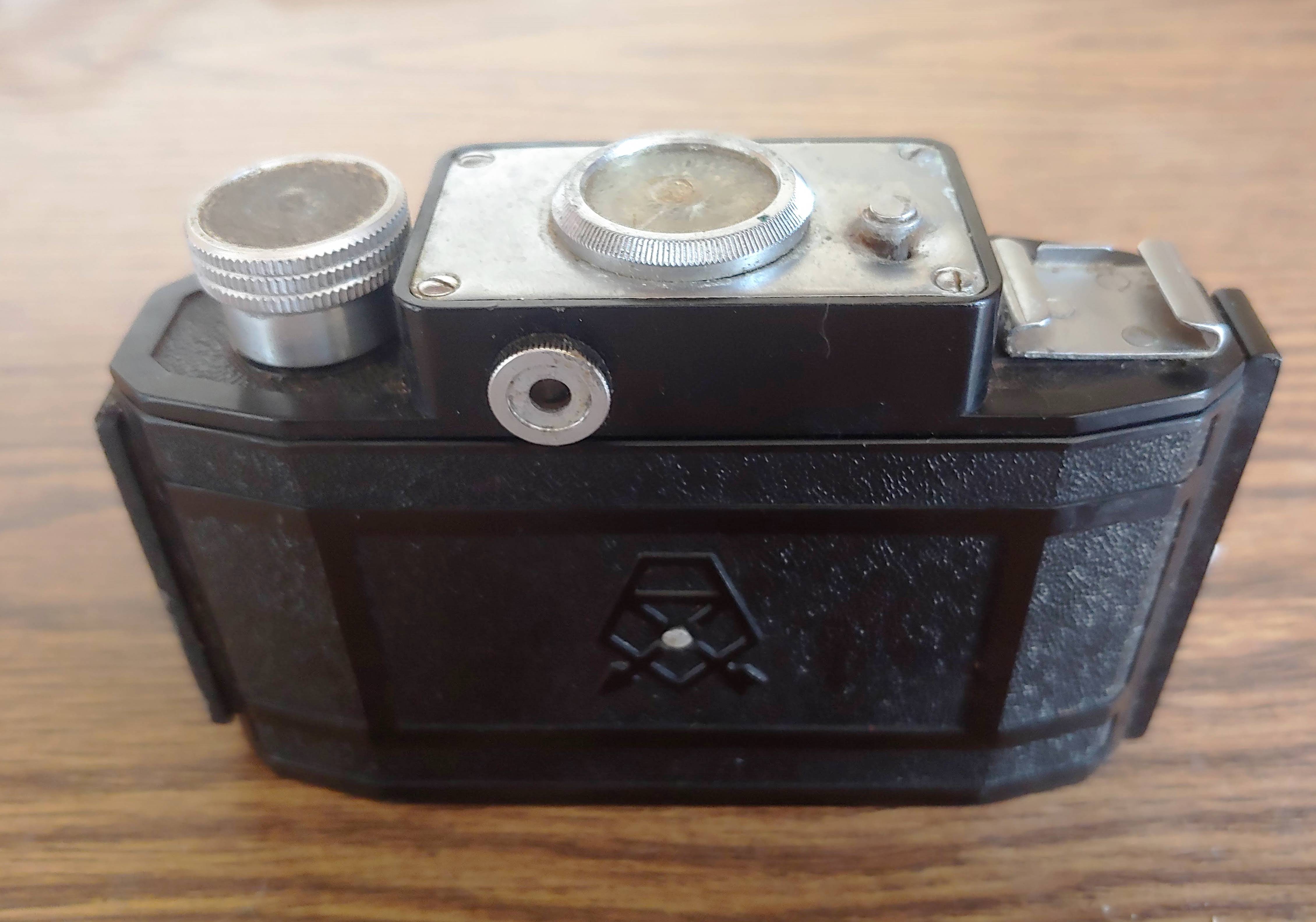

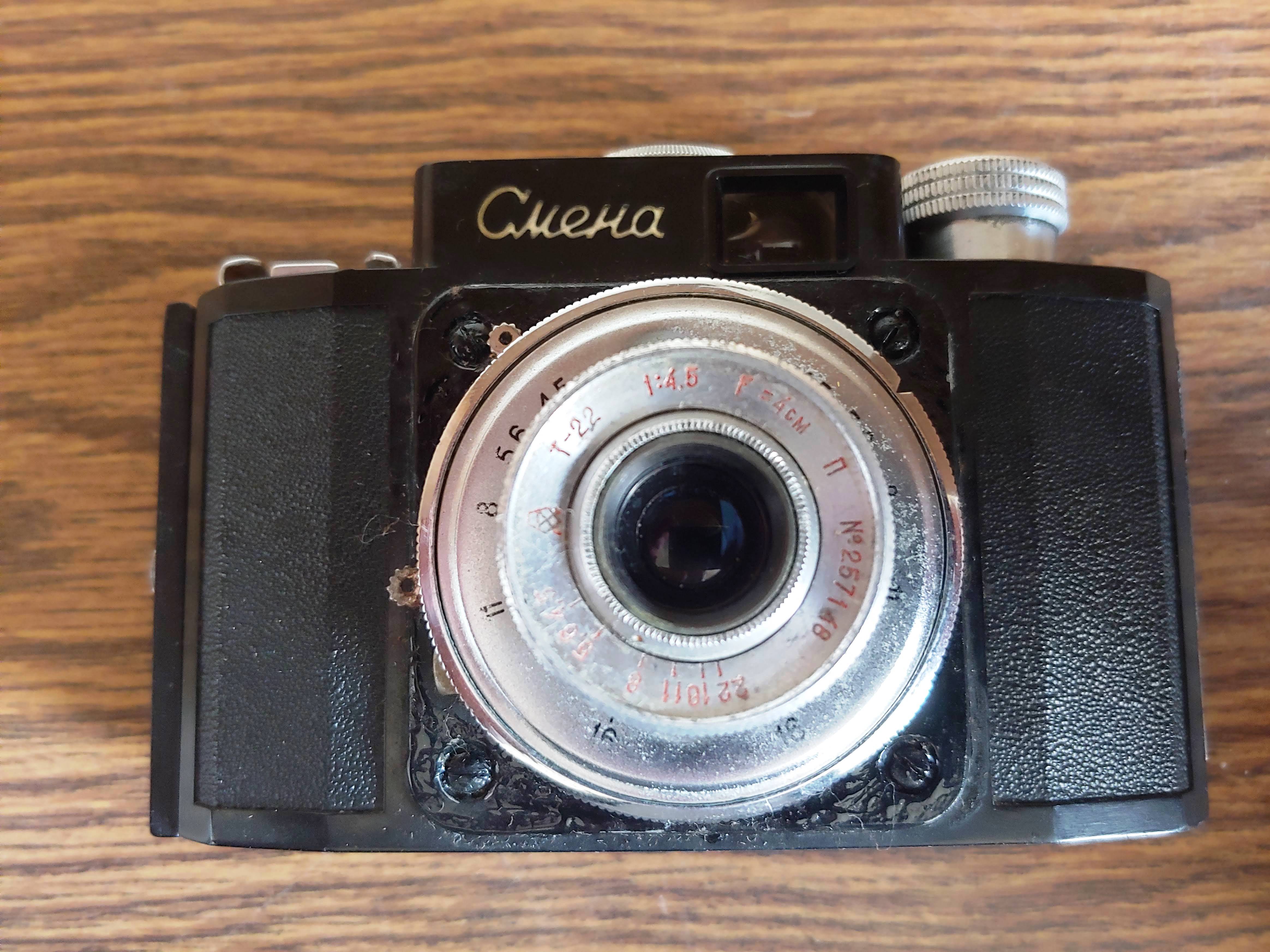

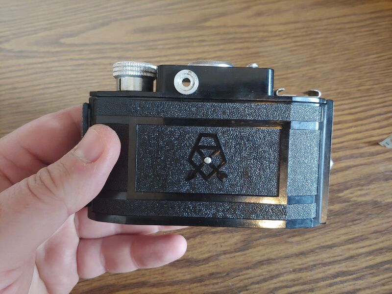

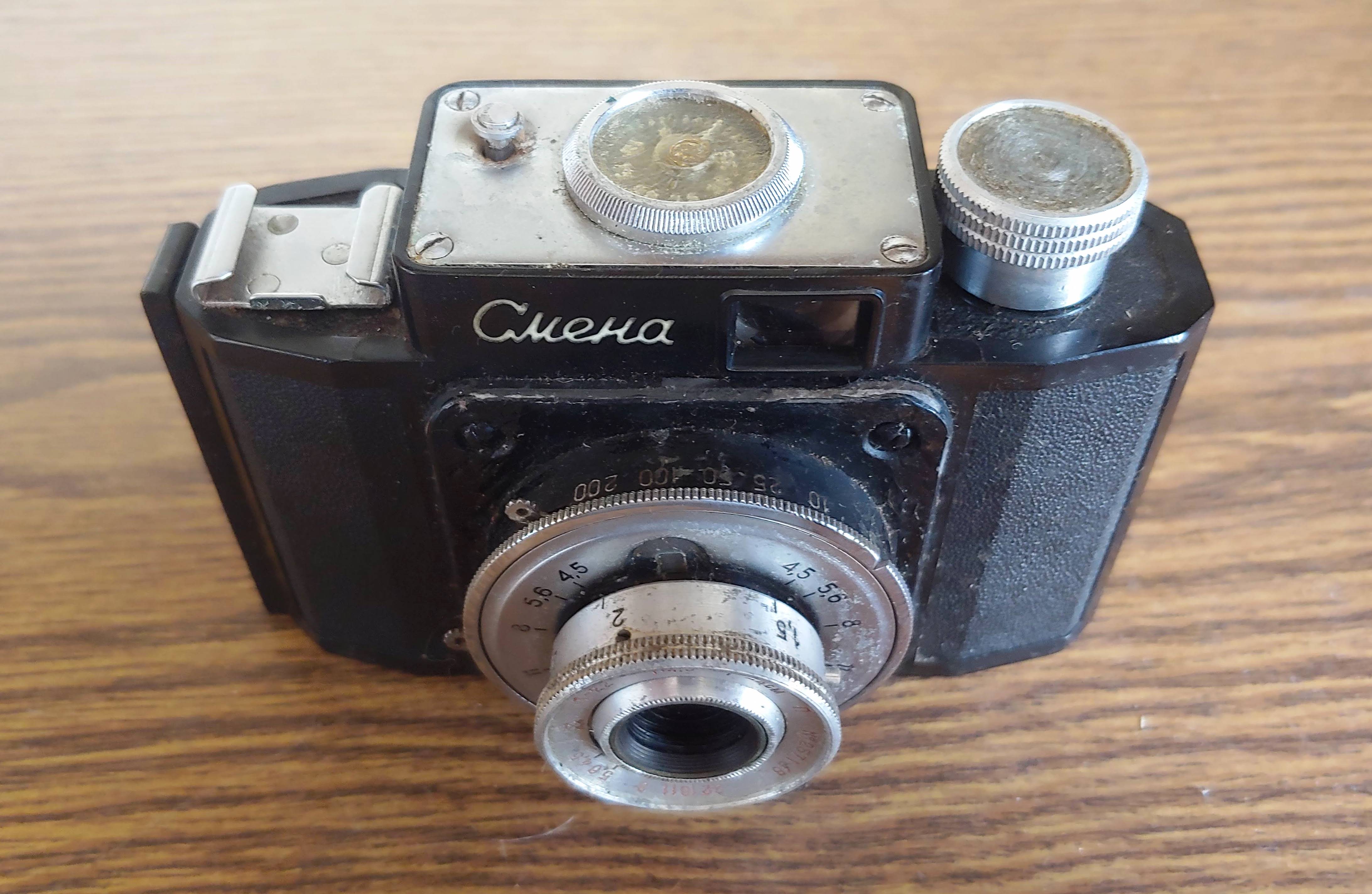

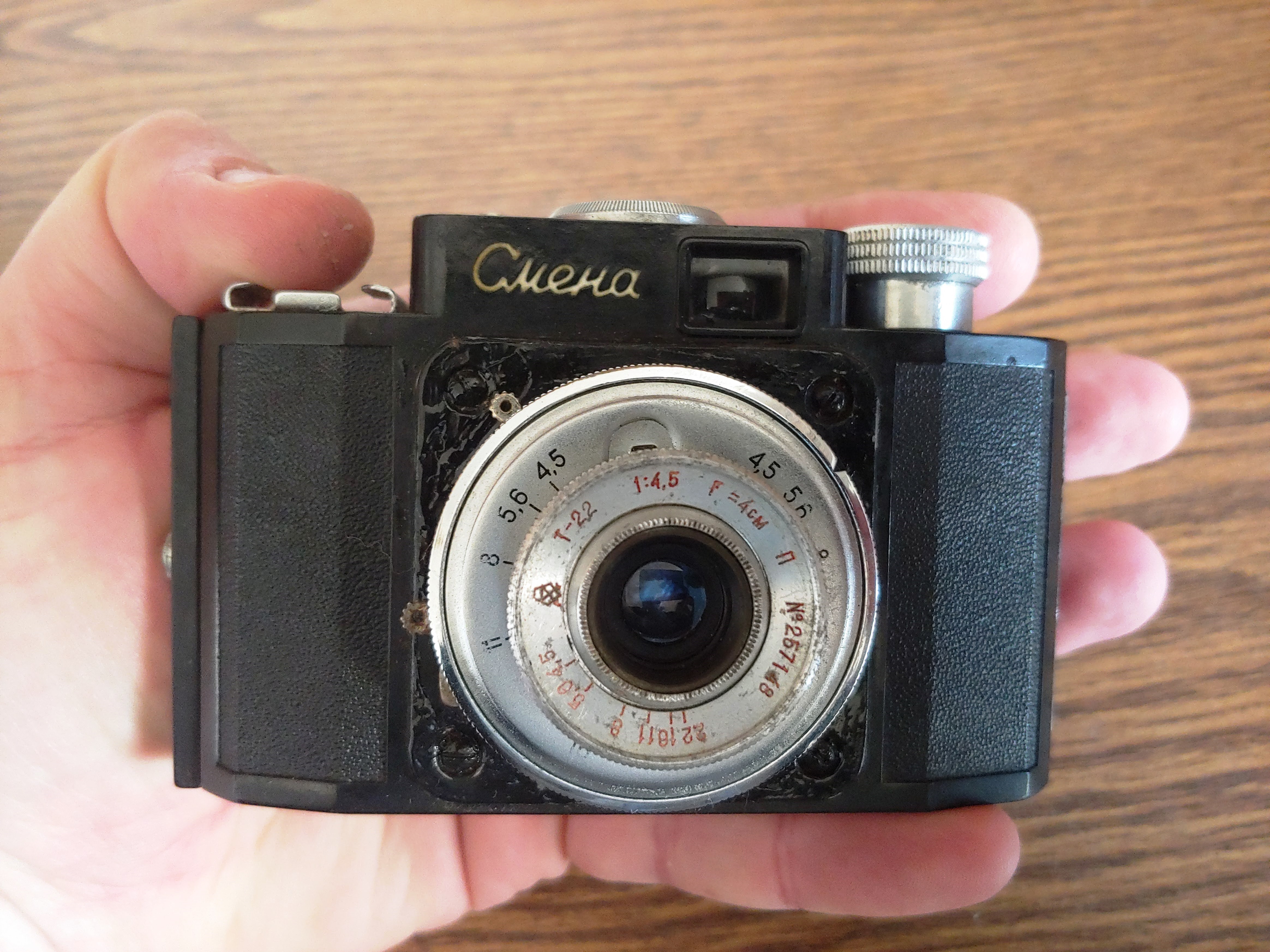

יש לי פה מצלמת פילם 35 מ"מ, תוצרת USSR, שנת ייצור 1953. במצב עבודה תקין לחלוטין. פעם ידעו לעשות דברים...
זו מצלמה בסיסית, רמת כניסה לצלמים חובבים מתחילים. מרחק מוקד 4 ס"מ. קיבלתי אותה במתנה בילדות כשכבר הייתה ישנה ומשומשת משהו אבל עבודה תקין...כמו היום. אחרי שרכשתי מעט ניסיון, הצלחתי להוציא באמצעותה צילומים סבירים בהחלט, בשחור- לבן.
השתמשתי בה כמה שנים עד שעברתי למצלמה מתקדמת יותר.
המצלמה קטנה ויחסית נוחה לאחיזה ביד.

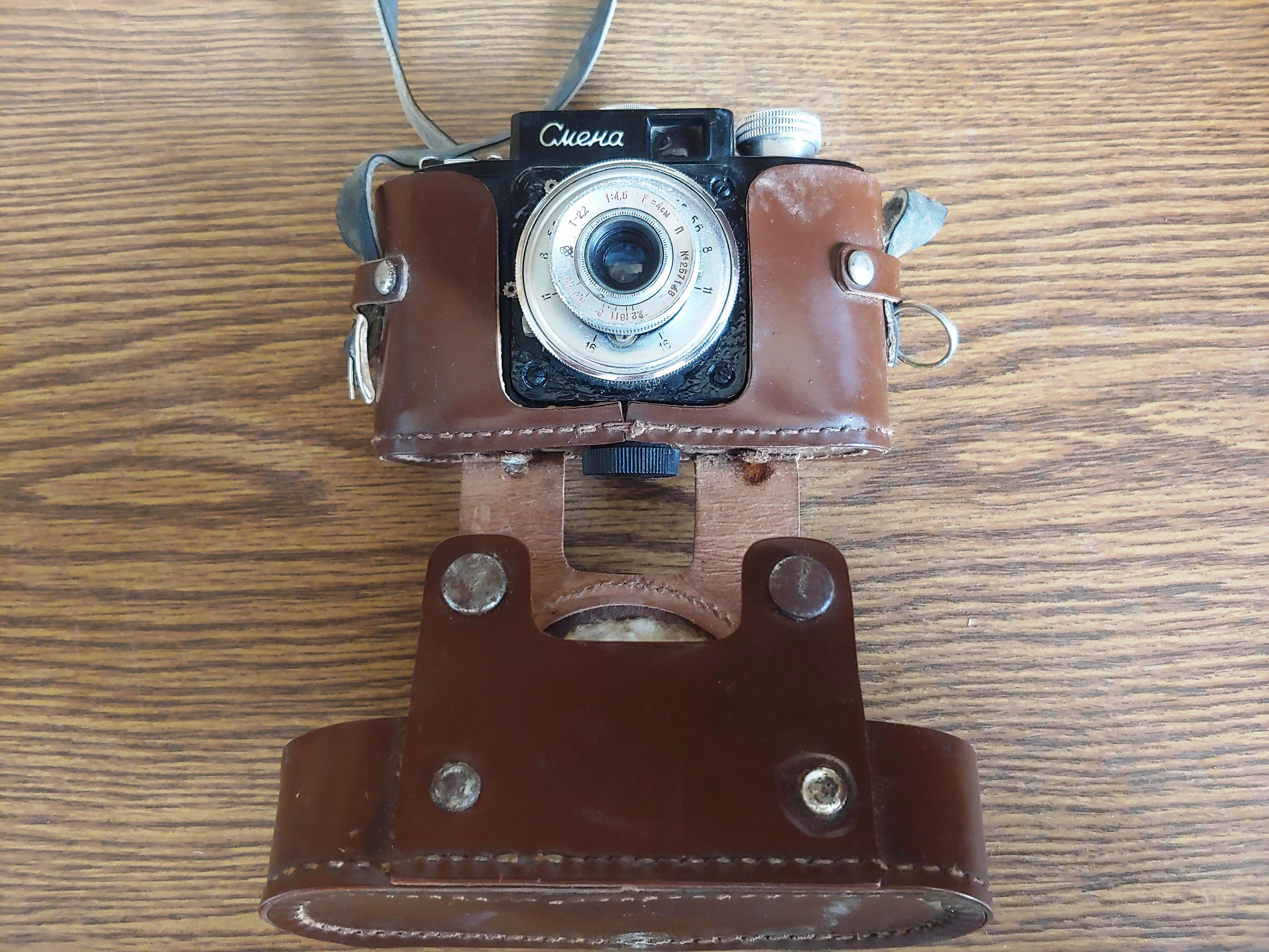

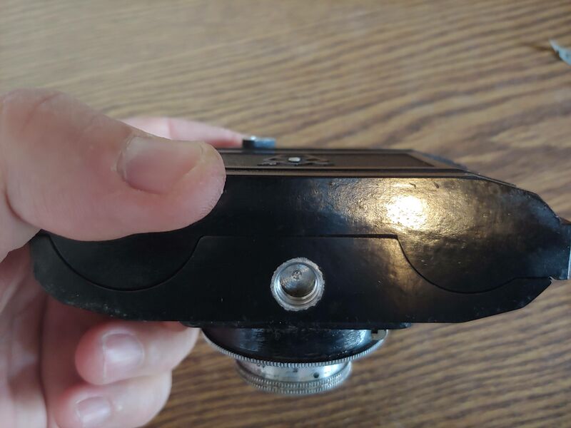

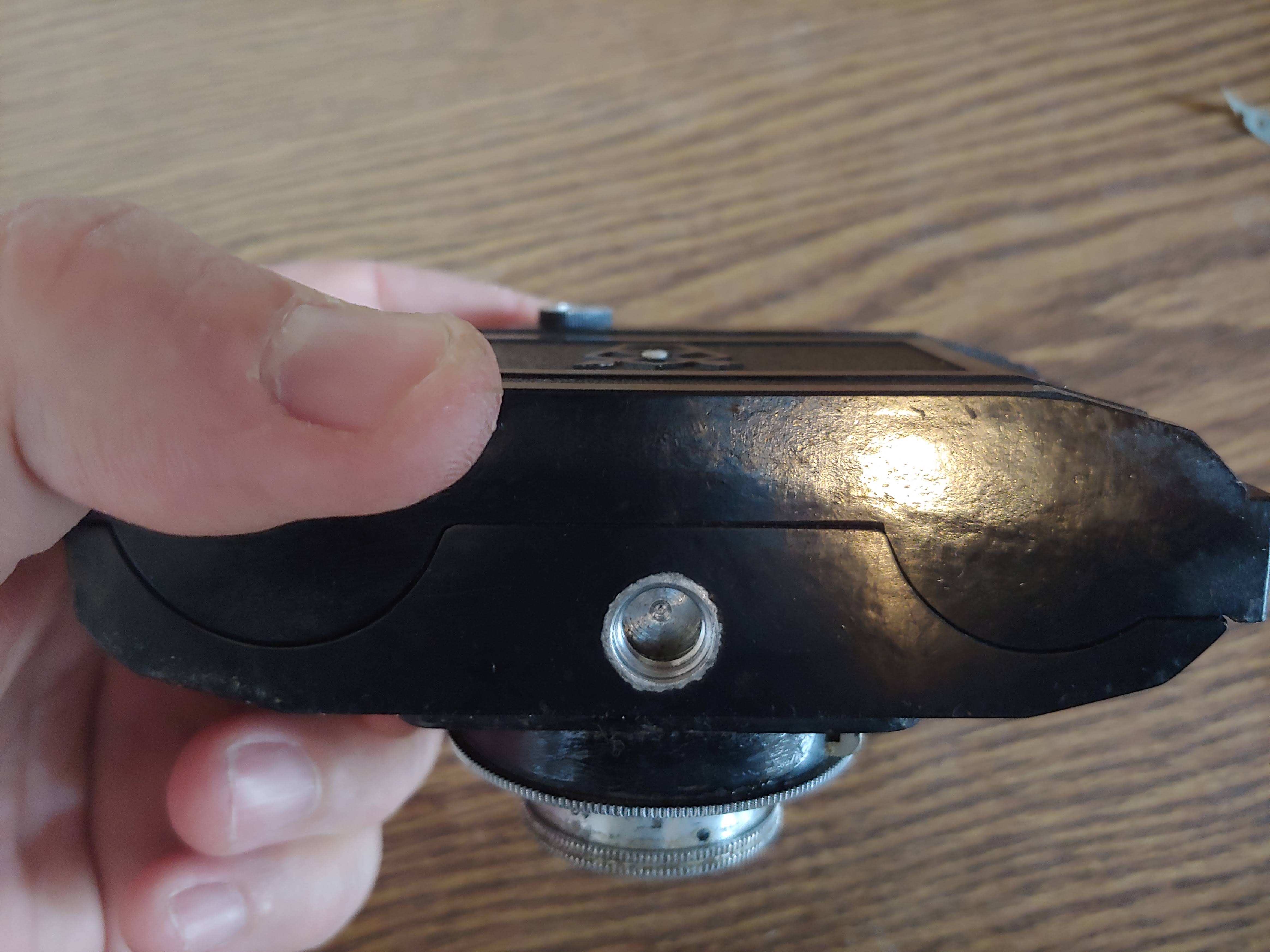

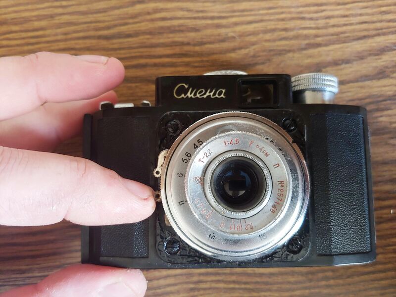

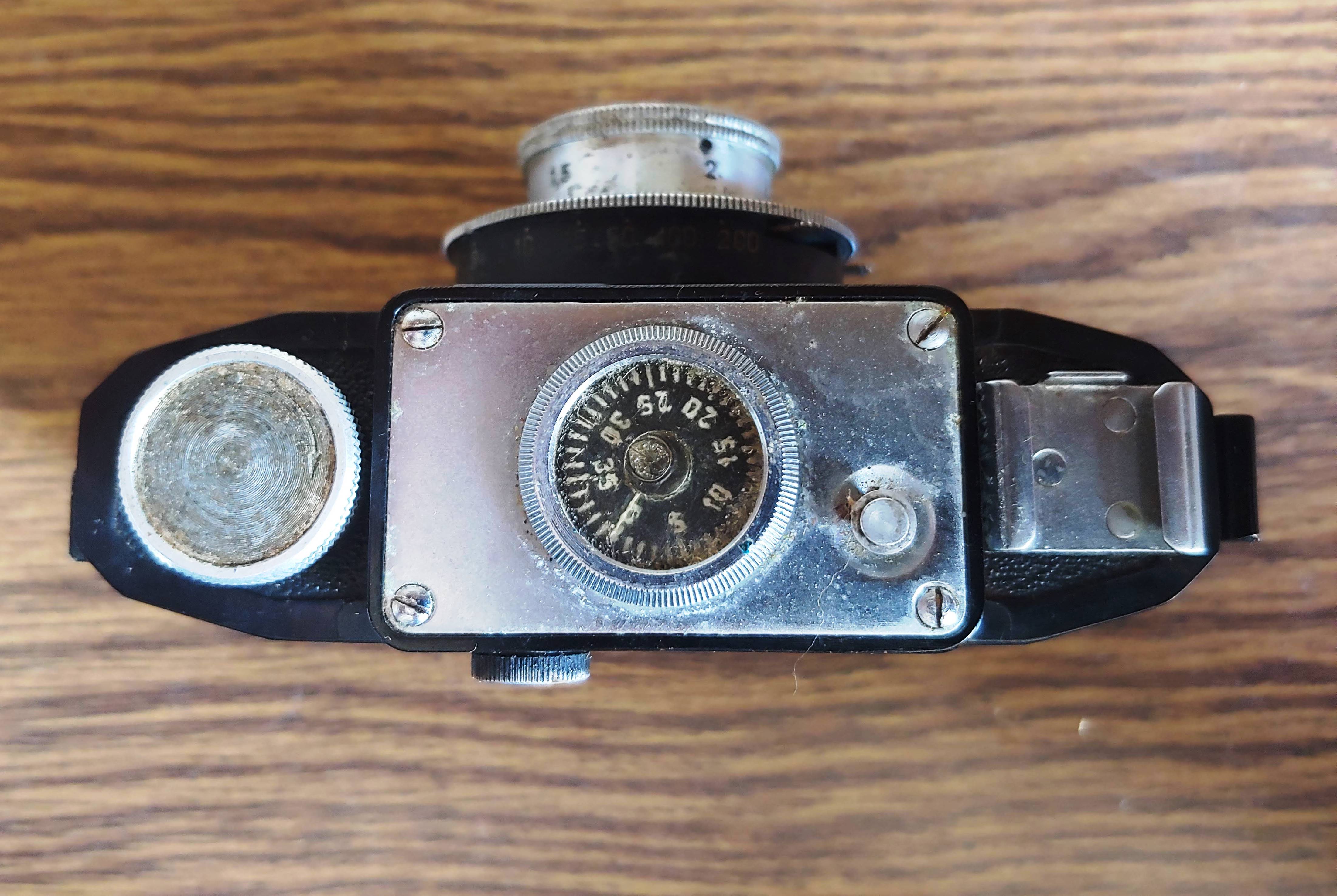

התריס "מרכזי" מכאני, הדריכה של התריס נפרדת מהעברת הפילם. לפני כל צילום יש לדרוך את התריס על ידי המנוף הקטן לצד העדשה. המנוף התחתון יותר, זה שאני לוחץ עליו בתמונה - הפעלת התריס זאת אומרת ביצוע הצילום תכלס.
יש 4 משתנים תלויים בצלם.
1. רגישות הפילם.
2. זמן חשיפה - מהירות התריס. במצלמה המדוברת ניתן לקבוע בין 1/10 ל 1/200 שניה + מצב ידני.
3. מפתח הצמצם.
4. מרחק במטרים עד העצם המצולם. מיקוד התמונה מתבצע על ידי קביעת מרחק. מעל 10 מטרים נחשב אינסוף לצורך העניין בדגם זה.

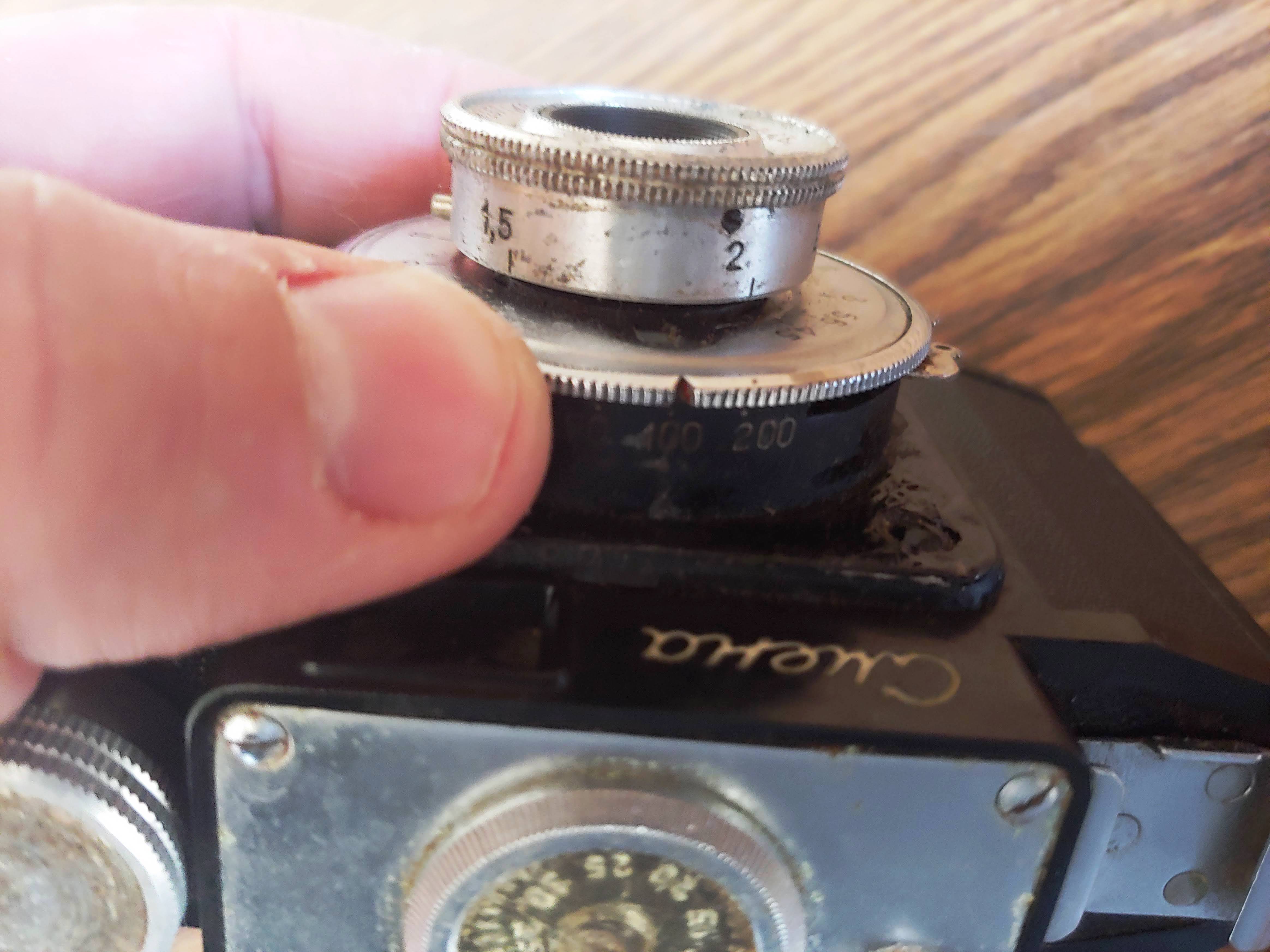

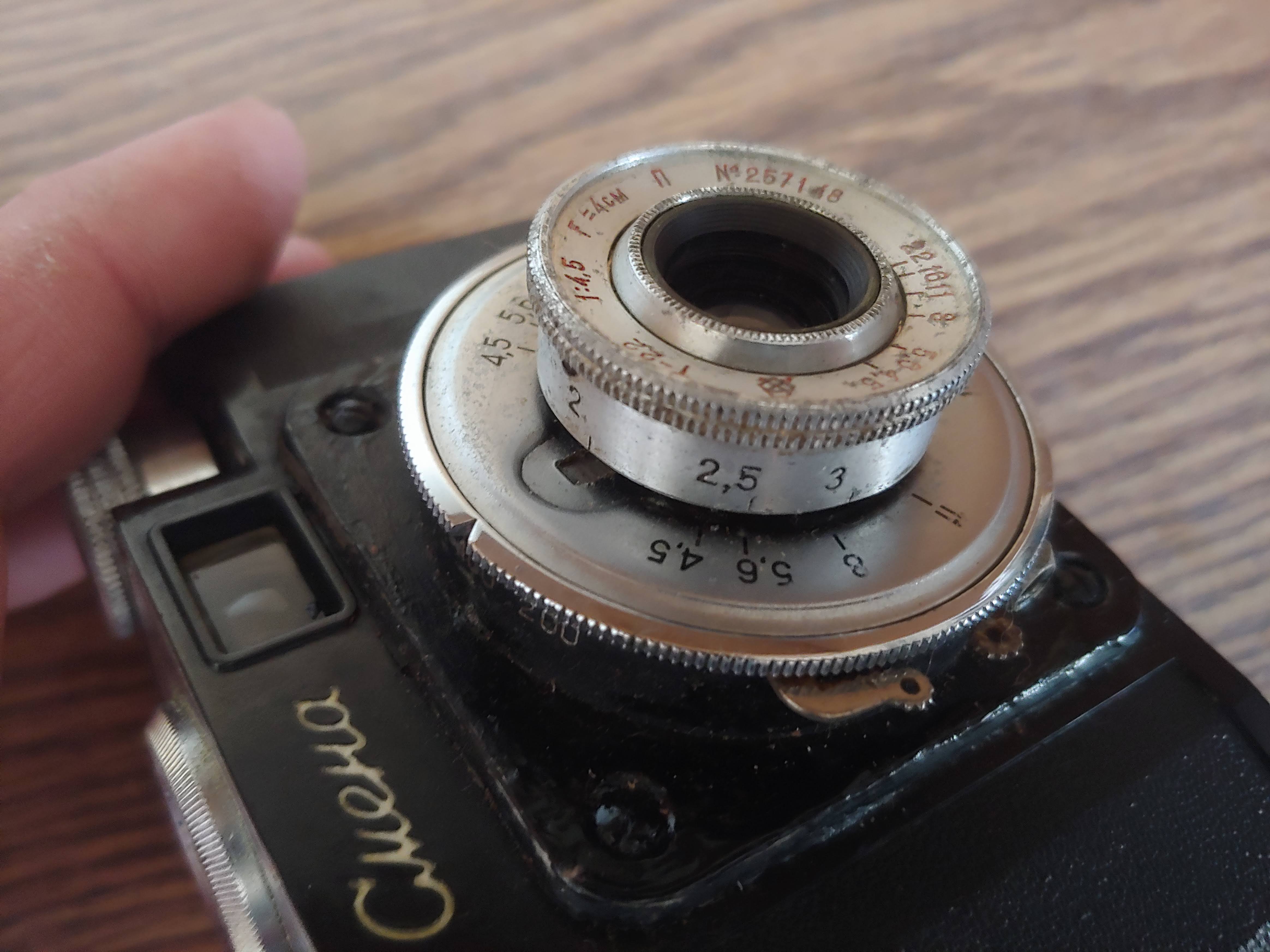

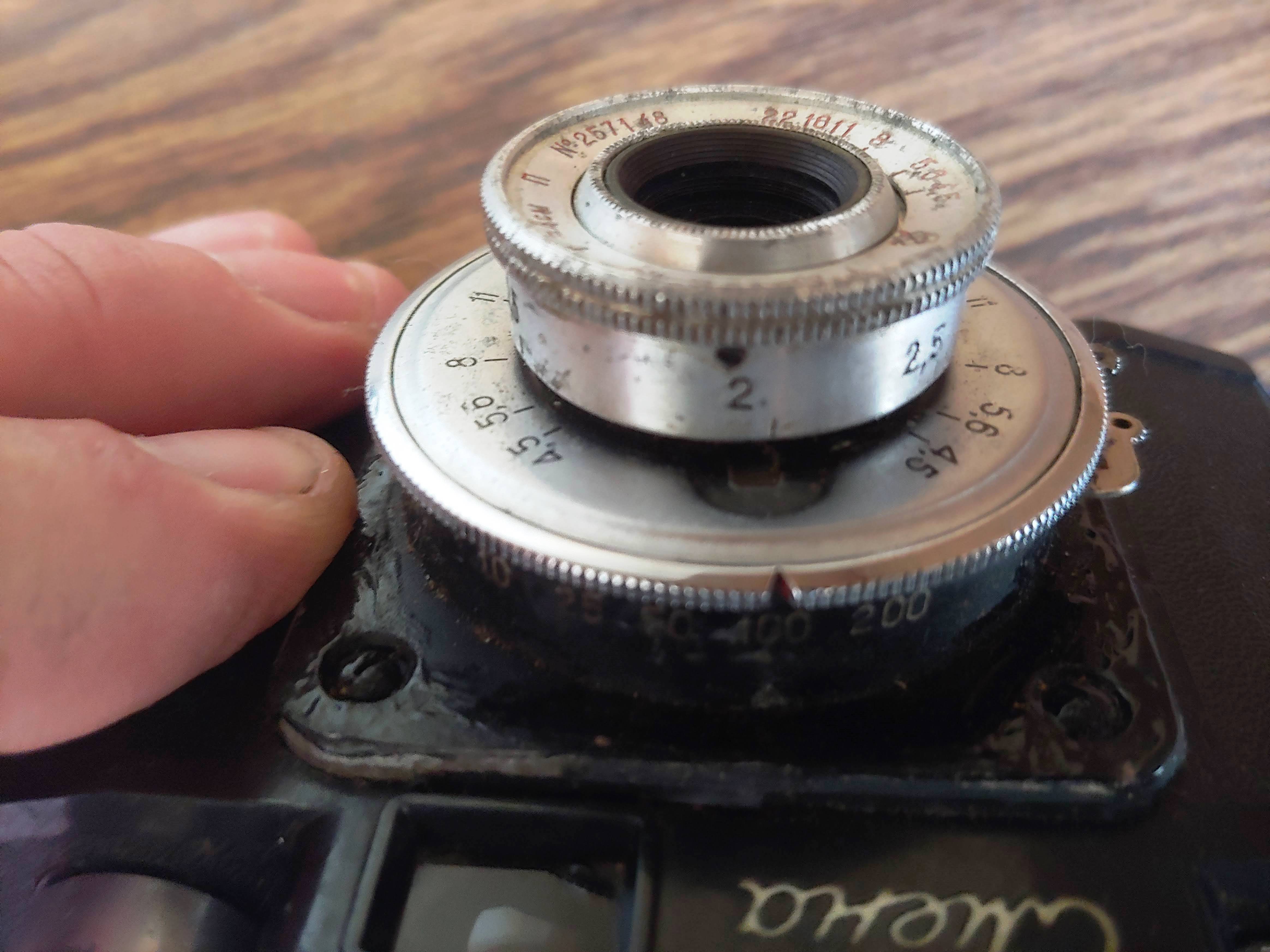

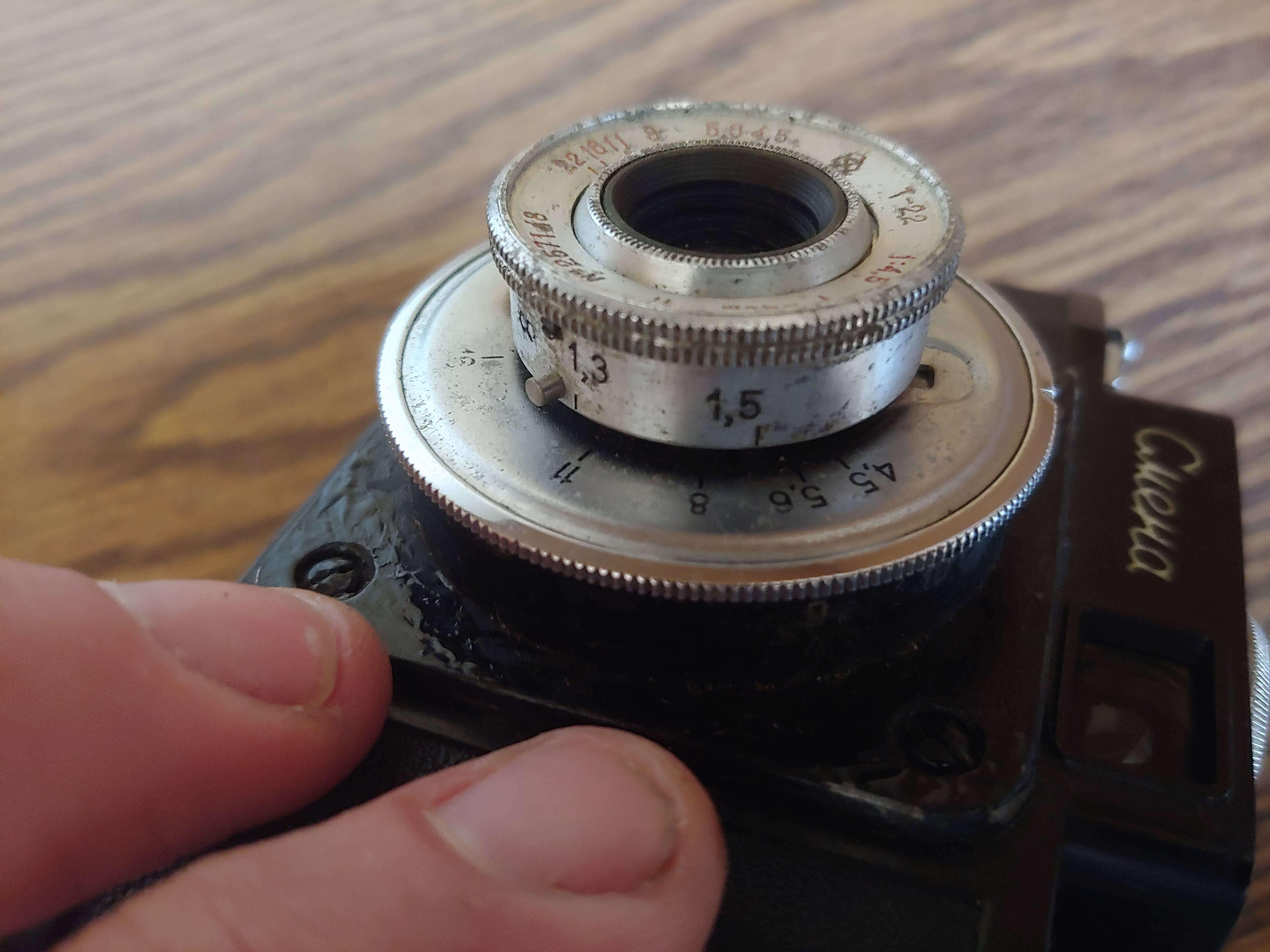

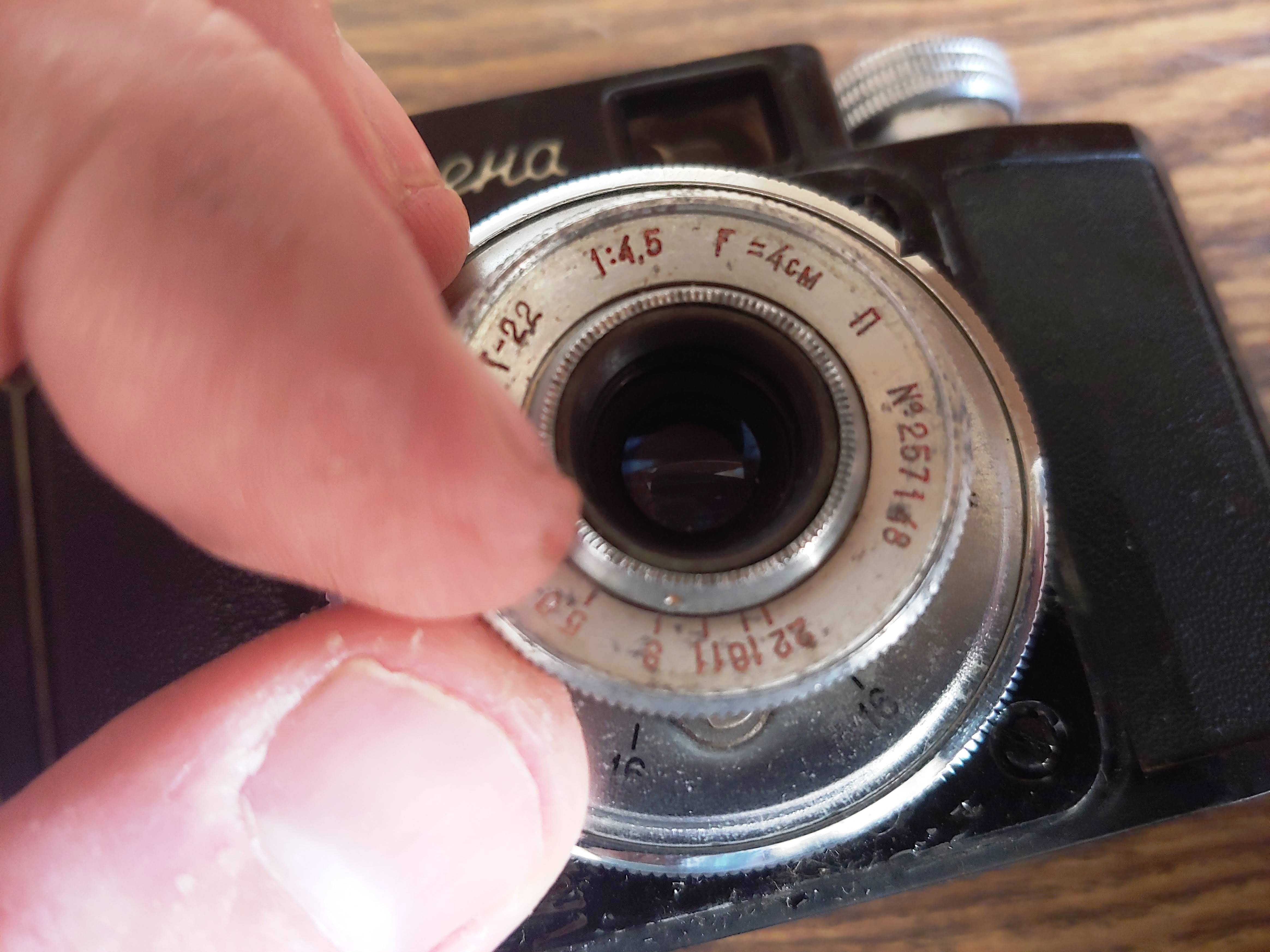

קביעת מפתח הצמצם נעשית  בטבעת החיצונית של העדשה. מפתח הצמצם יותר קטן (מספר יותר גדול בטבעת) - קרני האור עוברים דרך מרכז העדשה - מיקוד תמונה טוב יותר. אבל פחות אור מגיע לפילם, תמונה יותר חשוכה. את הקטנת מפתח הצמצם יש לפצות על ידי הגדלת זמן החשיפה.
קביעת מהירות התריס בטבעת הפנימית.

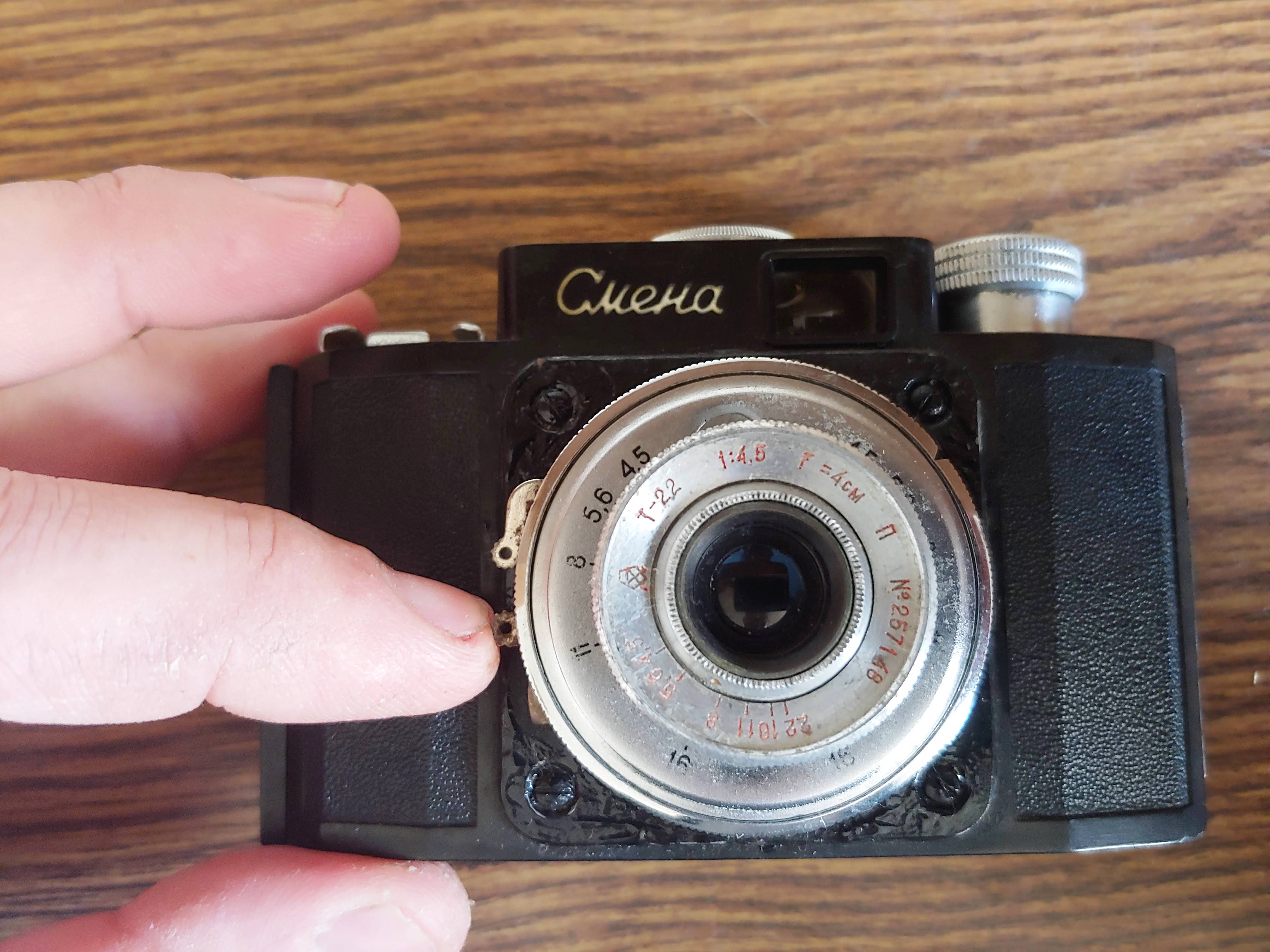

הערכת מרחק לעצם המצולם וקביעתו על יד סיבוב העדשה. קבעתי 2 מטר.
פה יש את העניין  של עומק המיקוד. ככל שנקטין את מפתח הצמצם כך גם עצמים שקרובים יותר מ 2 מטר ורחוקים יותר מ 2 מטר יהיו בפוקוס.
נעזרים בסקלת עומק מיקוד. בדוגמא פה מפתח הצמצם נגיד 5.6.
מסתכלים בשני הצדדים על הסקלה למספרים שנמצאים ליד 5.6 - בצד הרחוק זה 2.5 מטר.
בצד הקרוב 1.5 מטר.
זאת אומרת בסט אפ הזה כל מה שבמרחק שבין 1.5 ל 2.5 מטר יהיה בפוקוס בתמונה.
את זמן החשיפה קובעים בהתאם למפתח הצמצם, עוצמת התאורה בחוץ, שעה ביום, בהירות השמיים, מזג אוויר והאם העצם המצולם נייח או נייד ואם נייד - באיזה מהירות.
 צילום של עצם נייח יכול להתבצע במהירות תריס 1/25 או 1/50, עצם נע  במהירות תריס 1/100 או 1/200. תוך לקיחת בחשבן את רגישות הפילם וכל המשתנים שפירטתי מקודם.
בשימוש במהירות תריס 1/10 (תנאי תאורה גרועים) מומלץ להציב את המצלמה על גבי חצובה, שכן זו מהירות איטית והצילום יושפע מרעידה ביד.
עקרונית לא ניתן לצלם בתוך מבנים, אין מספיק תאורה. המצלמה לא תומכת בהפעלת פלאש. זאת אומרת ניתן להשתמש בפלאש שמופעל ידנית. נותן זמן חשיפה ידני נגיד שניה אחת (על חצובה כמובן), תוך כדי מפעיל פלאש ידנית. אין משהו שמסנכרן בין התריס לפלאש.

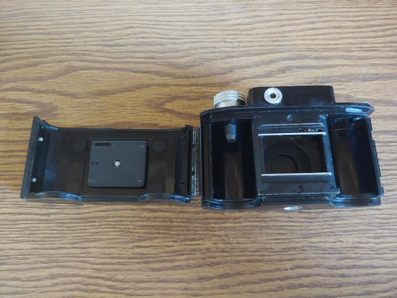

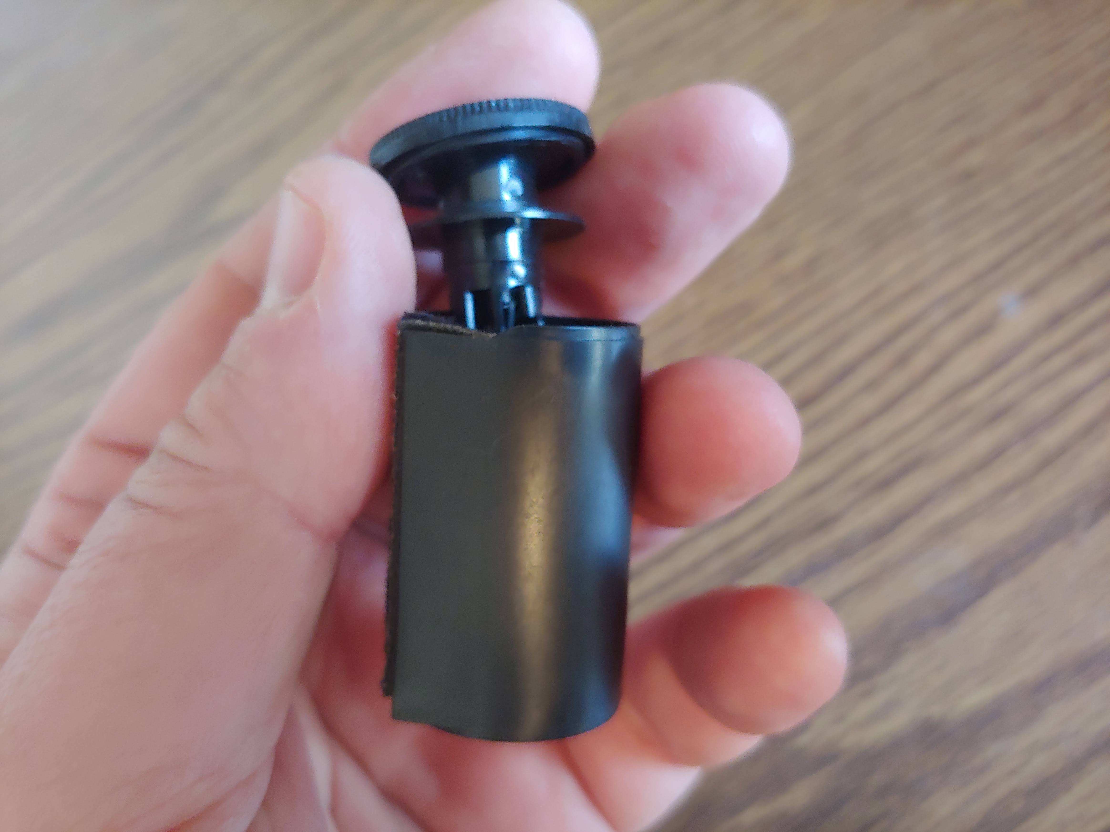

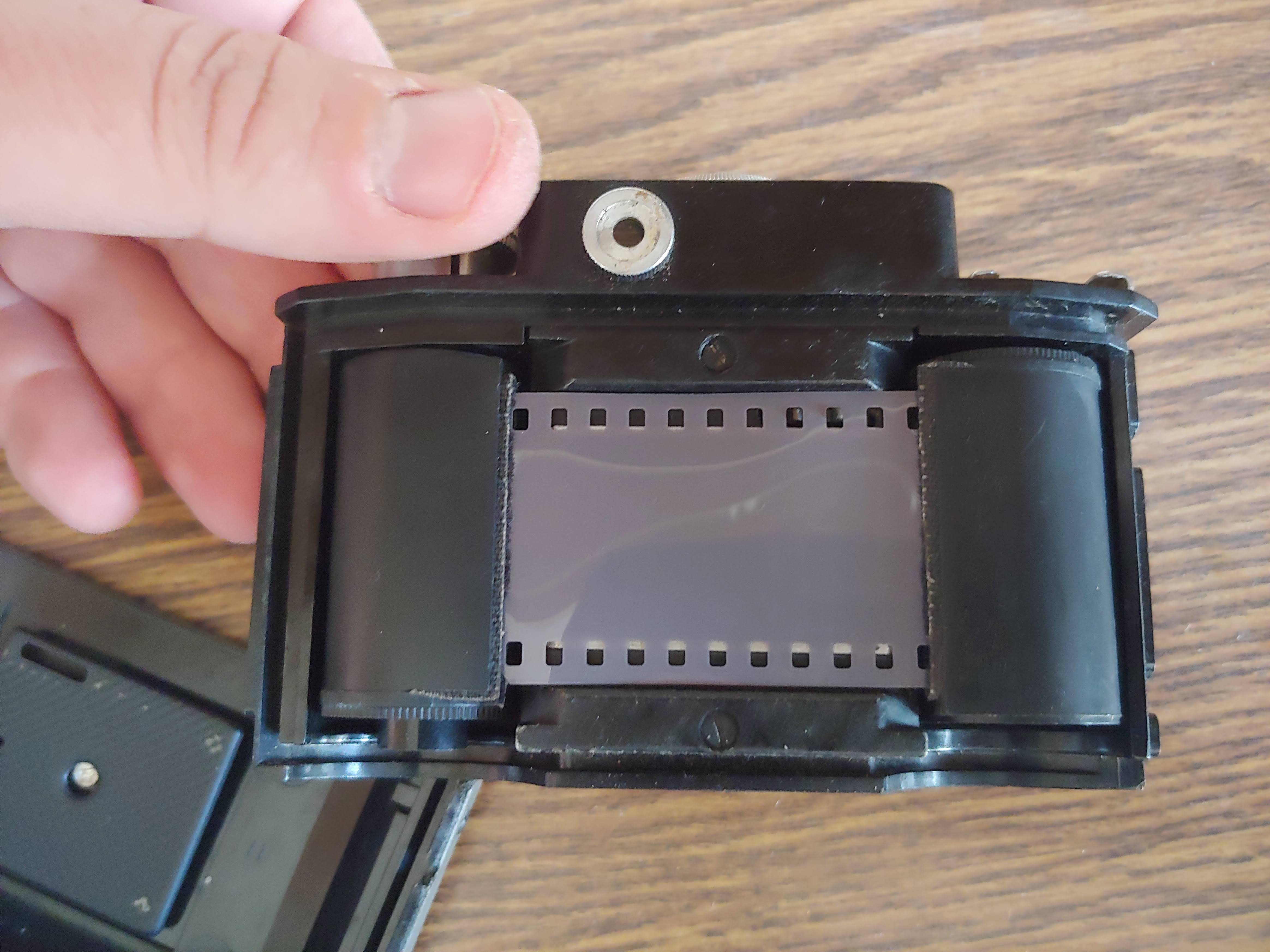

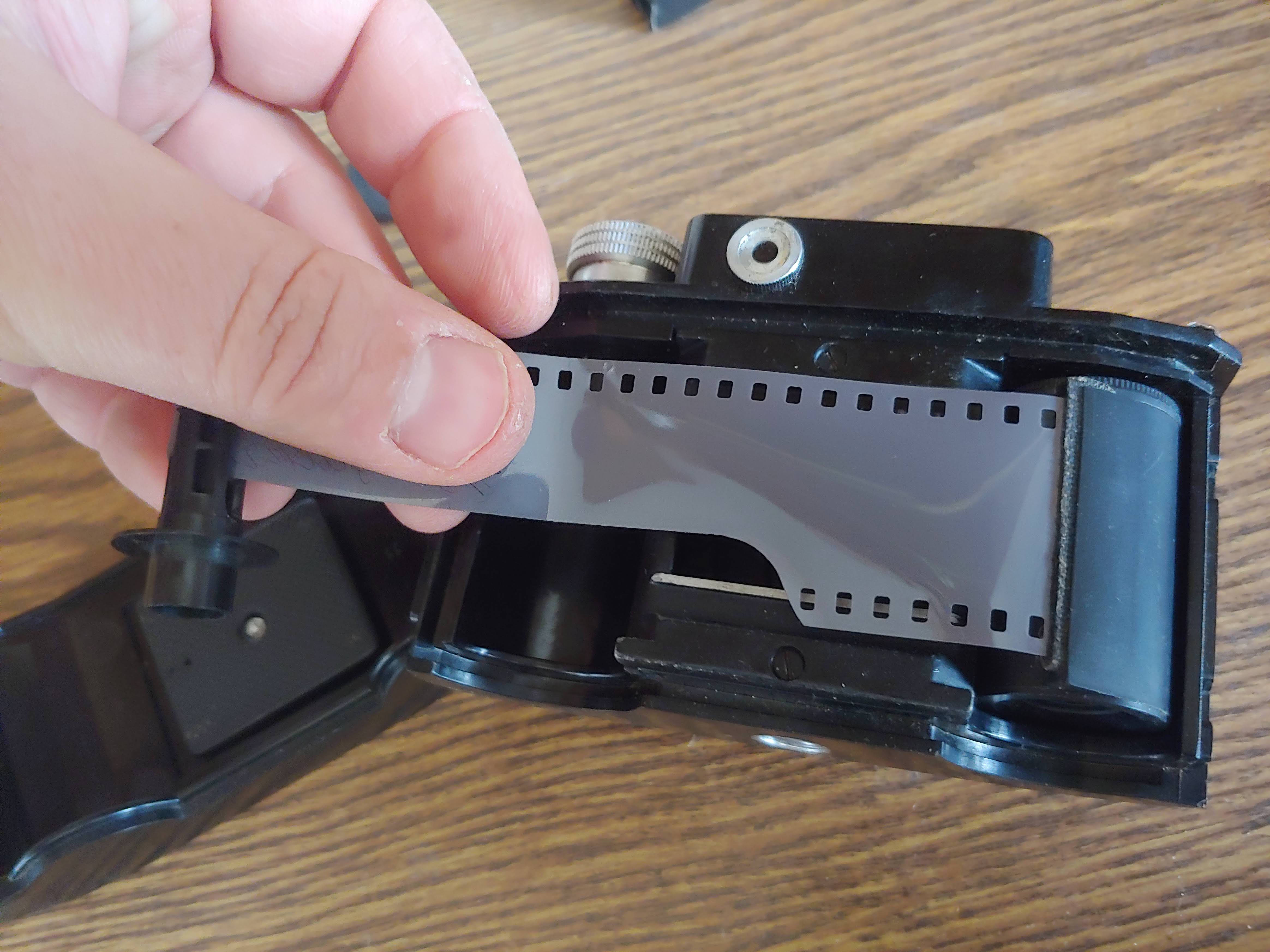

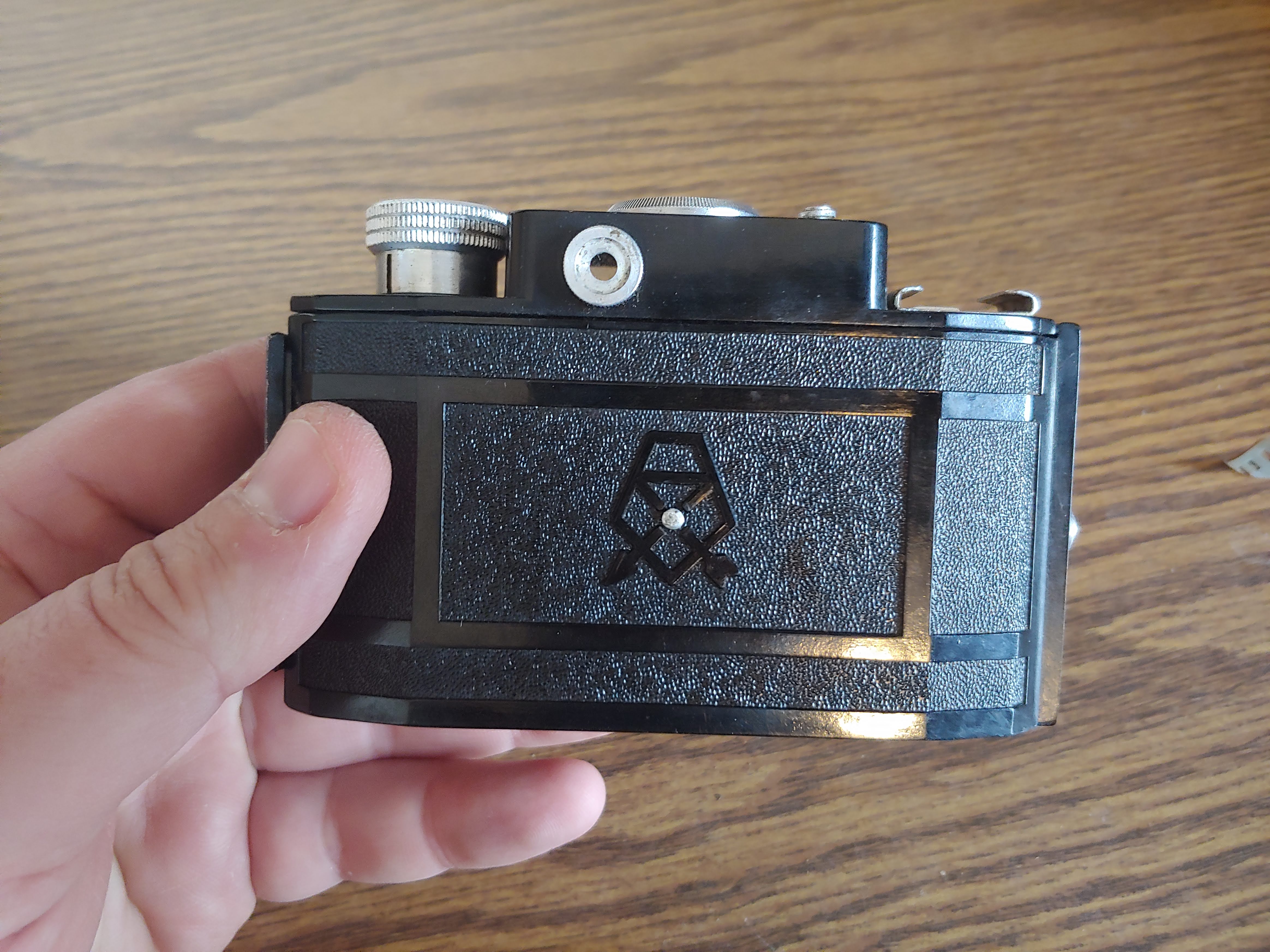

אחרי שהבנו את כל זה, טוענים את המצלמה בפילם. למצלמה אין אפשרות להרצה אחורה ולכן בצד המקבל שמים קסטה ריקה, אותה מוציאם בסיום הפילם.

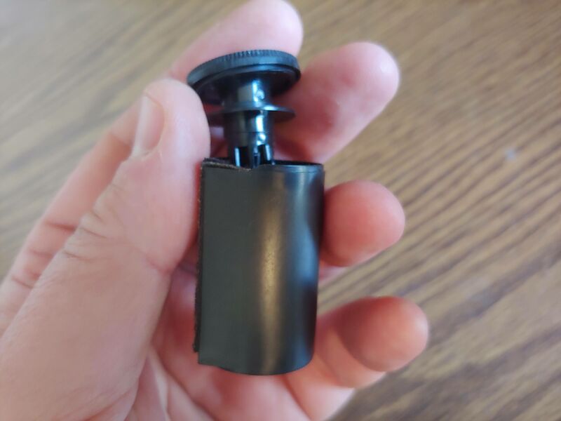

לוקחים קסטה ריקה ופותחים אותה.

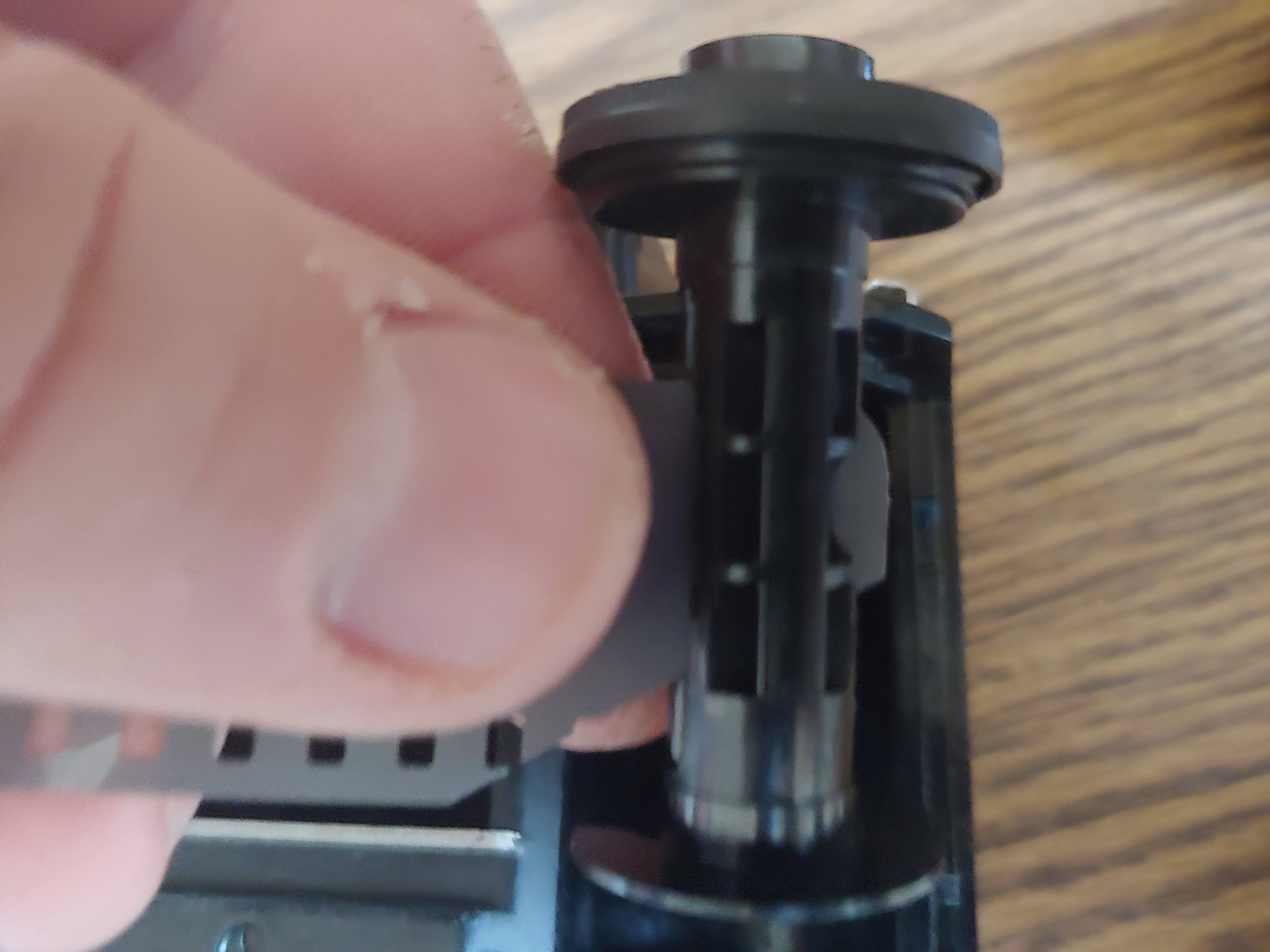

משחילים את קצה הפילם לסליל של הקסטה.

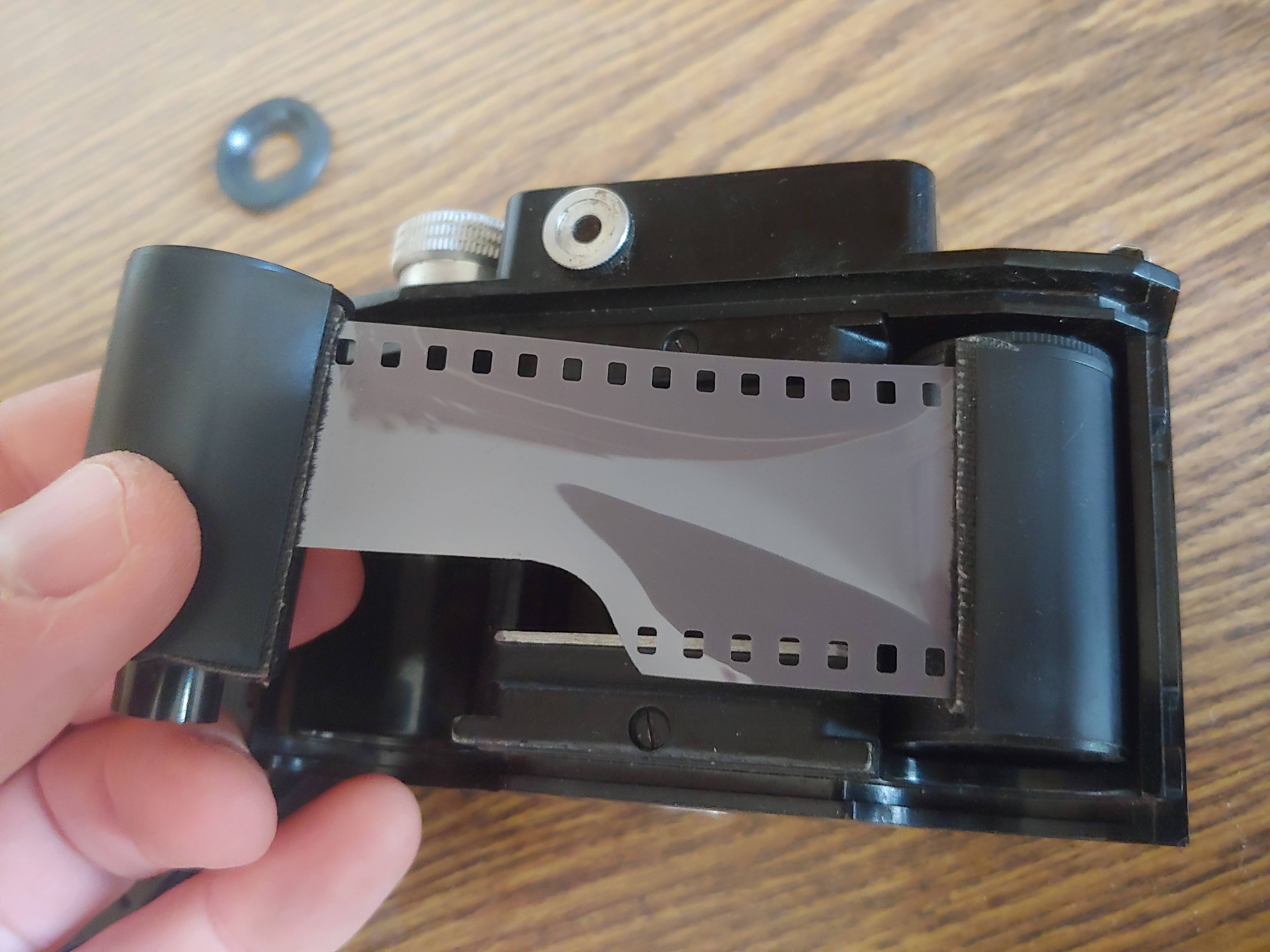

ממקמים את הקסטה המלאה.
סוגרים את הקסטה הריקה וממקמים גם אותה בצד המקבל.
מוודאים שהפילם ישר.
וסוגרים את המצלמה.

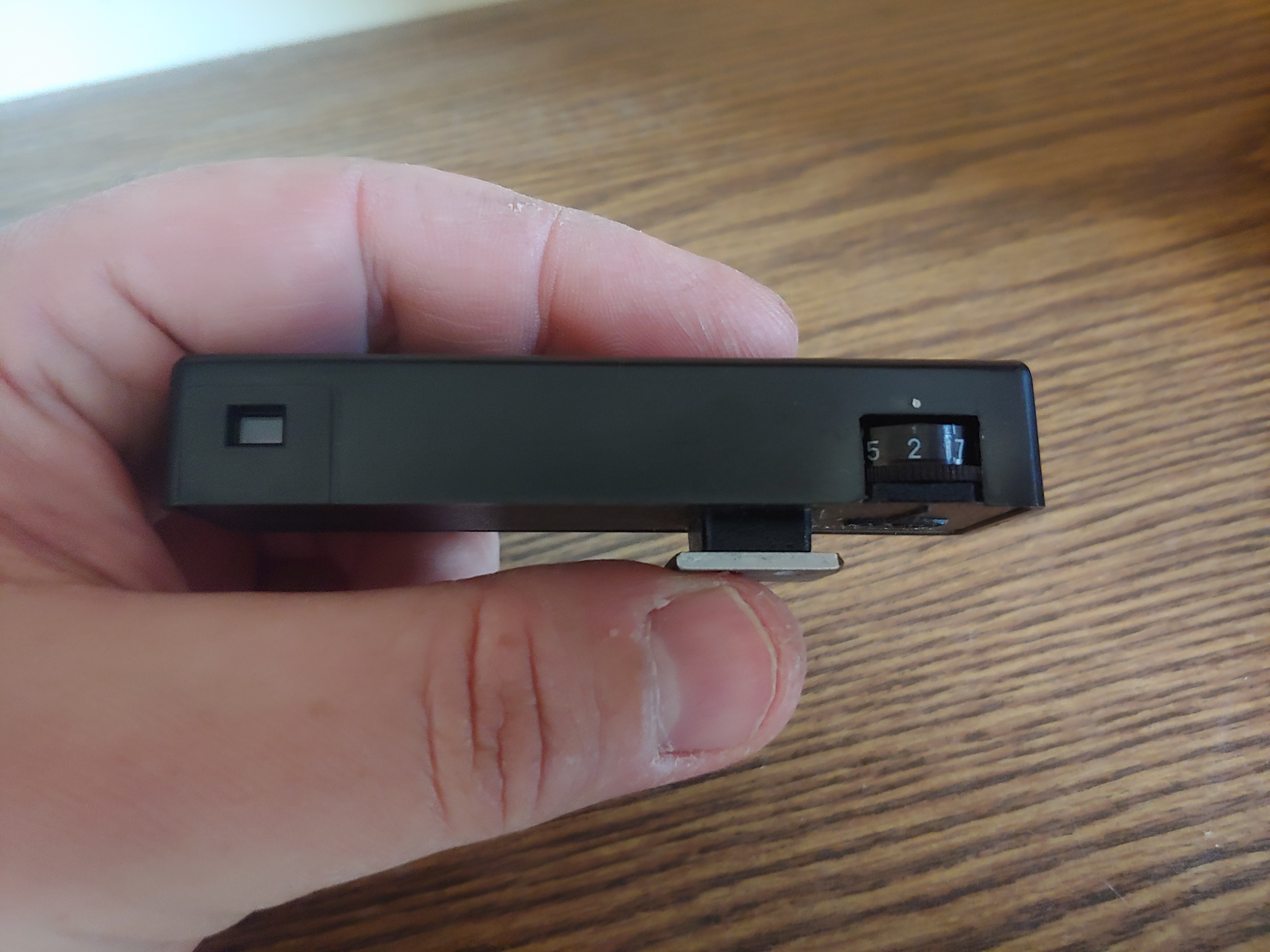

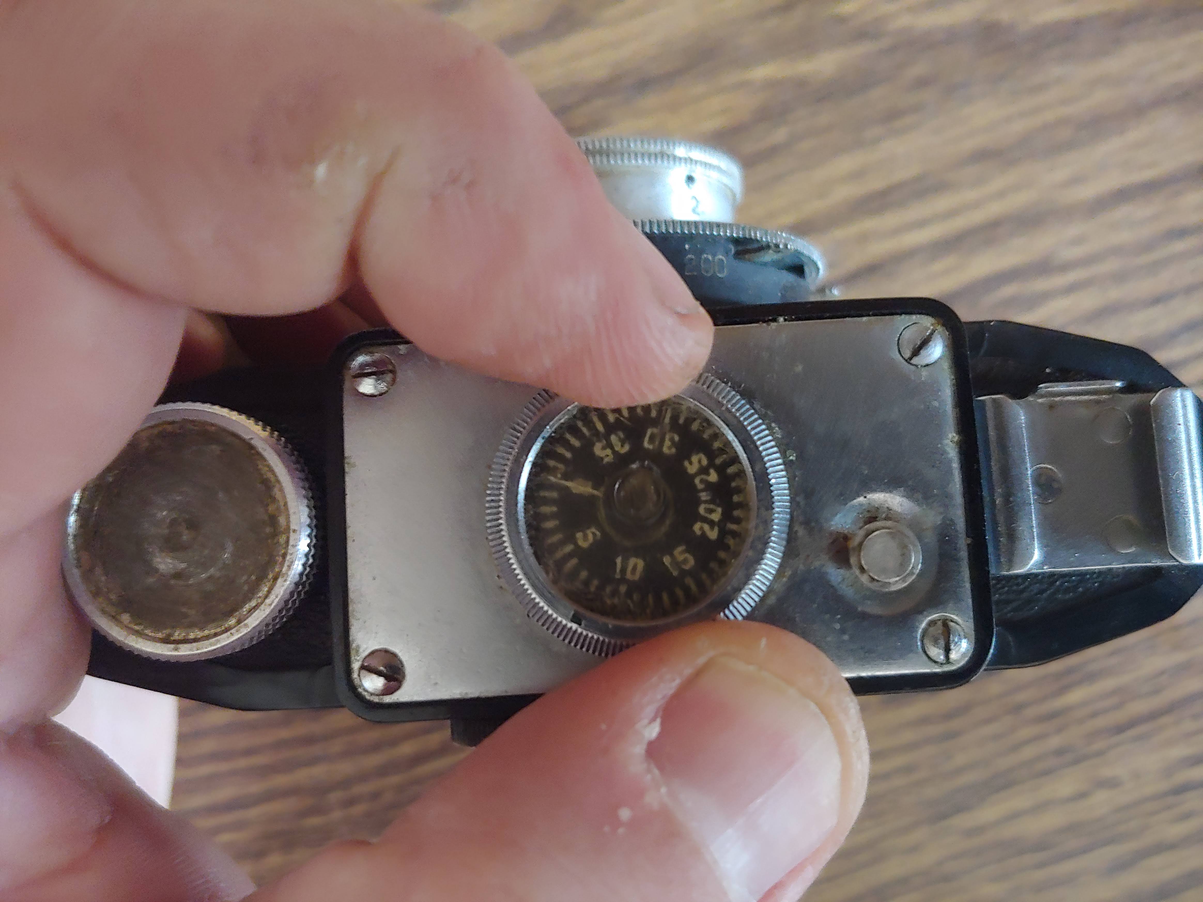

מעבירים 2 תמונות שנחשפו בעת טעינת הפילם ומכוונים את מונה התמונות שבחלק העליון של המצלמה ל 0.

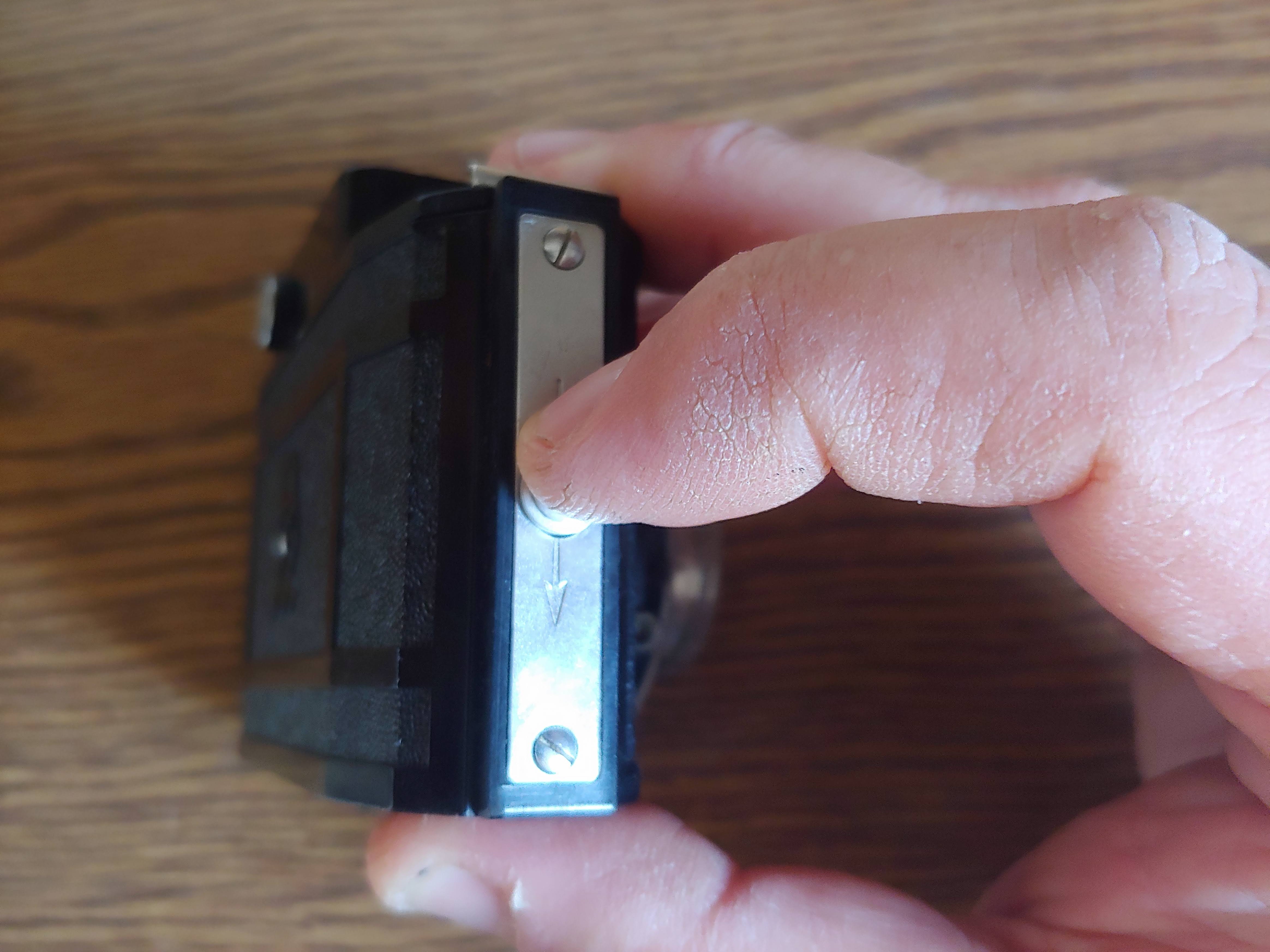

הכפתור שלידו משמש לשחרור הפילם אחרי כל העברה. בדגמים מתקדמים יותר השחרור הזה משולב עם הפעלת התריס. פה, הוא נפרד.
יש צורך ב 3 פעולות אחרי כל צילום.
1. דריכת התריס.
2. לחיצה על כפתור שחרור הפילם.
3. העברת הפילם פריים אחד קדימה.
אם שכחת להעביר פריים, אתה מצלם פעמיים על אותו פריים ואז שני הצילומים נהרסים. אין מנגנון שמונע צילום כפול, זה משהו שנוסף בדורות הבאים של הדגם.
טוב, יש לכם 36 תמונות. אם הקשבתם טוב, יש סיכוי שתצליחו לכוון הכל נכון וניתן יהיה לראות משהו בחלק מהן.
בהצלחה 😁

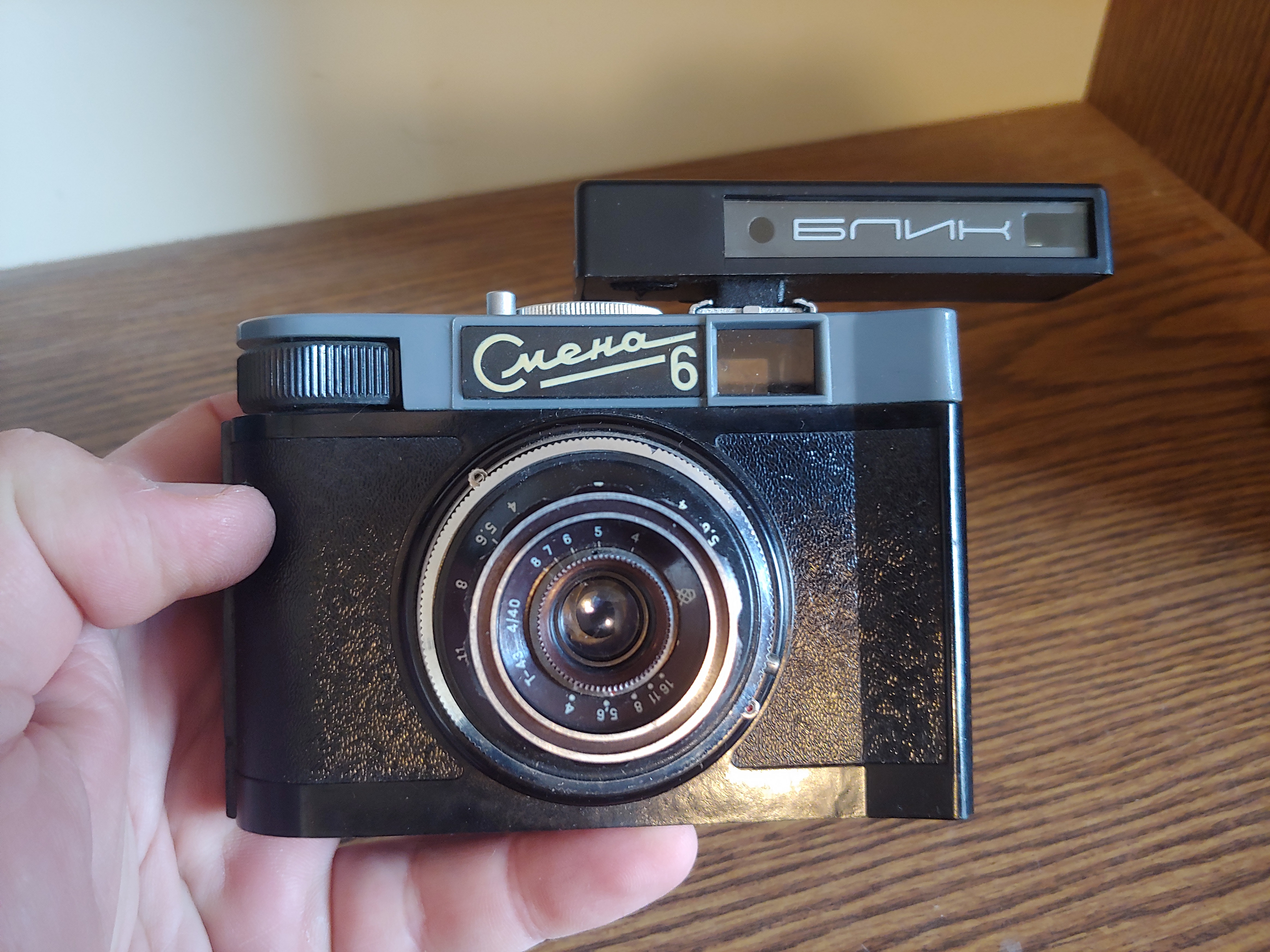

יש לי עוד הרבה ציוד, כמה מצלמות ואביזרים נלווים.
למשל בהמשך "השתדרגתי" בשני המכשירים האלו-

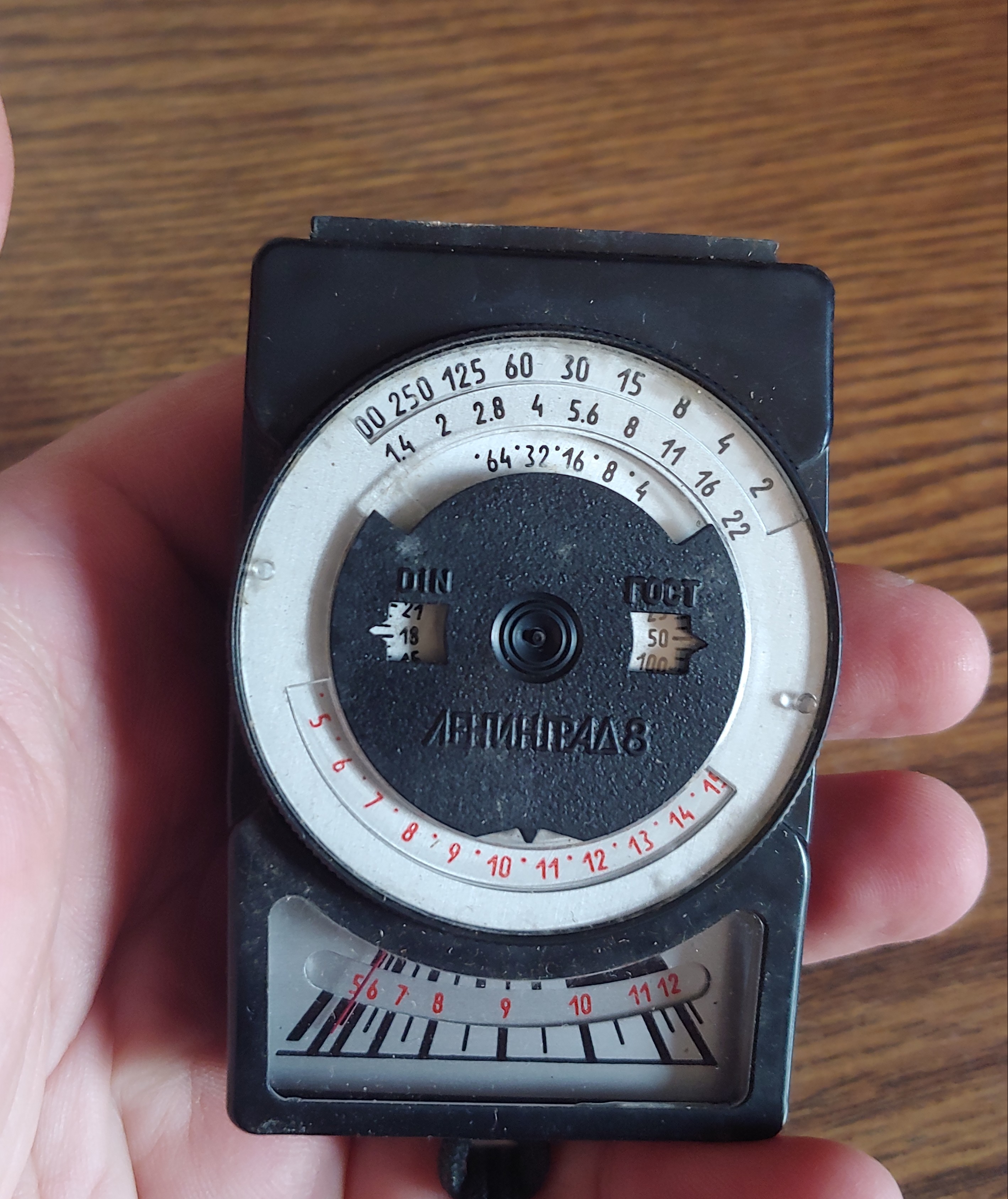

מד עוצמת  תאורה עם חוגה שעל פי התאורה מראה את השילובים האפשריים של הצמצם והתריס ומד טווח אופטי חיצוני
שלא ניתן היה להרכיב במצלמה הנ"ל עקב מבנה התושבת אז השתמשתי בו כבר בדגם המחליף הקצת פחות ענתיקה (שנות ה 60...)
