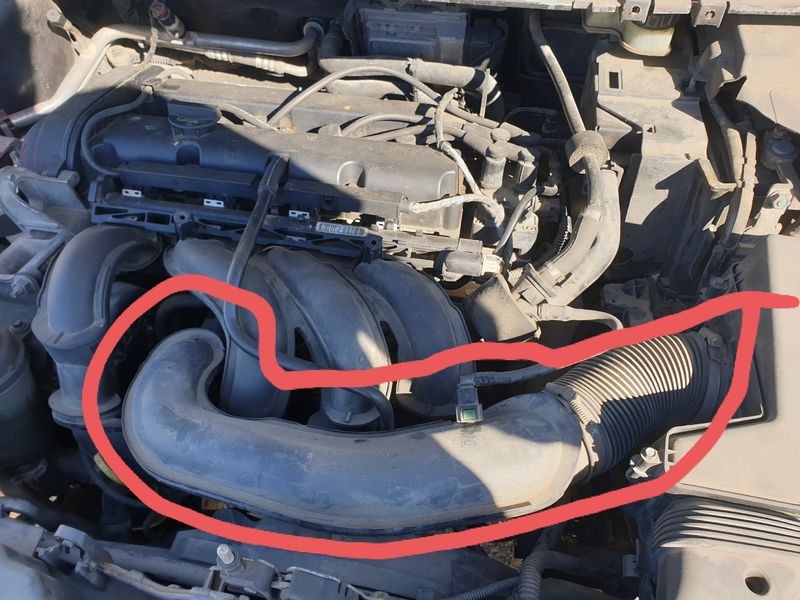

זה לא חוט, זו צינורית.
יש פיה על צינור הפלסטיק שיוצא מבית פילטר אוויר, הפיה שבורה. החלק השבור כנראה תקוע במחבר של הצינורית.
צריך להחליף את צינור הפלטיק הזה שבא יחד אם הגרמושקה שמתחברת לבית פילטר אוויר.
לא יודע איך יצא לי חוט.
לחלוטין צינורית.

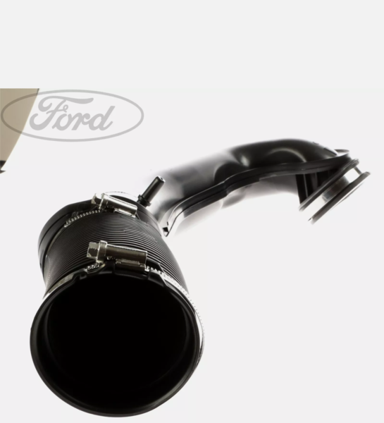

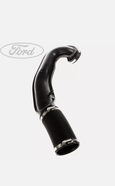

יכול לעזור לי עם השם של החלק/מקט או כל דרך אחרת שתעזור לי לרכוש את החלק דרך חנות חלפים? מניח שתמונה תעזור להם - אבל עדיין.

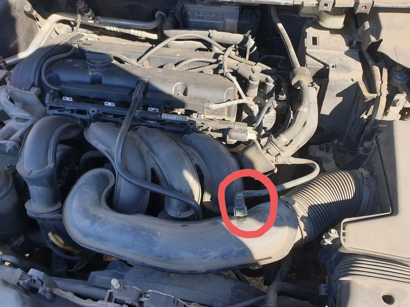

רק מוודא - החלק המסומן בתמונה הוא זה שדורש החלפה. נכון?
בנוסף - כמה מסוכן לנסוע עם זה כרגע?
בכל מקרה בתקופת הקורונה הרכב כמעט ולא נסע, אבל עדיין.
כן החלק שסימנת. תסתכל בתוך המחבר של הצינורית, תראה שם (כנראה) את הפיה השבורה.
את התמונות לקחתי מפה.
https://www.ebay.com/itm/Genuine-Ford-Focus-Mk2-C-Max-Induction-Air-Box-Intake-Hose-Pipe-1619637-/272377489150?_trksid=p2349624.m46890.l49292
לא יודע לאמור בוודאות אם המק"ט תואם לרכב שלך. זה רק להמחשה.

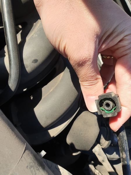

מצורפות תמונות רלוונטיות.

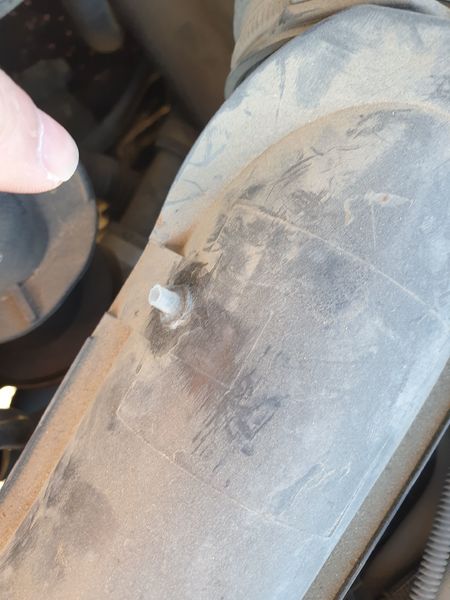

כמו שבוקי רשם, הפיה על צינור הפלסטיק תקועה בתוך הצינורית.
ואחרי שהסתכלתי שוב - זה הצינורית יושבת יחסית בסדר.
כמה קריטי אם אדביק (איזולירבנד, 3 שניות וכו)?

לדעתי מישהו כבר תיקן את זה בעבר. אני חושב שהצינורית הלבנה הקטנה מודבקת במקום הפיה השבורה והיא לא  הייתה שם במקור.
אתה יכול לנסות לדביק שוב אבל בגלל שטח ההדבקה הקטן, הרעידות והמנוף הגדול שמופעל על הפיה, סיכוי לא גבוה שזה יחזיק.
לפני 4 שעות, vogel כתב:

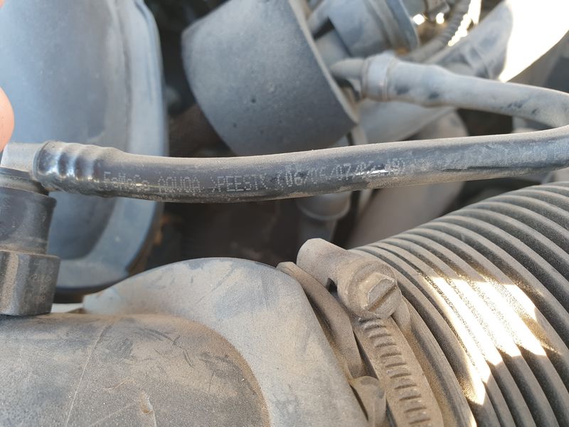

אל תחליף, תלביש על הצינור ותקשור עם אזיקון סביב הצינור הגדול, בעדינות.
חבל על הכסף
זהצינור וואקום
אני יכול לשים גם דבק וגם אזיקון שיתמוך ויחזיק. יש מניעה?
 אני אולי אשים דבק עדין יותר מ 3 שניות, כדי שיהיה יותר גמיש לשינויים.

נכון מאוד עדיף להשקיע 100-200 שקל וולקנות כזה צינור משומש עם פיה שלמה.
תיקונים במקומות הנ"ל לא מחזקים טוב.
