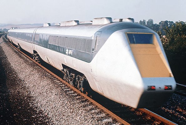

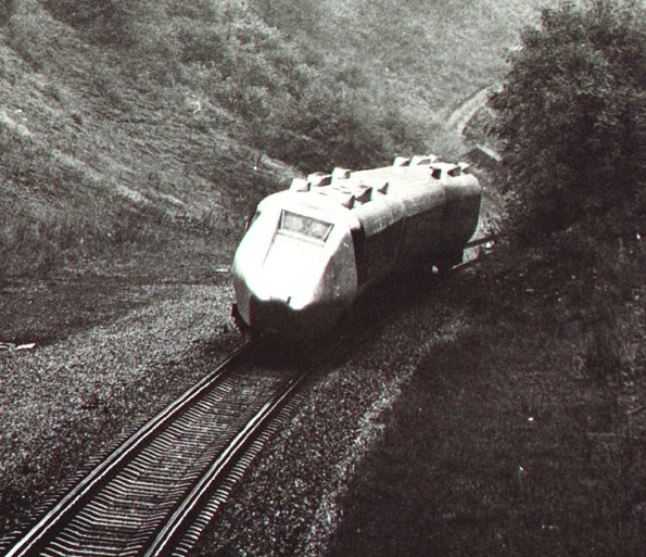

הייתה רכבת הנוסעים Advanced Passenger Train (ובקיצור APT-E) המונעת על ידי טורבינת גז, שהוזמנה על ידי מהנדסי המחקר של BR, תוך הנחיה לחשוב מחוץ לקופסה. ואכן, ה-APT שאבה מטכנולוגיית חלל ועשתה שימוש רב באלומיניום לצורך חיסכון ניכר במשקל. חוץ מטורבינת הגז, שלא הייתה מיועדת לייצור סדרתי, החידוש הגדול היה היכולת לנטות, וזאת על מנת לאפשר לרכבת לנסוע בעקומות מהר יותר מרכבת קונבנציונאלית. באמצעות הטיה ובלמים הידרו-קינטיים, ה- APT-E יכלה להאיץ עד 150 מייל לשעה בקווים הקיימים אך עדיין לעצור באותו מרחק של רכבות קונבנציונאליות. לאחר כמה שנות פיתוח, כשהופיע אב-הטיפוס ב-1972 ה-APT הראתה בבירור כי יש פוטנציאל לרעיונות העומדים מאחוריה, אך בו זמנית היא הייתה רחוקה מלהיות אופציה מעשית או סבירה לייצור המוני.
והנה אב הטיפוס בעת נטיה:
מעבר למחלת נסיעות (לכאורה), לשימוש בנטייה הייתה מגבלה, שנבעה מסביבות המסילה הצפופים הנפוצים בבריטניה (מבנים, עצים וכד'); פרופיל APT הצטמצם מעל המותניים והגביל את מרחב הפנים. אבל כצפוי, זו הייתה הקטנה שבבעיות - היא הייתה מתקדמת ויקרה מדי עבור העולם האמיתי. מהנדסי BR אחרים, שמרניים יותר בתפיסתם, היו סקפטיים מההתחלה, ובשנת 1969, לא הרבה לאחר תחילת פרויקט APT, הם שכנעו בהצלחה את הנהלת BR (שמוסדה ב-1964) להתחיל בפיתוח מקביל של אלטרנטיבה "דיזלית" סטנדרטית יותר, מתוך רצון לייצר משהו זמני עד שיושלם APT (או לפחות כך הם "מכרו" את הרעיון להנהלה...).

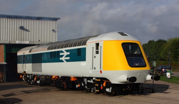

וכך ב-1972 יצא לאור אב טיפוס ראשון של High Speed Train או HST, רק 22 חודשים מקבלת אישור הפרויקט:
בהשוואה ל-APT, היה מדובר ברכבת קונבנציונאלית לחלוטין, אם כי מתוכננת למופת ע"י צוות מהנדסים בראשותו של טרי מילר, מהנדס ראשי של מחלקת מסילות וציוד נע (Traction & Rolling Stock) ב-BR.

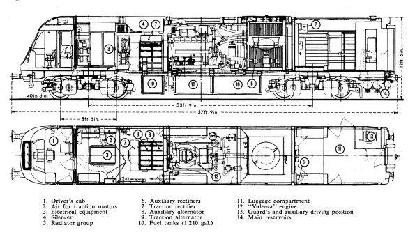

על מנת לייצר כוח גבוה הדרוש להניע מערך של שמונה או תשעה קרונות במהירות 125 מייל לשעה, מילר הזדקק ל-4,500 כ"ס, כ-1,000 יותר מקטר הדלטיק. יחידת כוח מתאימה פשוט לא הייתה קיימת בזמנו, ולכן הוחלט על שימוש בשני קטרים, אחד בכל קצה מערך, שיהיו מקושרים ביניהם על ידי מערכות בקרה אלקטרוניות.
BR השתמשו בתצורה זו בעבר בפולמאן הכחול משנת 1960, עם תוצאות מעורבות. היתרונות רבים - משקל הקטר נמוך ויכול להשתמש בכל קו בבריטניה, בלי צורך לבצע חיזוקים יקרים של מסילות וגשרים (קטר HST שוקל 70 טונות בלבד); מתאפשרת גמישות בתפעול מערך הרכבת, כי אין צורך להעביר את הקטר אל ראש הקרונות בכל סוף נסיעה אלא פשוט לעבור לקטר בקצה השני ולנהוג משם; שימוש בשני קטרים ​​נפרדים העניק מימד אמינות לרכבת, כי אם התעורר הצורך אפשר היה להסיע את כל המערך עם קטר אחד, לפחות עד מהירות של 100 מייל לשעה; בניגוד למספר יחידות דיזל קונבנציונאליות, אין מנועים מתחת לרצפת הקרונות, ולכן אין רעש או רעידות לנוסעים; ולבסוף, אפשר היה לעצב את הקטרים עם הקרונות כיחידה אחת, המשכית, החולקת את אותו פרופיל וגרפיקה חיצונית.
המנוע הנבחר היה הוולנטה, המיוצר על ידי חברת ההנדסה והדיזל פאקסמן. בזמנה חברת בת של אינגליש אלקטריק, ובהמשך אחד ממרכיביה של קבוצת אלשטום, כיום החברה היא חלק מקבוצת MAN. הוולנטה הוא מנוע טורבו-דיזל V12 ארבע פעימות, בנפח 79 ליטר, שהפיק במקור 2,250 כ"ס לקטר (כלומר כ-4,500 כ"ס למערך). הכוח מועבר לארבעת המנועים בכל קטר באמצעות גנרטור של חברת בראש.

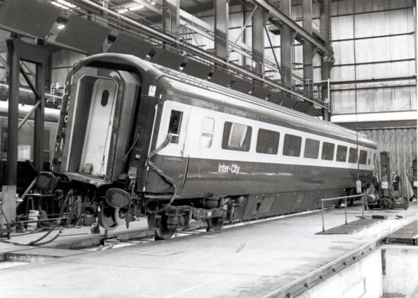

הם תוכננו מדף נקי עבור נסיעה קבועה של 125 מייל לשעה ונבנו בתצורת מרכב אחוד מפלדה, תוך שימת דגש על חוזק ועמידות כנגד תאונות. אורכם הגיע ל-23 מטר, שהיה ארוך בשלושה מטרים מקרונות קודמים. קרון דור שלישי היה הראשון בו הופיעו פיצ'רים כגון זיגוג-כפול בחלונות, מיזוג אוויר מלא ומתלי אוויר. אך בעיקר, הם עשו שימוש בבלמי דיסק שאפשרו להם להאט מ-125 מייל לשעה באותו מרחק כמו רכבות הדלטיק שהאטו מ-100 מייל לשעה, מה שייתר את הצורך להחליף את מנגנוני האיתות שליד המסילות. והיות וה-HST הייתה קונבנציונאלית ללא נטייה כמו ה-APT, בקרון דור שלישי היה יותר מרחב פנימי מאשר בקרונות ה-APT. תכנון קפדני של יחידות הגלגלים\מתלים הבטיח נוחות נסיעה מירבית גם על הסוררת שבמסילות, והכיסאות הרחבים שהותקנו בקרונות אלו נהיו תו-תקן בכל קרון שנבנה מאז. ארבעים שנה אחרי שהוצגו, דור שלישי הם עדיין קרונות נוחים, יעילים ועומדים מול כמעט כל קרונות מודרניים אחרים, להוציא אולי את השינקאנסן היפני, ה-TGV הצרפתי וה-ICE הגרמני.
סידור המושבים היה פתוח, ללא תאים, כאשר במחלקות הרגילות 2+2 ובמחלקה ראשונה 2+1 סביב שולחנות. וכל הכיסאות הוצבו בהתאמה לחלונות, ללא הסתרה של שדה הראייה לנוסעים (זה לא ברור מאליו בקרונות מודרניים ולא פעם אפשר ליפול על כסא עם "נוף" לעמוד בין חלונות).
עם הצגת הקרונות בא לסופו עידן תא הנוסעים הסגור, בו הושיבו ארבעה או שישה נוסעים (תלוי מחלקה) בתאים סגורים, אליהם נכנסו ממסדרון ארוך בצד הקרון. מקורה של תצורה זו עוד מהימים הראשונים של הרכבת, אבל היא הייתה מיושנת עבור נסיעות מהירות בעידן המודרני.

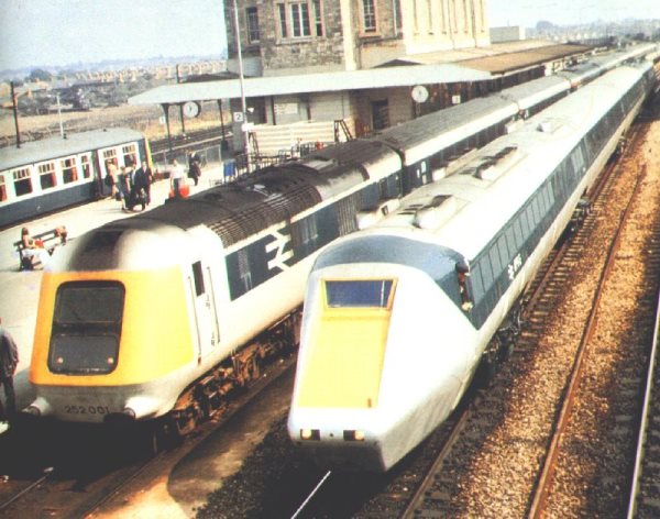

הנה תמונה של שני אבות הטיפוס, APT ו-HST זה לצד זה:

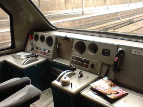

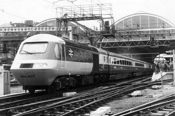

אם לומר את האמת, צורתו החיצונית של קטר ה-HST לא הייתה מוצלחת. הקבינה תוכננה לשרת נהג אחד, שמוקם במרכז (משהו שוועדי העובדים לא היו מוכנים לקבל בשום אופן, והתעקשו על צוות מסורתי של שני נהגים), וחלונות הצד מוקמו במכוון מאחורי שדה הראיה של הנהג, כדי למנוע את ההבהוב המפריע של התנועה החולפת בצד הרכבת. מבנה מחוזק כנגד תאונה סביב החלון הקדמי, ובשילוב עם הצבע הצהוב ההכרחי, יצר צורה כבדה למראה. הצביעה המסורתית של קרונות הנוסעים של BR בכחול ובאפור, לא עזרו. לקטר לא הייתה נוכחות והוא לא הותיר שום רושם של מהירות או כוח.
אבל הביצועים היו מדהימים; היישר מהקופסה, הרכבת הוכיחה שנסיעה חלקה, בטוחה, נוחה וקבועה במהירות 125 מייל לשעה, הייתה אפשרית על המסילות הקיימות, עם האצות ובלימות מרשימות. אב הטיפוס נבחן באופן נרחב על מסילות BR במחוז המערבי (Western Region), בין תחנות לונדון-פאדינגטון, בריסטול ודרום וויילס, היות וה-HST הייתה אמורה להתחיל שירות במחוז זה. וביוני 1973 הושג שיא מהירות עולמי עבור רכבת דיזל של 143.2 מייל לשעה צפונית ליורק, על מסילה במחוז המזרחי (Eastern Region).

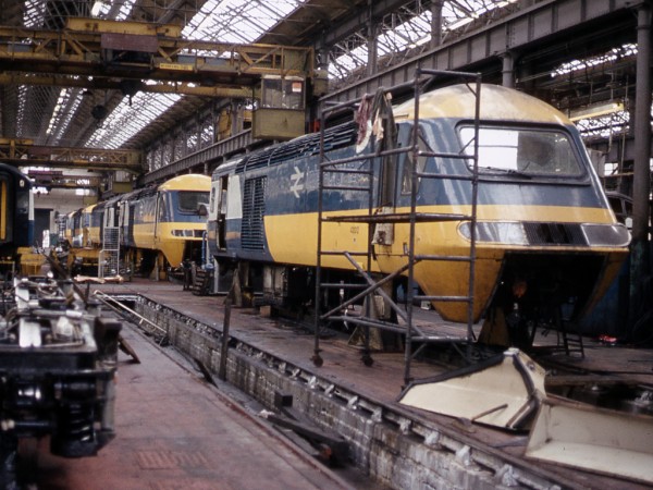

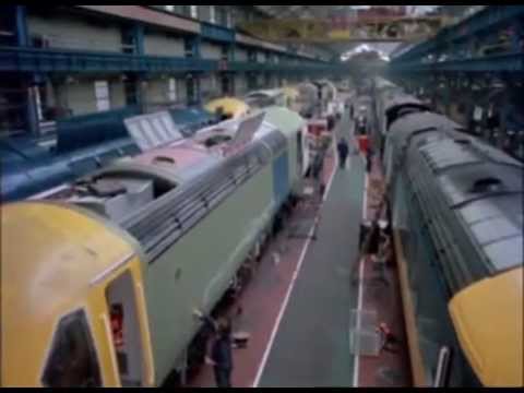

ייצור סדרתי של קטרי HST החל ב-1974 בסדנאות BR שבקרו (Crewe), אותו מקום בו נבנו קטרי הקיטור עוד ב-1840. קרונות הדור השלישי שנבנו בסדנאות בדרבי (Derby), היו כמעט זהים לאבות הטיפוס, אך יחידת הקטר קיבלה עיצוב-מחדש דרמטי על ידי אחד מהמובילים שבמעצבים התעשייתיים בבריטניה, קנת' גראנג'.

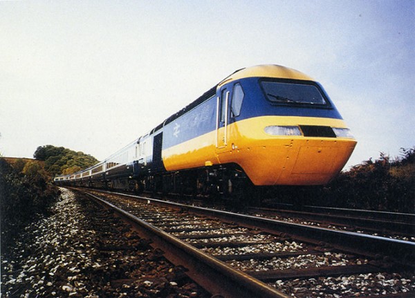

קטר ה-HST הסדרתי נראה, אפילו כיום, מהיר ומודרני. יחידה מחודדת יצוקה מפיברגלס, שהותקנה מלפנים, הייתה אווירודינמית יותר מאב הטיפוס בעל החזית הקטומה, וגראנג' חיזק את אפקט ה"חץ" ע"י שמשך את הצבע הצהוב לאורך חלקה התחתון של יחידת הקטר, עד לפתחי הרדיאטורים הכחולים, בשילוב מוצלח עם צביעת הקרונות האפורה\כחולה של BR. שימוש בצימודי חירום במקום צימודים רגילים (Couplings) אפשר להחביא אותם מאחורי החרטום המחודד, וכדי שלא יהיה ספק למתבוננים, השם החדש "אינטר סיטי 125" הופיע בענק על הקטר ועל כל קרון במערך. הנוסעים קיבלו את הרושם שהם עולים לנסיעה יוצאת דופן ומיוחדת, אגב, ללא עלות מיוחדת – נסיעה ב-HST תמיד הייתה בתעריף נסיעה רגיל.

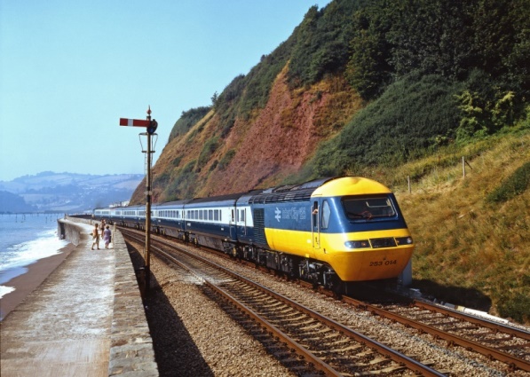

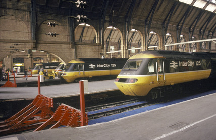

אינטר סיטי 125 החלה בפעילות בקווים המערביים (Western Region) של BR באוקטובר 1975, ועד מאי 1976 היו 27 מערכים בשירות. בכל מערך היו שמונה קרונות דור שלישי, שכללו מחלקה ראשונה ושניה (מאוחר יותר נקראה "רגילה"), וגם קרון מטבח\מסעדה או בופה. עד מהרה נחתכו ברבע זמני הנסיעה מלונדון לבאת', בריסטול, קארדיף וסוואנזי ומספרי הנוסעים האמירו בחדות.

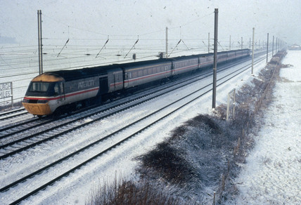

החל מ-1977, הוכנסה HST לקווי החוף המזרחי (East Coast), צפונית מתחנת לונדון-קינגס-קרוס ליורקשייר, ניקאסל-און-טיין וסקוטלנד.
הקפיצה הגדולה הגיעה ב-1978, כאשר כמעט שעה נחתכה מזמני הנסיעה בין לונדון לאדינברו ותדירות הרכבות הוגדלה. עד 1982, הוכנסה HST גם לקווי המרכז (Midland) הראשיים, ונסיעות התבצעו מסנט פאנקראץ למרכז בריטניה ושפילד. מספיק מערכים הוכנסו גם למחוז המערבי בשביל להחליף את רכבות ה-100 מייל לשעה, במסלולים מערבית לבריסטול עד אקסטר, פלימות' ופנזאנס.

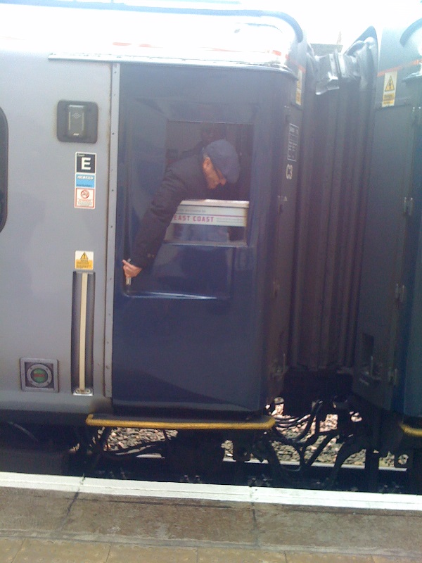

יש שתי בעיות בסיסיות ב-HST, שרומזות לגילה המתקדם וכן לכך שבסופו של דבר, נבנתה למסגרת תקציב; כדי לפתוח את הדלת מבפנים, צריך להוריד את החלון ולתפעל את הידית החיצונית – ממש כמו בימי הכרכרות של המאה ה-18:
המחשבה שמאחורי העניין הייתה בטיחות, כדי שלא יהיה ניתן לפתוח את הדלת בזמן נסיעה מהירה (למען ההגינות, מנגנון פתיחה פנימי עם נעילה הותקן בשנות התשעים). בנוסף, תוכן האסלות בשירותים "שוחרר" ישירות למסילה... כלומר, לא ניתן להוריד את המים בתחנות אלא רק בנסיעה מהירה.

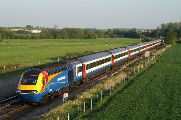

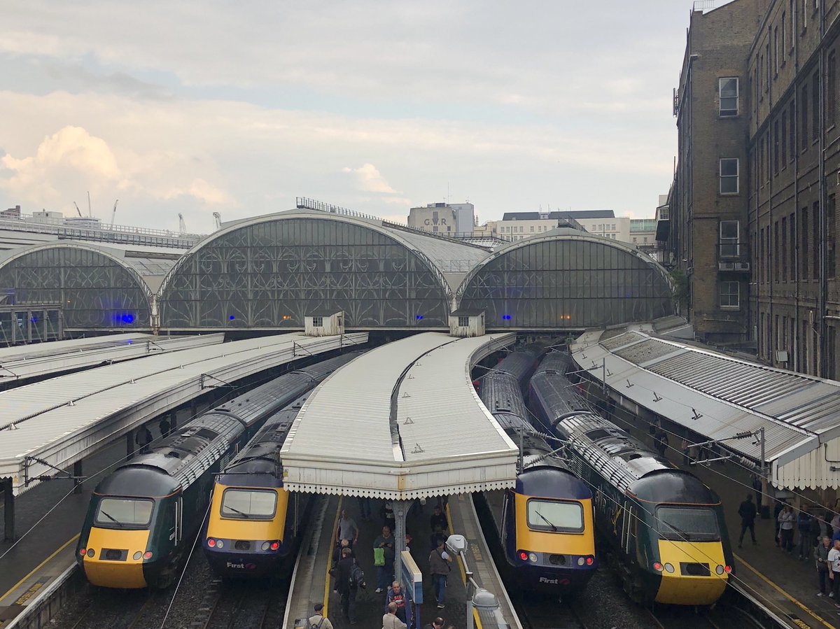

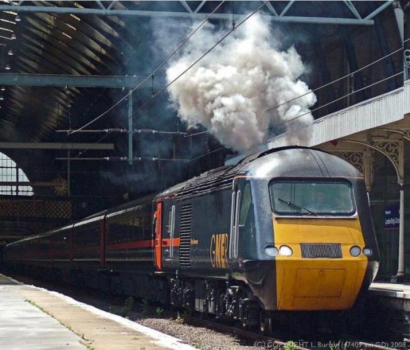

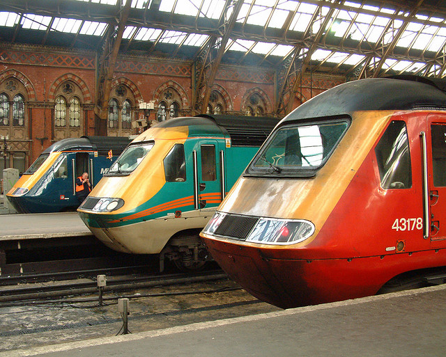

לאחר הפרטת BR בשנות התשעים, HST השייכות ל-לפחות 12 מפעילים פרטיים הופיעו בשלל צבעים לאורך השנים – חלקם בצביעה יפה, חלקם פחות. ייתכן ולצביעה המודרנית הייתה השפעה מצעירה, שגרמה לנוסעים לחשוב על ה-HST כצעירה יותר מגילה האמיתי, ובכל מקרה, הרכבות קיבלו שינויים וויזואליים המבדלים אותן ממפעיל למפעיל. ישנה אפילו HST צהובה כולה, השייכת לבעלת תשתיות הקווים, Network Rail, המשמשת למדידת מסילות. כל 13 שבועות היא נוסעת במסלולים הראשיים של בריטניה, מבצעת בדיקות ומתעדת את גאומטריית המסילה במהירות גבוהה:

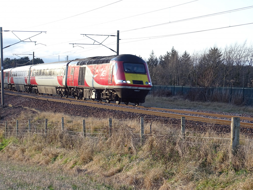

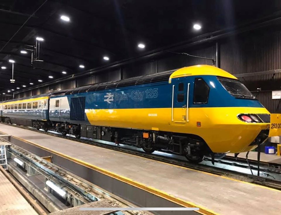

במאי 2019, לאחר שהמפעילה Great Western Rail (ובקיצור, GWR) נכנעה למתקפת הרכבות החשמליות החדשות מבית היטאצ'י, היא ארגנה מסיבת פרישה משלה שכללה צביעת ארבעה קטרי HST לצבעים המקוריים של BR וביצעה ארבע נסיעות מיוחדות מתחנת לונדון-פאדינגטון ליעדים שונים על גבי רשת הקווים שבתפעולה:
למפעילה LNER, שרכבות אינטר-סיטי 125 שלה צפויות היו לסיים שירות בסוף השנה, הונח רף גבוה. אך לא רק ש-LNER השוו, הם גם התעלו על GWR במסיבת פרישה משלהם – במקום קטר אחד בצביעה היסטורית, LNER צבעו מערך שלם, שני קטרים ושבעה קרונות בצבעים כחול\אפור של BR מ-1978. התוצאה נראתה מצוין, כצפוי מצביעה מקצועית:
לשם השוואה, זוהי הצביעה הרגילה של LNER – אמנם בולטת אך לא משתווה למקור, שעוקב אחרי קווי העיצוב של המערך:

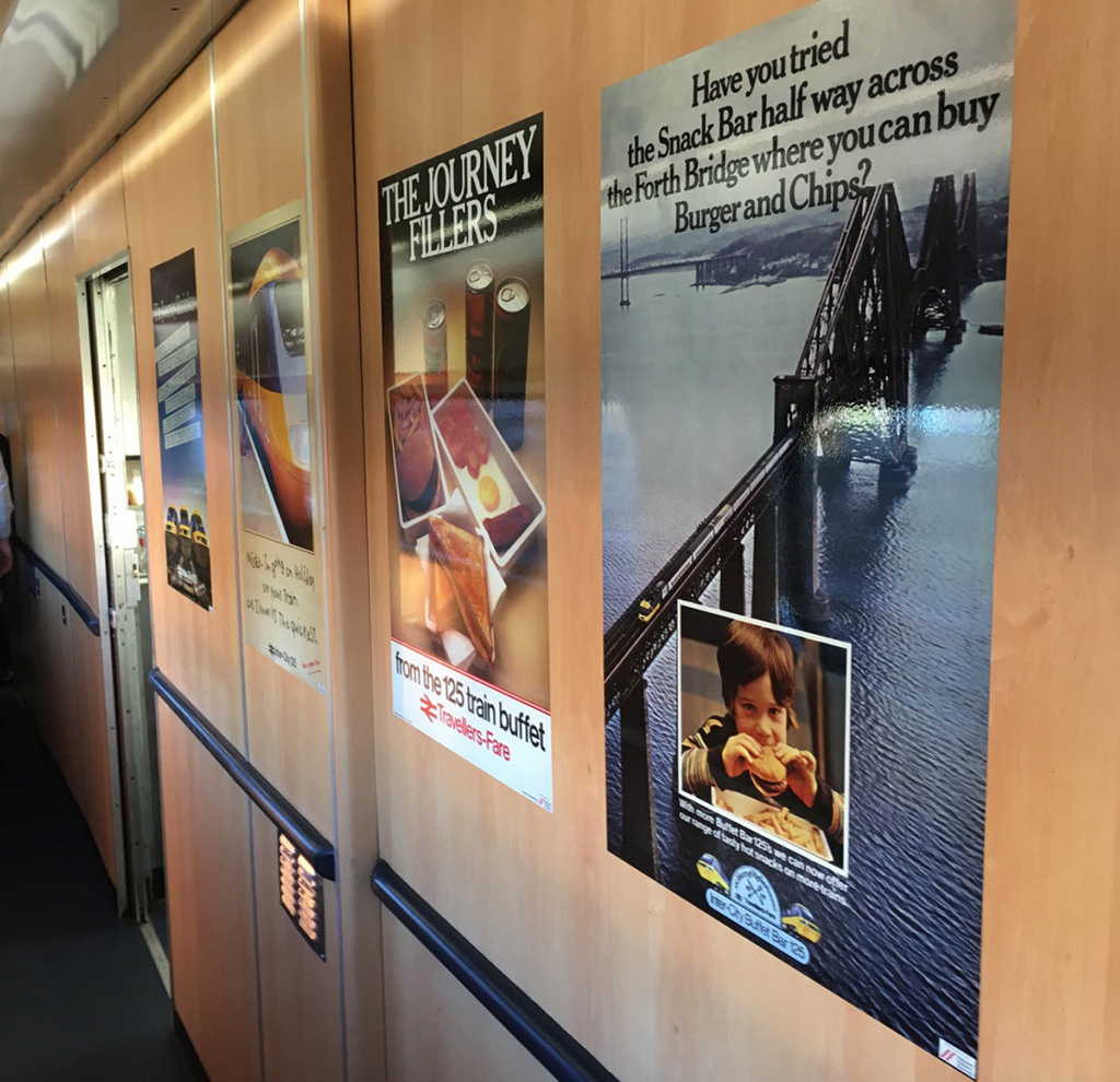

קרונות הנוסעים לא עברו שינוי פנימי, חוץ מקרון הבופה, שקושט בפוסטרים מימי BR:

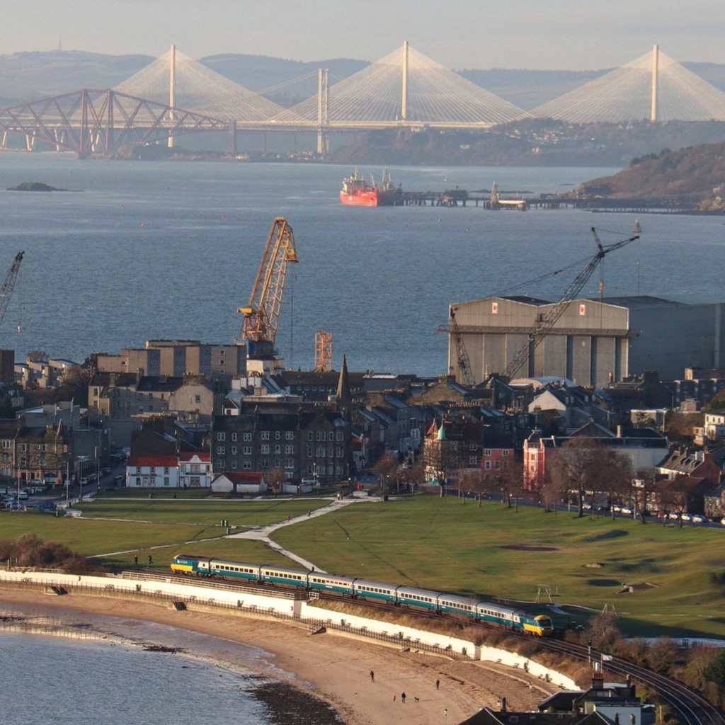

ובמקום להסתפק ביציאה אחרונה מתחנת לונדון קינגס-קרוס, LNER לקחו את הרכבת למסע על פני רשת המסילות שבתפעולה; מאדינברו לאברדין ואיברנס, חזרה לאדינברו ואז לניקאסל-און-טיין, יורק ולידס ולבסוף, מלידס דרך דונקסטר ללונדון-קינגס-קרוס. הנוסעים, שרבים מהם רצו לקחת חלק בנסיעה האחרונה, היו מכל רחבי בריטניה. בתמונה המערך נוסע לאורך חוף פיף, צפונית לאדינברו כשברקע גשר פורת' המפורסם:
המסע אמנם קודם ופורסם כפרידה מ-HST, אבל היה בנוסף בעל חשיבות אחרת, כי כל הרווחים ממנו נתרמו לצדקה, עבור פעילות להפחתת שכיחות התאבדויות. אפילו מזג האוויר שיתף פעולה כשלמרות היות המסע בדצמבר, זכה המערך לעבור ברמות הסקוטיות כשהן מכוסות שלג:
