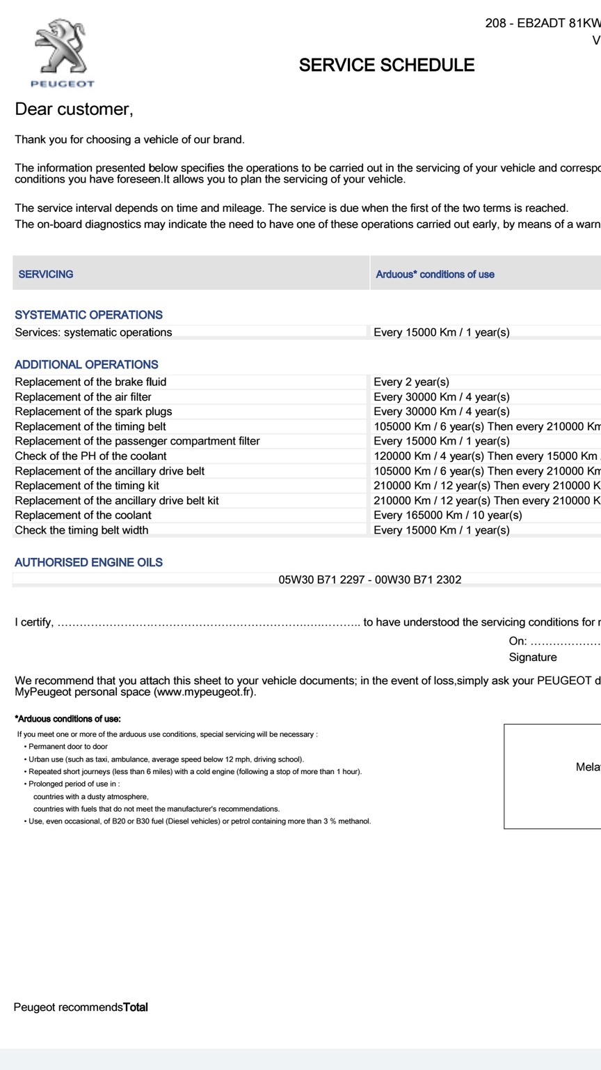

שמישהו ישים פה מספר שלדה ואבדוק במקום מה השמן שמותר לשים ברכב לפי האתר של היצרן
אז ככה..
זה לפי מספר שלדה שקיבלתי בפרטי
וזה לפי מספר שלדה של רכב סלובקי ידני עם מנוע 110 טורבו
שימו לב לתוספת ברכבים מאירופה. שם החלפת רצועת טיימינג ראשונה לאחר 6 שנים.
בשני הרבבים מדובר באותו הטיימינג. בדקתי
עזוב את הטבלאות.
גם רשום שם להחליף פילטר אוויר כל 45 אלף או 4 שנים, מספיק עם השטויות האלה...
בשורה התחתונה למנוע פיורטק 1.2 כדאי לך לשים רק 0w30 b71 2312 , זה השמן שישמור לך על המנוע הכי טוב.
