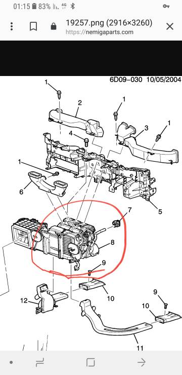

שלום לכולם,
יש בבעלותי Cadillac Cts 2005
הבעיה שלי היא כזו, כשאני מדליק את המזגן על קור/חום יוצא אוויר מהמזגן רק דרך הפיתחי אוורור של המפשיר אדים ולא משנה באיזה מצב אני מגדיר את המזגן, אך יש לציין שהחום והקור עובדים כראוי.
הבנתי שישנם רכבים שהמזגן שלהם נשלט ע"י מערכת וואקום, שמעוברת דרכי צינורות גומי, ולכן עם הזמן הצינורות גומי מתקשים, ונשברים, ויש צורך להחליף אותם.
בקאדילק שלי לא הבחנתי במערכת וואקום, לכן אני דרוש לעזרתם.

יכול להיות שסה"כ מדובר בבורר מצבים תקול? פיוז או חיווט\קונקטור?

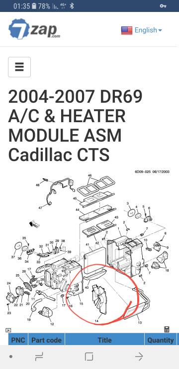

בס"ד
בצילום התחתון, זה המדף שאחראי על פיזור האוויר בין הפתחים, הוא זה שככל הנראה תקוע.
