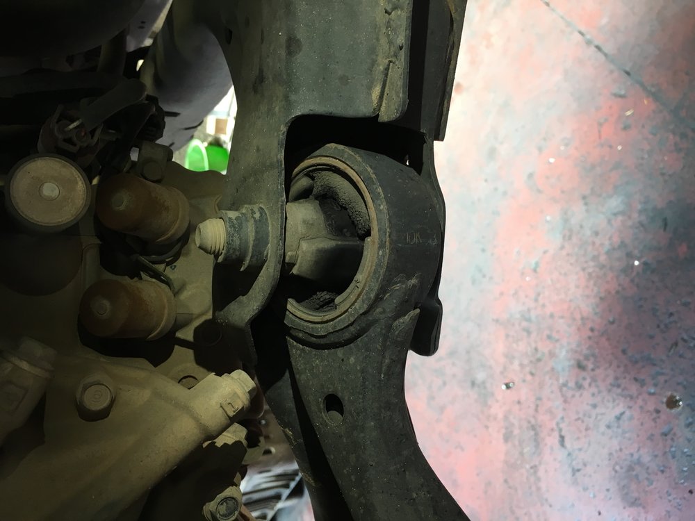

הלכתי למכון ואמרו לי שאני לא יכול לעשות ואני צריך להחליף משולשים כי הבוקסות שלי גמורות או משהו כזה..
נאמר לי שהכי טוב וכדאי לי להחליף לטורקי ואחרי זה לעשות כיוון פרונט יעלה לי באזור 1200 שקל.
עכשיו ממה שקראתי קצת בפורום אני מבין שטורקי זה לא חרא וכדי להשאיר את המשולשים ולהחליף רק בוקסות.

לא יודע איך הגיעו איתך ל 1200 שח למשולשים טורקיים עם כיוון פרונט. זה כבר כולל את המעמ? כיוון פרונט עולה 150 שח. המשולשים עצמם עולים כ 500 שח לשניהם. החלפת משולשים עולה כ 300 שח. לגבי הבוקסות אני יכול לבדוק לך אם תרצה כמה הם עולים בחנות שאני קונה אך קח בחשבון שאתה עלול להנזק אפילו יותר במחיר כי אז כבר מעורב פה מכשיר פרס שחולץ את הבוקסה הישנה ושם את החדשה. אני אישית שאני מחליף את הבוקסות מביא את המשולשים לחרט שלי ואז משלם כ 100 שח עח חילוץ וההרכבה של הבוקסות בשני השולשים ביחד. אז תשקול אולי אופציה שכזו כדי להוזיל עלויות. מבחינת המזגן גש למזגניסט מקצועי שייבחן זאת לעומק כי גם מדחס משופץ אתה יכול להשיג בזול יחסית אם צריך. צריך גם לבדוק אופציה שמדובר במייסב של הפולי קלאצ של המדחס שאם אני זוכר נכון זה המחלה של המדחסים האלה בהונדה בשנתונים הנל.
מה שקראת נכון, אל תרכיב משולשים תחליפיים. תבקש במוסך שיחליפו רק את הבוקסות. תבקש שיזמינו לך זוג בוקסות מקוריות ותשאיר את המשולשים המקוריים. אלא אם מישהו לפניך כבר החליף משולשים לתחליפיים.
מק"ט בוקסה מקורית:
51391S5A024
מחיר לאחת אם אני לא טועה כ 150-200 ש"ח.
ממליץ להחליף את הבוקסות במכון פרונט, ככה אתה סוגר את כל העבודה בביקור אחד. שילמתי על עבודה כזאת כולל כיוון פרונט כ 600 ש"ח אבל זה היה לפני כמה שנים.
