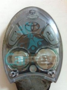

שלום לחברי הפורום. ברצוני לבקש עזרה בנודע לשלט נעילה בטיויטה קורולה 2008 אחרי שאני נועל את האוטו האוטו נפתח מעצמו לאחר כחצי דקה אפילו שהשלט לא באזור כלומר אני לא חושב שהשלט שולח פקודה לפתיחת האוטו האם זה נראה לכם סוג של קצר שאפשר להתגבר עליו או שהמערכת עצה תקולה וזקוקה להחלפה? תודה לכל המשיבים.
מערכת DX שלט סנג'י כזה?
הבעיה בדרך כלל היא במנעול הרכב עצמו, או יותר נכון במיקרוסוויץ' שמדווח דלת פתוחה.
בדוק האם תאורת הסלון נדלקת/נורית חיווי דלת פתוחה דולקת כשזה קורה (תציץ דרך החלון בלי לפתוח פיזית את הדלת כמובן...).
אם צדקתי, תצטרך לאתר את המיקרוסוויץ' הסורר. צריך לפרק דלת-דלת ולנתק כל פעם דלת אחרת (זהירות-היא לא תנעל ולא תתריע כשתהיה פתוחה באמת) עד שתגיע לדלת שבה הבעיה נעלמת.
