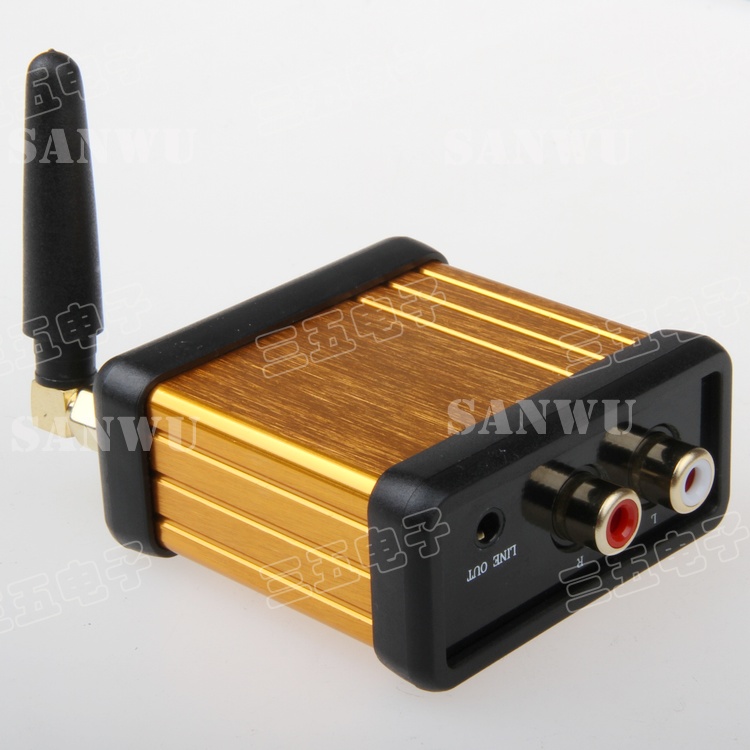

זה מה שקניתי:
https://www.banggood.com/HIFI-Class-Bluetooth-4_2-Audio-Receiver-Amplifier-Car-Stereo-Modify-Support-APTX-Low-Delay-p-1096165.html?rmmds=myorder&cur_warehouse=CN
הביקורות עליו מעולות ואני דיי מרבה להתייחס אליהן ברצינות כשאני רוכש ב BANGGOOD.
עלה לי בזמנו 61 ש"ח, היום עולה בערך 50 ש"ח.
לא השתמשתי בו מעולם (גם לא בדקתי אם הוא עובד) הוא חדש לחלוטין, יכול לחפש לך אותו מחר אם תרצה.
יש לו יציאת RCA (אם אתה רוצה מ RCA שלו ל RCA של המגבר) ואותה היציאה קיימת גם בחיבור 3.5מ"מ של אוזניות (לא מיועד לאוזניות, מיועד ל RCA של מגבר, פשוט צורת חיבור נוספת).

היה לי מקלט אחר עד לא מזמן שהתחיל לזייף, את זה קיבלתי לפני שבוע ואני ממש מבסוט. שומעים מעולה (אם כי זה עדיין לא כמו לשים דיסק, מה לעשות אני אולד פאשן). מחובר כרגע לחיבור 3.5, מעניין אם ה-RCA יישפר את האיכות.
https://www.amazon.com/gp/product/B016NUTG5K/ref=oh_aui_detailpage_o01_s00?ie=UTF8&psc=1
