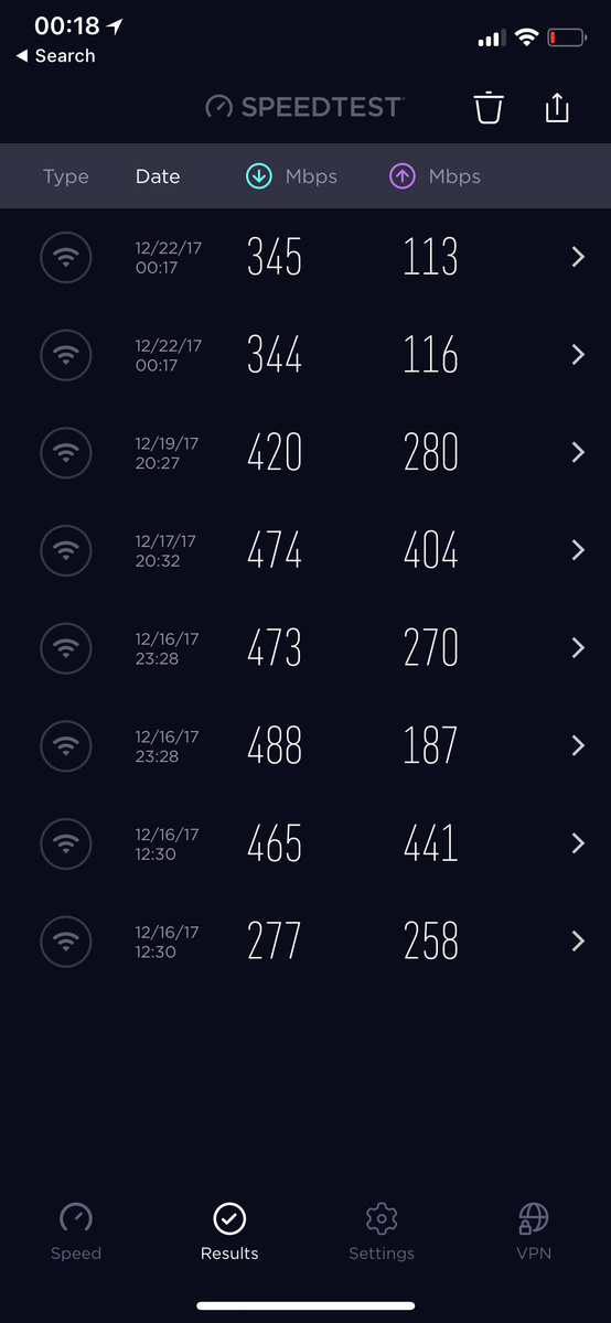

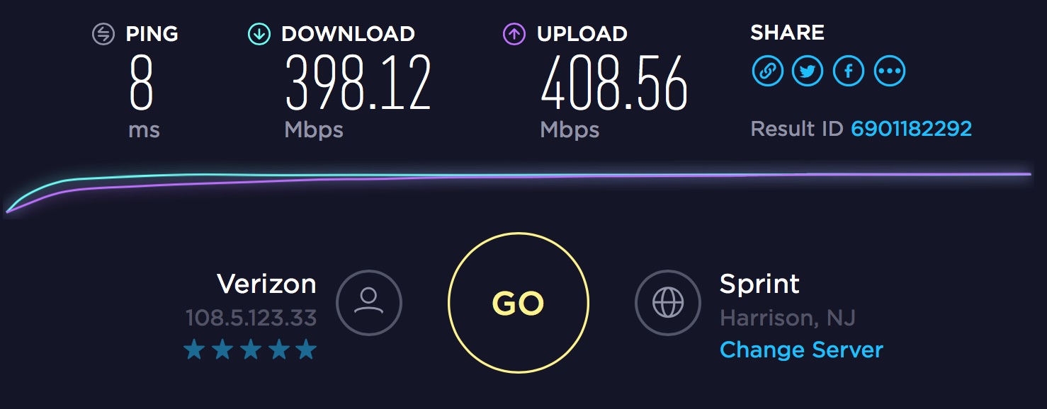

ובנתיים בפינה מרוחקת מהבית + כמה בדיקות מהירות בפלאפון באיזורים שונים של הבית (כולל מחוץ למבנה)
(האינטרנט עצמו ג׳יגה סימטרי , יש בבית בכל זמן נתון 3 מצלמות FHD 1080P של נסט שמשדרות כל הזמן + דיי הרבה מכשירים שרצים כולל 3 מחשבים , 3 אייפדים, סטרימרים וכו...)

חוצמזה בדיקת מהירות לא אומרת לי כלום, מוצר אמור להבדק כמה הוא מחזיק קו בעומס@זמן ואז כשיש לו הפרעות איך הוא יודע לנתב את האלחוט.
