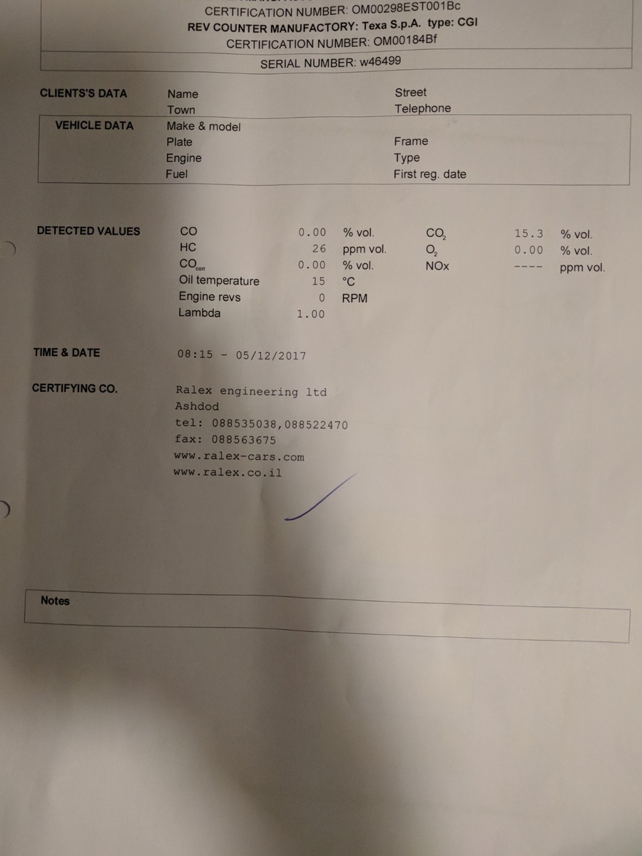

למה לא צירפת צילום של טופס הבדיקה?
:twisted::twisted::twisted::twisted::twisted::twisted::twisted::twisted::twisted::twisted::twisted::twisted::twisted::twisted::twisted::twisted::twisted:
נגיד וזה לא חריג, השאלה אם יש לשקול עדיין קניה של הרכב הזה לאחר החלפת מצמדים..
ולגבי טופס הבדיקה, להעלות את כל העמודים או רק את הסיכום?
