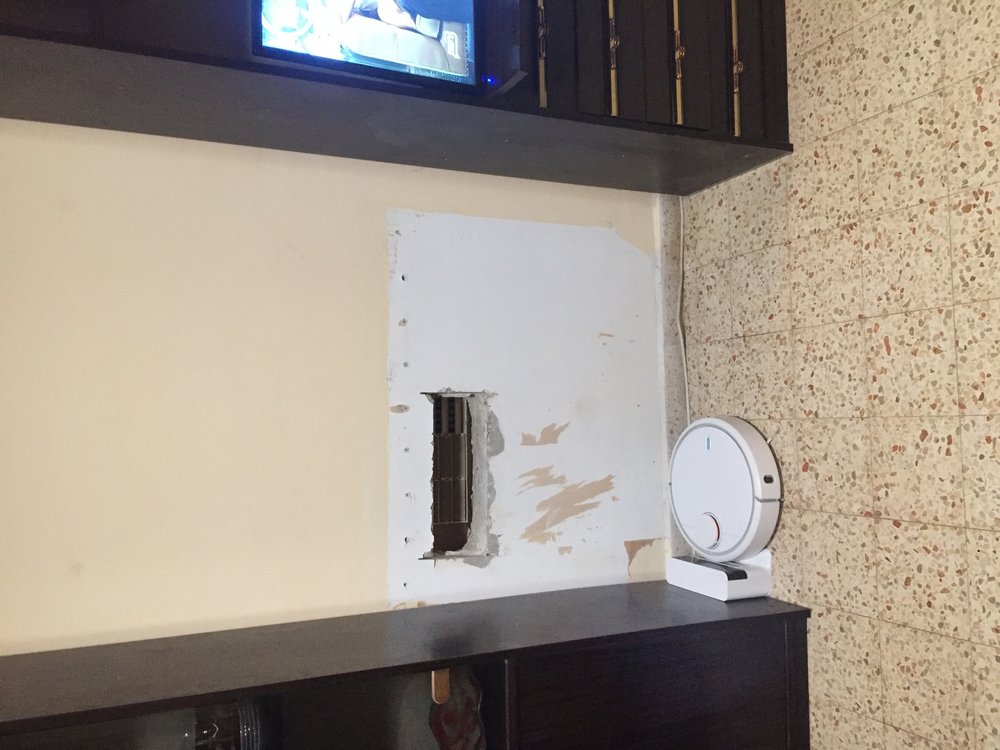

פורק אצלי בסלון מזגן ישן לטובת מזגן חדש, אחרי הפירוק נשאר חור שהיה מחובר לעשות במזגנים הישנים על מנת להעביר מיזוג לחדר שבצד השני, איך לכסות את החור נכון על מנת שיחזיק לטווח ארוך?
תודה :)
אני לא איש מקצוע אז קח את דברי בערבון
הייתי סוגר עם לוחות גבס משני הצדדים (כמובן קונסטרוקציה באמצע) ובחלל מיישם בידוד איכותי (שכבה כפולה של צמר סלעים למשל). המחמירים יוסיפו לוח נוסף מכל צד.
לרמת גימור גבוהה יותר ומניעת סדקים בעתיד ניתן ליישם קומפריבנד בחיבורים.
להחלקה של החיבורים לקיר שפכטל אמריקאי במס' שכבות דקות.

אני לא יודע בדיוק מה הגודל של הפתח אבל נראה לי קטן ולא נח להכניס שם לוח גבס, אם זה פשוט לך על זה.
מציע לך לסגור צד אחד בדיקט, למלא את רוב החלל אם הוא שבור בבלוק חצוי ואז למלא את הכל בטיט/בטון בהתאם לגודל החור שנשאר.
כמובן להחליק את זה לשים שכבת שפכטל וצבע. (משני הצדדים כן אחרי פירוק הדיקט בצד השני)

הכי טוב סגירה בבלוק.
איזה בלוק ? עניין של נוחות\בחירה שלך.
אתה יכול לעבוד עם כל בלוק החל מעובי של 3-4 ס"מ ועד ל(כמעט) עובי הקיר.
יישום ראשוני (קיבוע הבלוק בחור) באמצעות מלט (עדיף) אבל גם כאן האפשרויות הן כיד המלך (דבק קרמיקה, טיט, גבס, קצף פוליאוריטן...) - הכל הולך.
