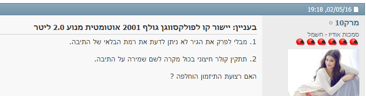

למה חיברת את המתאם עם החיישן דווקא ביציאה מהקולר? לדעתי עדיף בכניסה (ביציאה מהתיבה) וזה המדד הנכון לטמפרטורת ATF.
נכון מאוד מה שדניאל רושם ובהמשך למה שאייל רשם, ברכבי לאחר התקנת הקולר הטמפ' המקסימלית היא 80 מעלות בעוד שעם הקולר המקורי הגעתי קרוב מאוד למצב צליעה (Limp mode)
