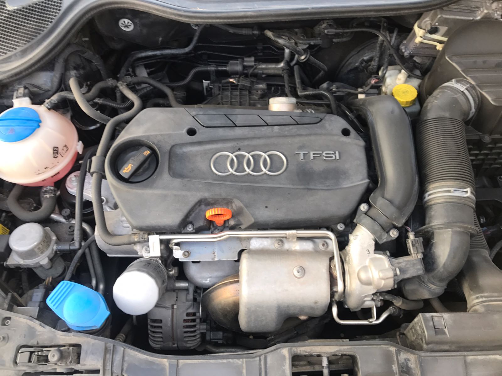

אחרי 5 חודשים עם הרכב, ו-8,500 ק"מ סה"כ, תקלה חדשה:
הבעיה- מחסור בכוח, לדוגמה: שיוט על 90-100, לחיצה על דוושת הגז עד הסוף, הרכב מוריד להילוך 5 ומנסה לטפס במעלה הסל״ד והמהירות אבל נאדה- אין כוח- מרגיש כאילו אין טורבו ברכב, אין את ה"boost״ שמאפיין אותו.
חום מנוע רגיל ויציב, אין נורת צ׳ק אנג׳ין, מרגיש כמו
קיה פיקנטו
1.0 ליטר אוטומט (ולא כמחמאה).
סריקת תקלות מראה:
P0234- Turbocharger/Supercharger 'A' Overboost Condition.
כיביתי את הרכב לדקה והבעתי שוב- הפלא ופלא, המנוע עובד כרגיל, יש טורבו כרגיל.
אציין כי הטורבו ברכב הזה הוחלף לטורבו *חדש* דנדש במוסך המרכזי ב-50,000 ק״מ, לפני כשנתיים וחצי אצל הבעלים הקודמים, לטענתו- הורגש חוסר כוח ברכב, היה נפתר על ידי כיבוי והדלקה (לא יודע לגבי קוד תקלה כלשהו).

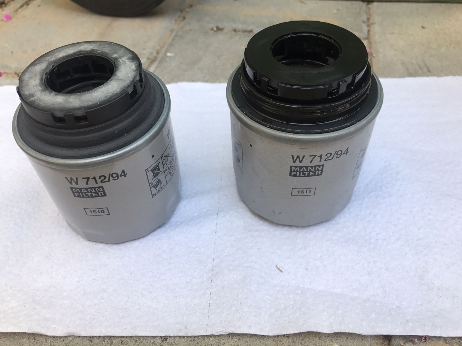

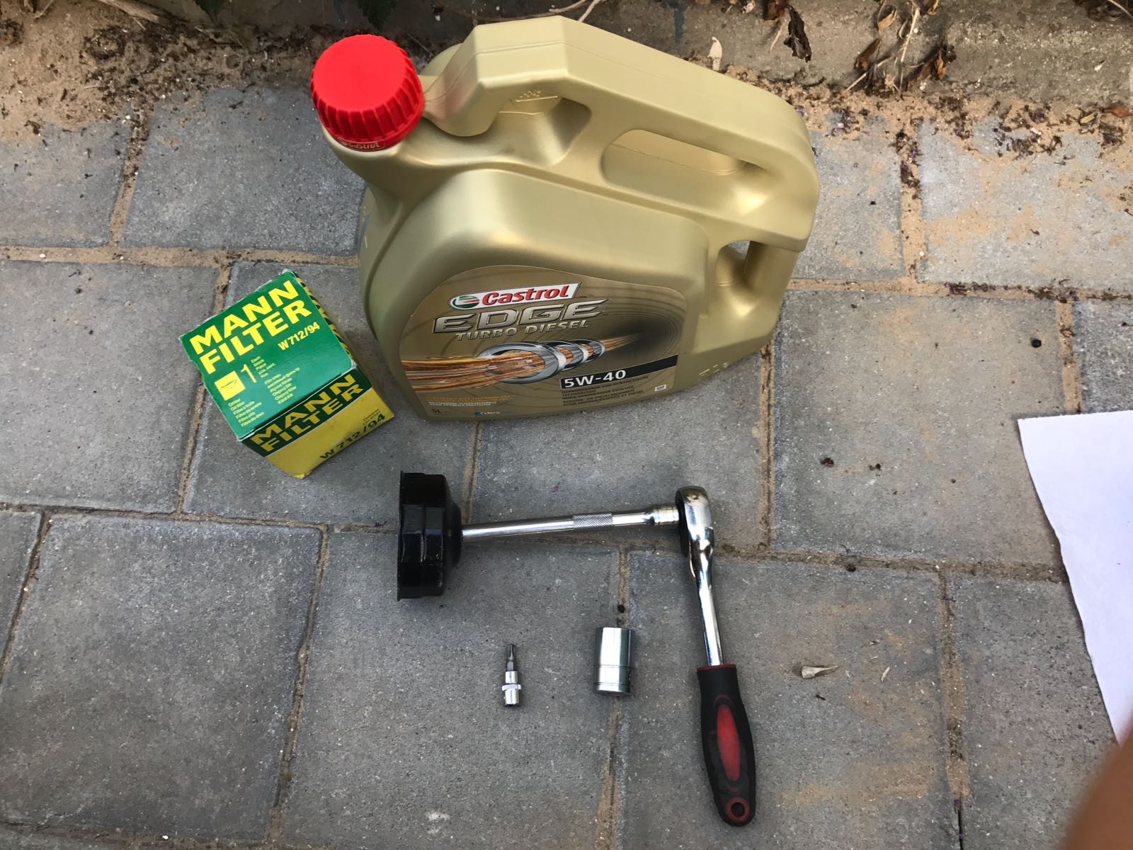

הוחלף פילטר שמן Mann 712/94 וכן שמן מנוע Castrol Edge (נכנס בדיוק 3.6 ליטר).
עלות - 217 ש״ח.
כלים נדרשים:
ג׳ק הרמה
בוק בטיחות
מפתח פילטר - עדיף מפתח כוס
ראצ׳ט ובוקסה 19 מ״מ לפתיחת בורק ריקון
מיכל איסוף שמן.

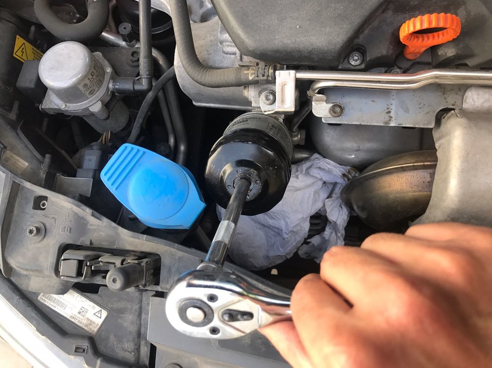

תהליך העבודה:
הרמת הרכב+בוק בטיחות
פתיחת מכסה מילוי שמן
פתיחת בורק ריקון עם בוקסה 19 מ״מ וריקון השמן הישן
סגירת בורג ריקון לאחר שכל השמן יוצא
פתיחת הפילטר הישן והחלפתו בחדש
מילוי 3.6 ליטרים שמן מנוע חדש
סגירת מכסה מילוי שמן
הורדת הרכב והנעתו 5 דקות, המתנה 5 דקות עם רכב כבוי
למדוד מפלס שמן עם המדיד ולהוסיף במידת הצורך.
