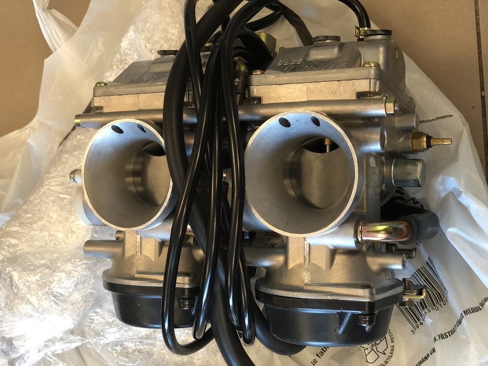

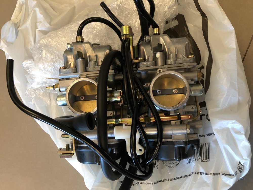

א-ב-ל הפתעה! תראו מה הגיע היום אחרי בערך שנה מהרגע שהוזמן - מעט ניזוק בדרך ובשנה של נדודים בעולם בתנאים לא תנאים, אבל מספיק שלם.
מיקוני BDST 38-B159
לצערי הוא שונה מעט מהמקורי שהיה על האופנוע, בעיקר בזה שהוא מיועד לארצות קרות ולכן יש לו אלמנט חימום חשמלי (שלא היה במקורי שהגיע עם האופנוע), אבל זה הכי קרוב שמצאתי, וזה חדש!

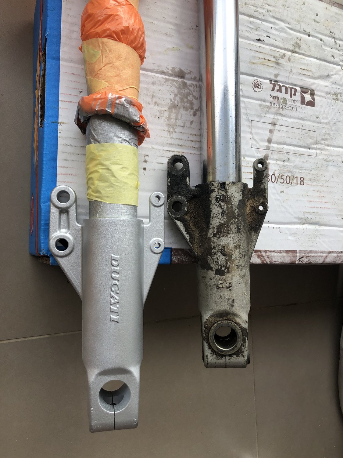

אז יש עוד התקדמויות קטנות פה ושם - קצת לפני תקופת הקורונה וקצת תוך כדי.
פרקתי את המזלג לגורמים (כמה שהצלחתי) כדי לצבוע את החלק התחתון (זה ממש מאתמול-היום), וצבעתי את השלדה (באדום) את החישוקים (גם באדום) ואת הזרוע האחורית (בסוג של כסף). בין לבין הגיעו קצת חלקים מחו"ל, כך שיש התקדמות, אבל שום דבר עדיין לא מורכב.
כרגע האתגרים שלי הם:
1. הכרום במזלג מעט פגוע, כנראה שאשייף אותו מעט כדי שהמזלג יהיה חלק. זה לא אידאלי, הייתי מעדיף לצפות מחדש בכרום, אבל לא מצאתי איך עושים את זה בארץ, ולהטיס את המזלג לחו"ל כרגע זה סיפור.
2. להכניס את מחזירי השמן התברר כאתגר לא קטן, המחזיר נכנס אבל לא עד הסוף, ואני קצת תקוע עם זה. יתכן ואקח את זה למוסך, אם כי זה קצת מבאס אותי, כי אני רוצה ללמוד מהתהליך.
3. את החלק התחתון של המזלג צבעתי עם ספרי (רגיל, כזה שקונים בחנות חומרי בניין) - קודם פריימר ואז צבע - ואני תוהה אם לצבוע על זה לכה או להשאיר כמו שזה.
  • מעניין 1
  • אחראי פורום
כיף לראות עדכון.
לגבי הכרום, יש אפשרות צביעה בצבע מבריק שמדמה כרום. נתקלתי אפילו בבתי עסק בישראל אבל לא מצליח כרגע למצוא אותם.
