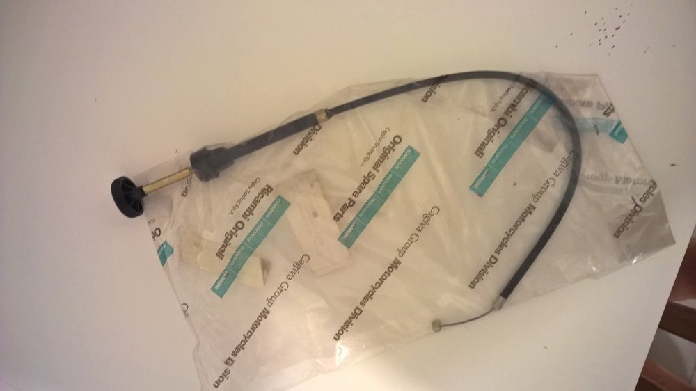

טוב, יאללה, אני חושב שהסכמנו על חזון לאיך האופנוע צריך להראות (ועל הדרך הוזמנו כבל צ'וק חדש וכבל פתיחת מצערת חדש - את כבל הסגירה לא מצאתי...).

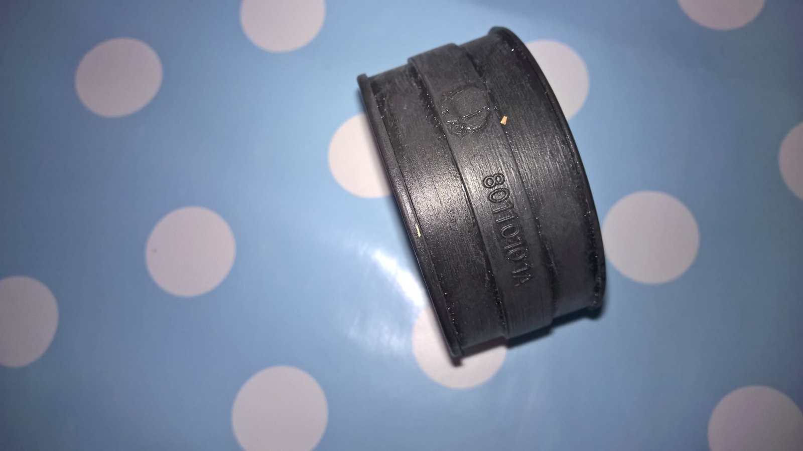

ולאחר הפסקה ארוכה מדי, איסוף החלקים נמשך: הטיול לדואר היום העשיר את האוסף בגומיות שמחברות את הקרבורטורים לסעפת היניקה. לקח לי המון זמן למצוא את החלקים האלו.
