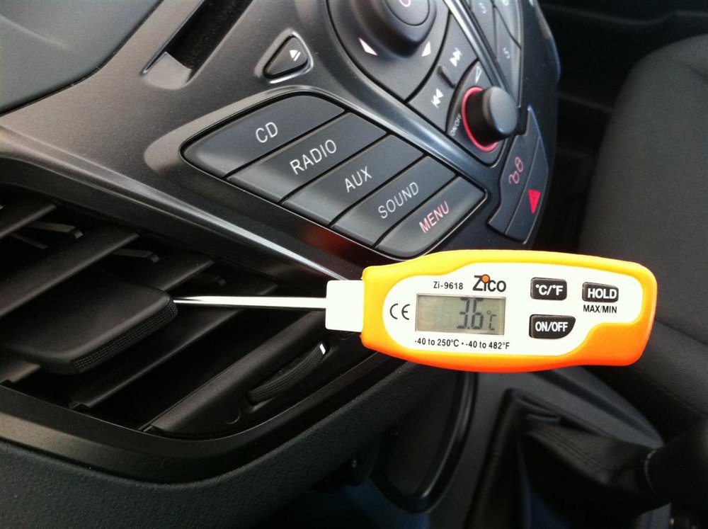

שלום,
ברכב שלי פורד פיאסטה 2010 יש מזגן חלש מאוד. הוא לא תקול, תמיד היה ככה. גם דיברתי עם בעלי פיאסטות אחרים.. פשוט מזגן חלש.
הוא מצליח לקרר סביר אם הרכב היה בחנייה מקורה אבל אם הוא חנה בשמש, ייקח לו כחצי שעה-שעה נסיעה להגיע לטמפרטורה נוחה ברכב.
האם אפשר להחליף מזגן ברכב למזגן אחר? אולי של רכב אחר?
לאחרונה נסעתי בניסאן מיקרה, המזגן שלו פשוט מעולה! שמיים וארץ מפורד. האם אפשר להתקין מזגן של ניסאן בפורד?

המזגן בפיאסטה לאחר מתיחת הפנים (גריל רשת גדול מקדימה) שונה לטובה מהמזגן שהיה לפני.
בתאריך 23.5.2021 בשעה 22:04, Shab00 כתב:
(פורד פיאסטהאוטו מצוין אבל למי שתכנן את בקרת האקלים בו מחכה מקום שמור בגהנום.
מדויק לחלוטין. 😂🤣.
