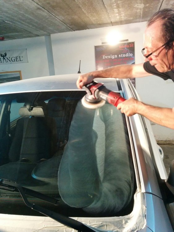

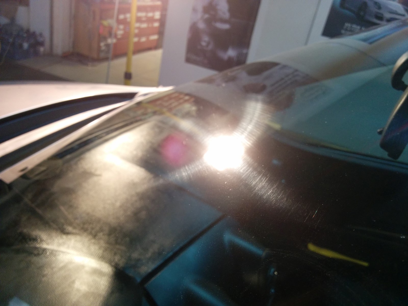

אתמול נפגשתי עם יעקב אלטר לשם ביצוע הפוליש. יעקב הכין את סוגי הפדים שהוא מצא לנכון, תאורה, שתי מכונות ובקבוק פוליש ייעודי לשמשות.

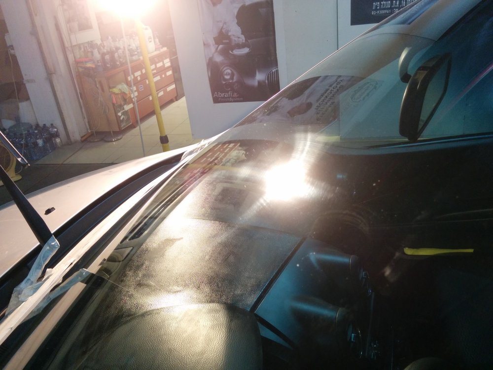

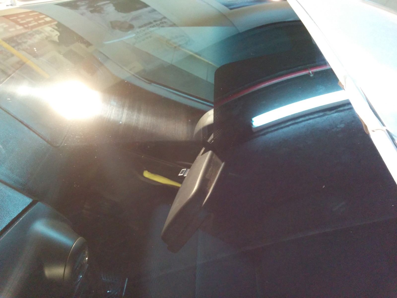

בשתי התמונות האלה ניתן לראות איך האור מתפזר על השמשה. בלילה זה סיוט.

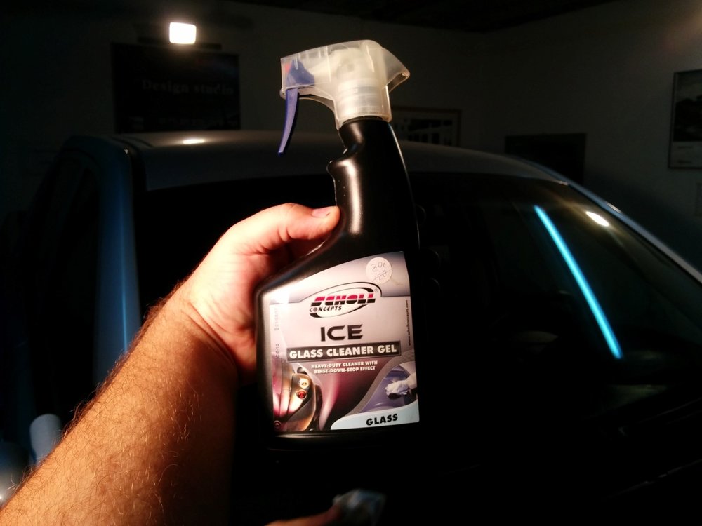

השלב הראשון היה ניקוי השמשה עם חומר של "שול":

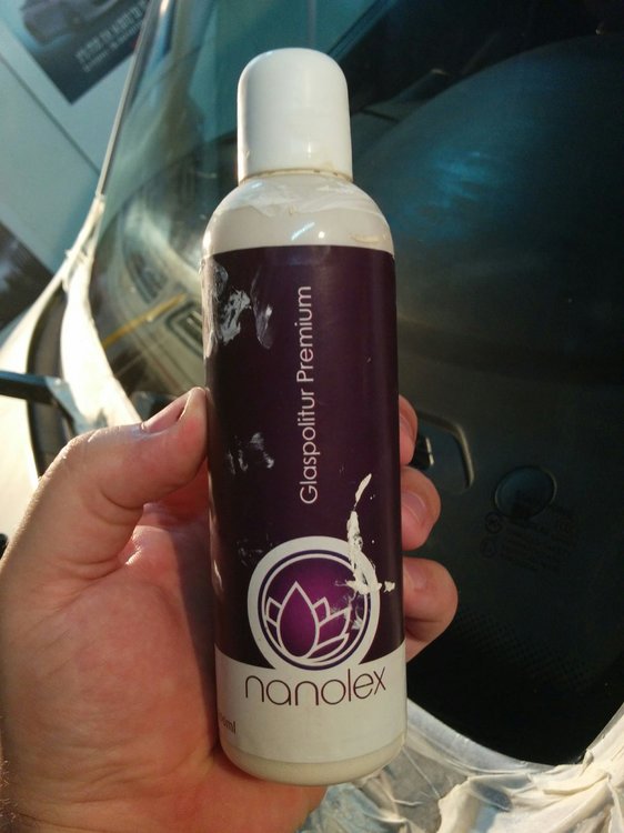

לאחר מכן יעקב הלביש פד פוליש ייעודי לשמשות על מכונת ה FLEX ומרח עליו מהחומר של Nanolex:

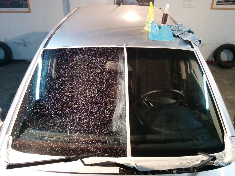

באמצע החלון יעקב הדביק סרט סימון כדי שנוכל להשוות בין הצדדים ולראות מה התוצאה שתתקבל.
בוצעו 4 מעברים עם החלפת פדים באמצע וזו התוצאה שהתקבלה. ניתן לראות איזה שינוי משמעותי יש בפיזור האור על השמשה הקדמית בין שני החלקים.

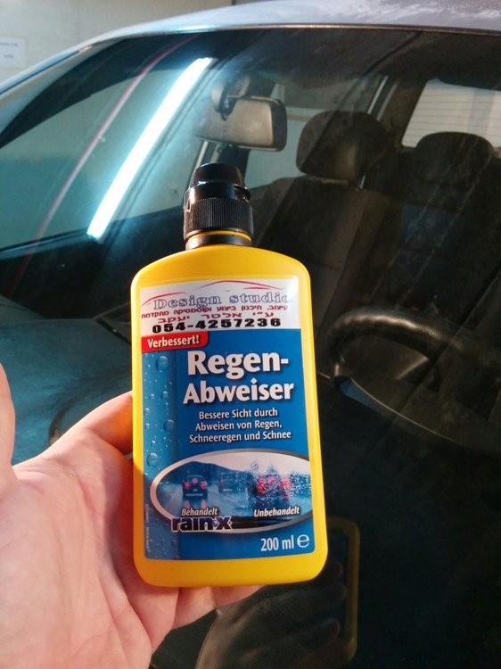

בסוף התהליך השמשה עברה שטיפה ולאחר הייבוש מרחנו עליה סילנט של Rain X:
אז מה התוצאה הסופית אתם שואלים? הרבה יותר טוב, ממש שיפור משמעותי. עם זאת זה לא מושלם, חלק מהשריטות עמוקות למדי והפוליש לא הצליח להגיע אליהן. לפחות עכשיו ניתן לנהוג בחושך בלי שכל אור קטן נמרח על חצי שמשה ואני מסוגל לחיות עם זה.
