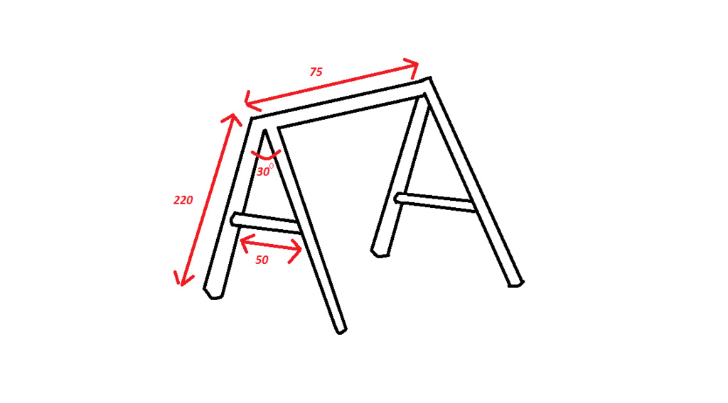

לגבי בנייה עצמית - בדיוק אתמול הייתי אצל חבר שיש לו נדנדה בחצר, וחשבתי על האפשרות לבנות מתקן מתח מקבילים על עיקרון דומה (כמו בציור המצורף), שיוכל לשמש גם נדנדה בעת הצורך.
החומר עצמו לא יעלה הרבה יחסית (2 פרופילי מתכת עגולים של 6 מטר כל אחד), אבל הריתוך לדעתי יקפיץ את המחיר (יש מישהו שאני מכיר עם רתכת, אבל הוא גר במרחק של שעתיים נסיעה, אז זה פחות פרקטי), וצריך גם רגליות מפלסטיק/גומי כדי שהמתכת לא תשרוט את הריצוף בחוץ, ואולי גם צביעה עם שכבה אחת כדי למנוע חלודה.
סוגיה נוספת היא היכולת לפרק את המתקן - אם אני פשוט מרתך הכל אז זה אומר שהמתקן ישאר בדירה השכורה (או יימכר בתור נדנדה, אם יהיה לי מזל), אך אם ארצה שהמתקן יהיה מודולרי (הברגה של חלקים זה לזה, חיבור וכדומה), אז זה אומר עוד תוספת תשלום, מה שבטח יביא אותי כבר לסכומים הדומים למחיר של מכשיר חדש.
אין לי כח לשרטט , אבל מדובר על כיסוי ברזנט שמחובר עם סקוץ לצד האחורי באופן קבוע,
לצד השני קשורים ווים עם מיתרים גמישים ,
מעבירים מלמעלה , ומותחים את המיתרים עד שהווים נתפסים בתחתית המתקן מלמטה , אם זה מתוח , זה יגן על המכשיר מגשם , רוחות , שמש וכד
אם מתוח מדי , שחרור לא מבוקר של הוו גורר שחרור אנרגיה שמעיף את הוו עד שנעצר או באורך המיתר או במשהו אחר.

ובקשר לרצועה אלסטית עם וו, מדובר בפרט שולי, אבל הצעתי לחזק כך את הכיסוי, ונתתי את הדעת שמדובר בדבר שעלול להיות מסוכן.
בזמנו זה היה מוציא עיניים מספר אחת בארצות הברית, כפי שירון היטיב לתאר, רק אוסיף איור:
