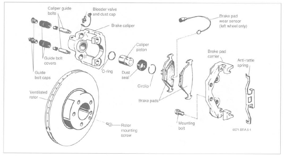

אני עומד לעשות טיפול בבלמים. החלפת רפידות ודיסקים בארבעת בגלגלים.
על פי הוראות היצרן צריך לשים משחה ייעודית על הרפידות וקניתי אותה.
לעומת זאת, על פי הוראות היצרן אין לגרז/לשמן את חלקי הקליפר (מובילים ובוכנה) בכלל.
בפורומים שונים בחו"ל מייעצים כן לגרז בעדינות.
מה כדאי?
עמוס
I have replaced the brakes on my BMW cars about 100 times. I never used lube and never had any issues.
Some would recommend to use a little lube on the back of the pads to reduce noise or chance of the pad sticking to the piston, however some brake pads already have some
"backing pad" which mean you wouldn't have to apply the lube
If you already purchased the lube and the pad backing is just metal, go ahead and apply it, would not hurt. in any case you don't have to put anything on the caliper parts.
