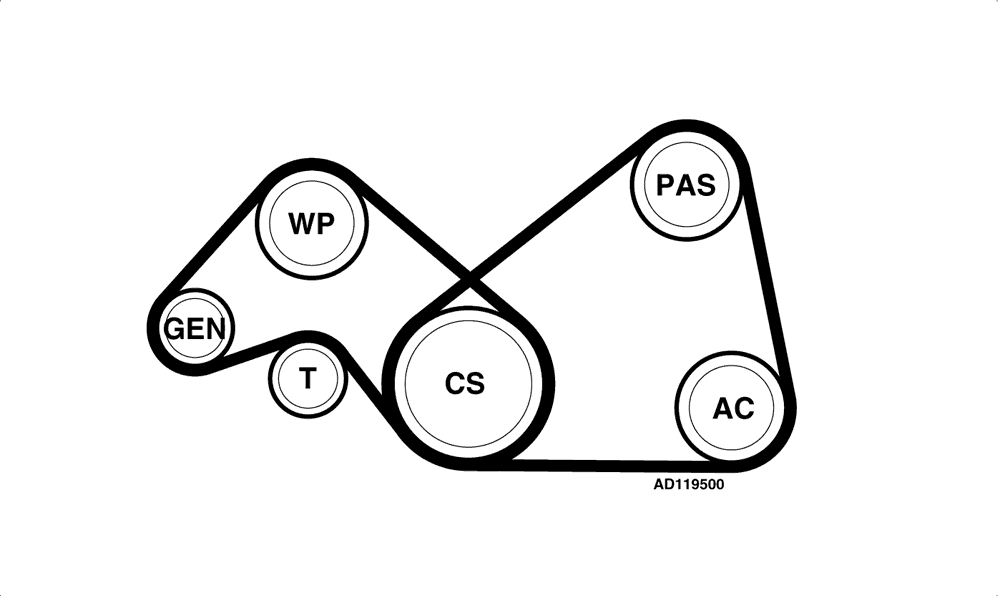

יש אצלך במנוע 2 רצועות:

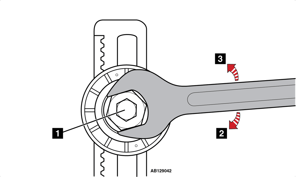

לאחת מהן יש מותחן :
וברצועה השניה משאבת ההגה מתפקדת כמותחן.
נסה לצלם לנו את החלק הפנימי של 2 הרצועות. יכול להיות שרק צריך למתוח אותן מעט.
