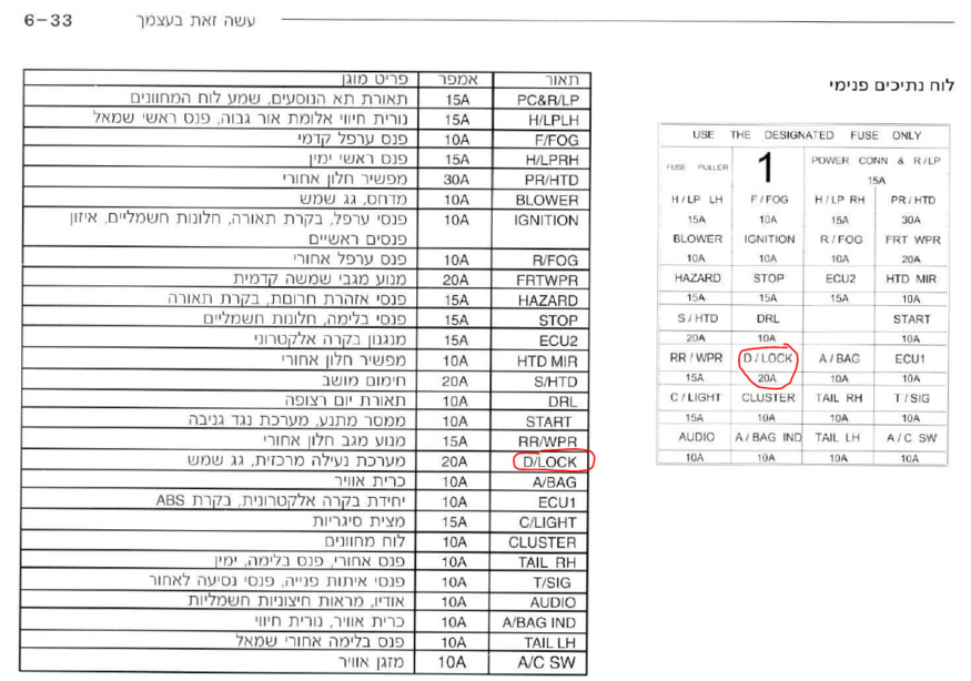

יש לי הרגשה שפשוט ניתקו משהו פשוט אולי פיוז או משהו אחר
ואת זה אני מוכרח לגלות

אז כנראה הבעיה היא באמת במודול עצמו , אין מנוס מהחלפתו (לאחר שבדקת שכל הפיוזים במקום ואין חוסרים של דבר)
