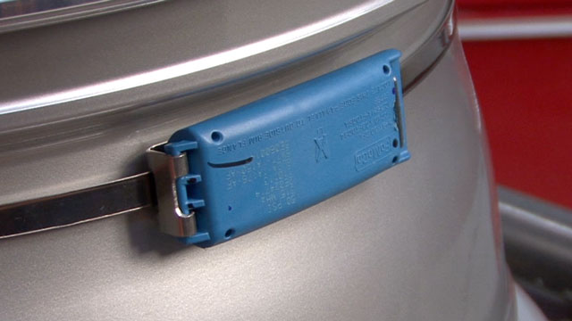

במקום להשתמש באיזולירבנד, למה לא להדביק אותו עם אפוקסי{פלסטילינה}? זה לא ישתחרר בחיים.
לא רק שזה רעיון יותר טוב מאיזולירבנד זה כבר בשלבי ישום בפועל:
http://www.vdo.com/generator/www/com/en/vdo/main/products_solutions/cars/tpms/vdo_redi_sensor_en.html
